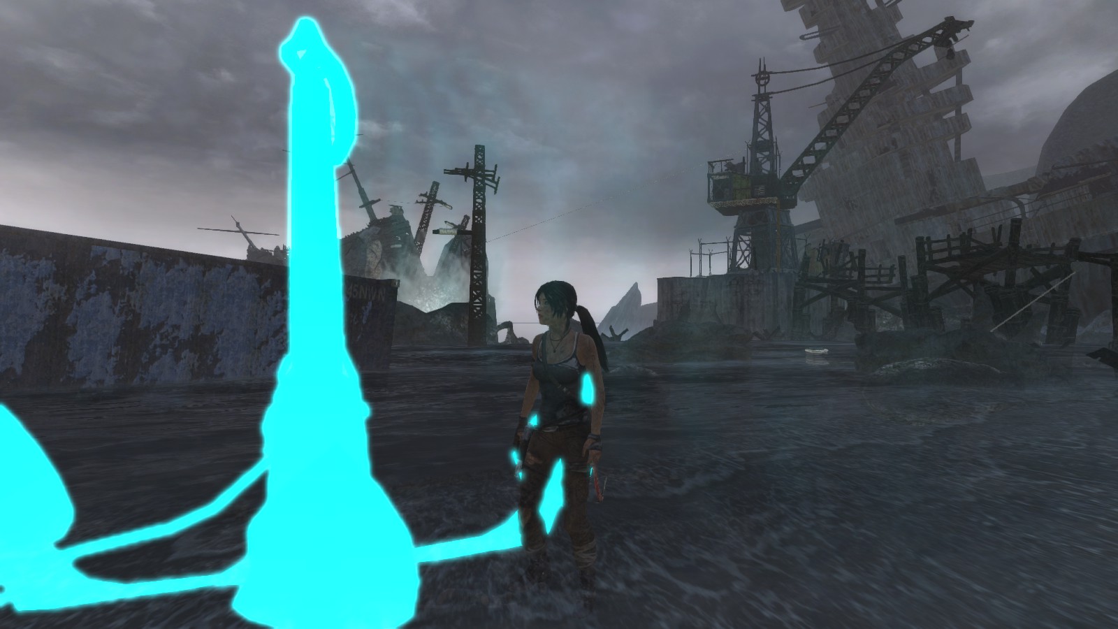

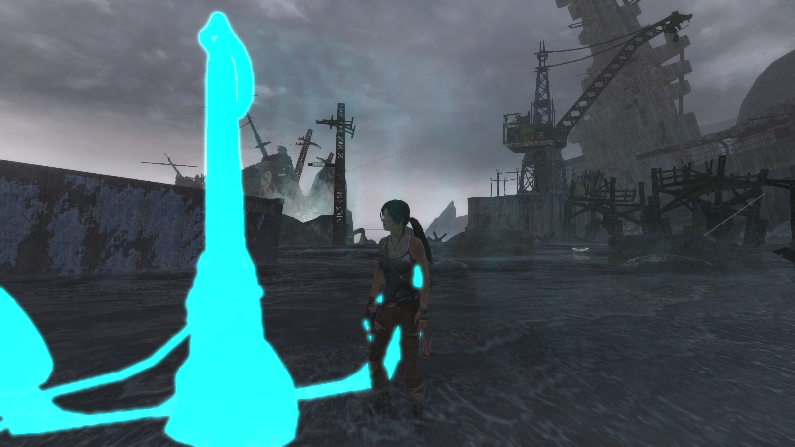

Ich habe neulich Tomb Raider 2013 gezockt und es zeigten sich grüne Texturen. Dachte zuerst an der Grafikkarte. Die fehlenden Texturen wurden mehr und das Spiel crashte. Unter Windows hatte ich kein Zugriff auf meiner 500GB HDD. "Kein Zugriff auf das Medium" Pc ist nicht mehr hochgefahren. Die HDD war das Boot Laufwerk und auf der SSD war Windows installiert. (Ich weiß. Doofe Kombination). Habe die Sata Ports und das Kabel gewechselt. Pc fuhr hoch und habe Extreme Zugriffsprobleme auf meiner HDD. War kaum noch zu verwenden. Dachte am Virenschutz und habe Linux Ubuntu gebootet. Hier zeigt sich das selbe Problem. Ich habe dann die HDD mit einer anderen Festplatte getauscht. Neue HDD selbe Problem. Unter beiden OS's. Alle Sata ports gestet. Manchmal läuft der PC 2-3 h perfekt, dann wieder nicht. Sogar Gparted zeigt machmal, dass keine HDD verbaut ist. Ssd funktioniert. Manchmal bootet der PC nicht, weil der Bootloader auf der HDD befindet. Ich habe AHCI aktiviert, läuft nicht wirklich besser. Crystal Disk Info sagt, dass Alles okay ist. S.m.a.r.t. Ist an. Bilder kommen bald. Ich habe am PC seit ca 1 1/2 Jahren nichts verändert und er lief einwandfrei.

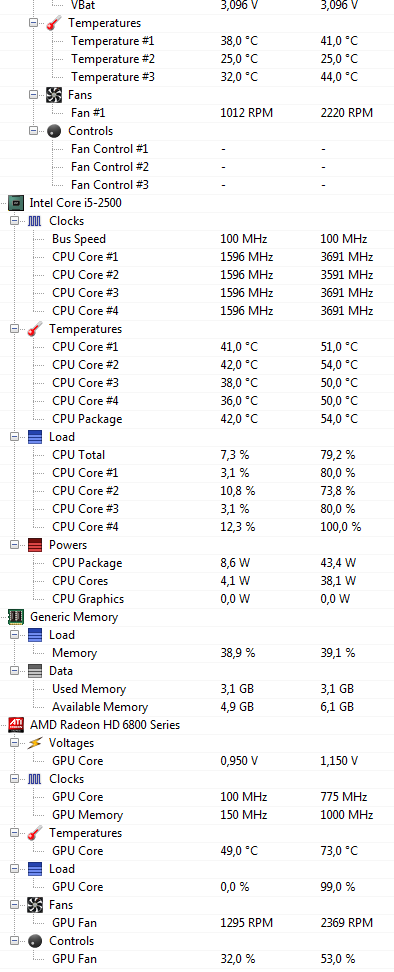

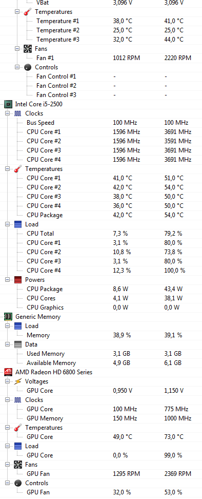

So ich habe jetzt mal die Temps gecheckt und Tomb Raider mal gezockt. Nach 10 Minuten kamen schon die ersten fehlenden Texturen. Der PC läuft bisher noch. Temps sind meiner Meinung nach Okay. Die linke Spalte sind die aktuellen Temperaturen und die rechte Spalte die maximalen Temps.
