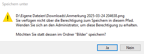

Bspw. wird Anwendungen beim Speichern darauf der Zugriff verweigert (z.B. beigefügten Screenshot mit "Speicher unter").

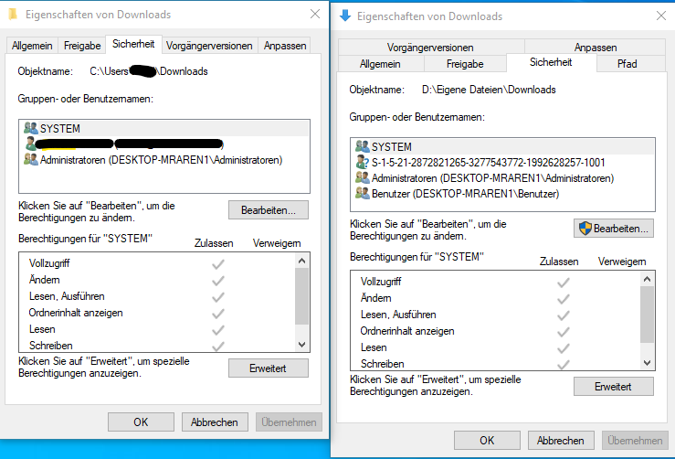

Wenn ich unter "Sicherheit" mir die Benutzer ansehe (Default Downloadordner auf C: vs. zugewiesener Downloadordner auf D:) fällt mir auf, dass auf D: noch eine kryptische Nummer (vermutlich des alten Anmeldenamens auf Win10) ist, aber der neue Nutzer (geschwärzt = mein Name) fehlt. Auf Lauferksebene (C: vs. D: ) sind die Nutzer jedoch identisch aber jeweils ohne den Benutzer mit meinem Namen.
Muss man hier irgendwie die Nutzer- und Gruppen für das gesamte alte Laufwerk D: irgendwie neu initialisieren?

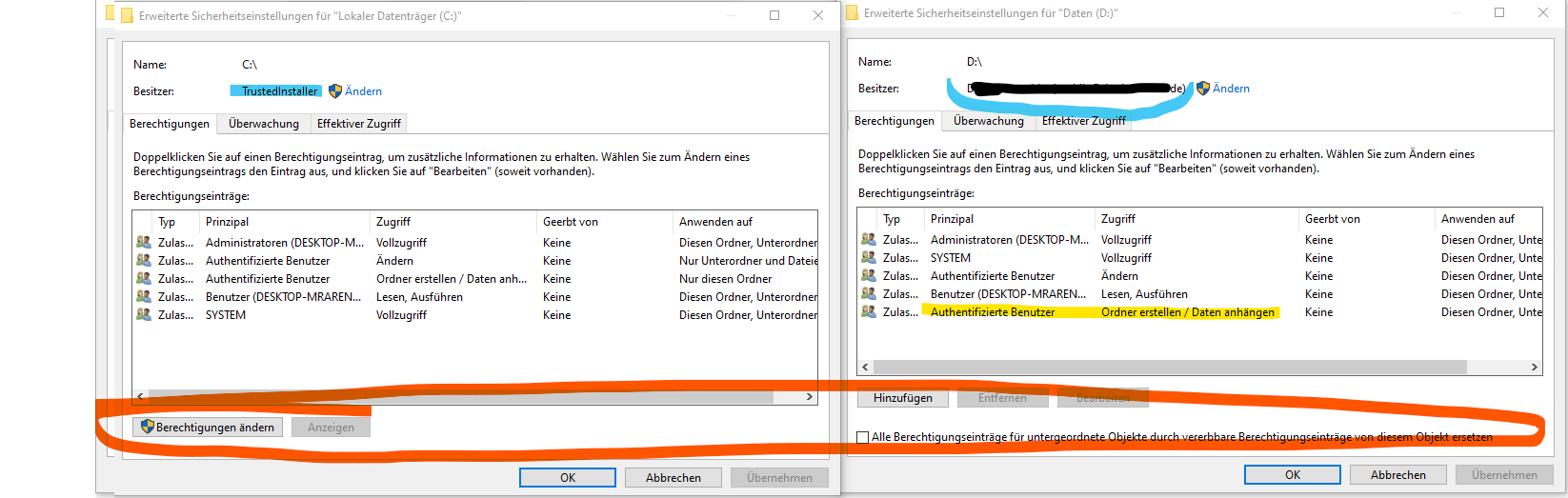

Unter "Sicherheit" -> "Erweitert" habe ich für ganz D: den Besitzer von "SYSTEM" auf meinen Nutzer geändert - der war bei einem neu angelegten Ordner auf C oder D auch der Besitzer. Obwohl C: gesamt "TrustedInstaller" ist (blau) und bestehende Ordner auch "SYSTEM", nur neue Ordner besitze ich scheinbar selbst.
Die darunter aufgeführten Berechtigungen (gelb) sind diesselben wie auf C:, bis auf den einen (gelb) der aber nur "Ordner anlegen und Daten anhängen" hat. Ohne diesen hat es nicht geklappt, nachdem ich den angelegt hatte, ging es.
Die Fenster unterscheiden sich zwischen C: und D:... warum auch immer. Die Reihenfolge scheint auch eine Rolle zu spielen.
Jetzt muss ich sagen, dass ich davon keinen Plan habe. War das so von Dir gemeint?
Passt das so oder habe ich etwas falsch gemacht?

das NUR auf D: machen, da C: ja frisch ist - und auf C: ist Trusted Installer da korrekt.
Du machst nun folgendes auf D:
  • Besitzer ändern auf deinen Nutzernamen
  • deinen Nutzernamen unter "Hinzufügen" eintragen mit Berechtigung Vollzugriff
  • Haken setzen bei "Alle Berechtigungseinträge ..."
  • Button "Übernehmen" klicken und warten.
Danach alles durchgelaufen ist, alle Explorer Fenster schließen, am besten Rechner neu starten. Danach sollte es keine Probleme mehr mit den Zugriff geben.
