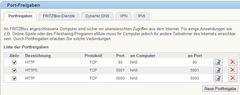

Die Fritzboxports habe ich aber definitiv eingetragen und ankommend auf dem Router weitergeleitet an den 5000er Port zur internen statischen NAS IP. Ich kann davon nachher nochmal ein Screenshot hochladen. Wenn das helfen sollte mach ich das gerne!

@Madman
Screenshot ist da :)
