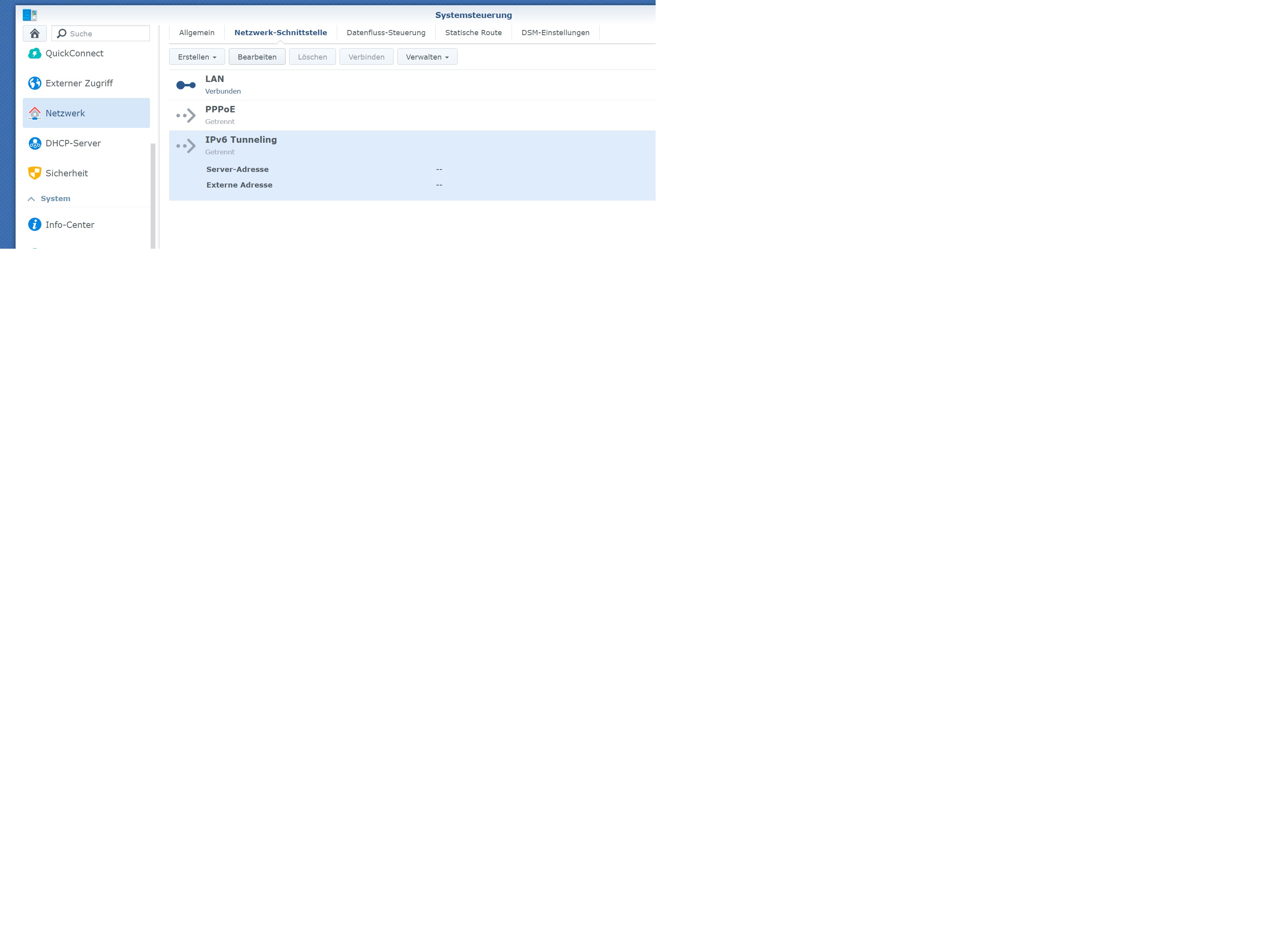

Ok, also verbindest du über den quickconnect. Und bis wohin kommst du genau? Oder versuchst du über wlan oder lan bei dir zuhause über den quickconnect zu verbinden? Das geht dank der fritzbox nicht. Nennt sich nat -loopback
Was ist mit dieser Einstellung?
