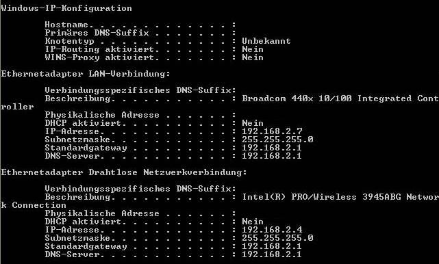

So, hier nun die Daten...
Aber ich gklaube das hilft nicht viel...
Hab heute einen neuen Netzwerkdrucker eingebunden. Auch da das gleiche Problem - LAN Zugriff ja, WLAN Zugriff nein...
