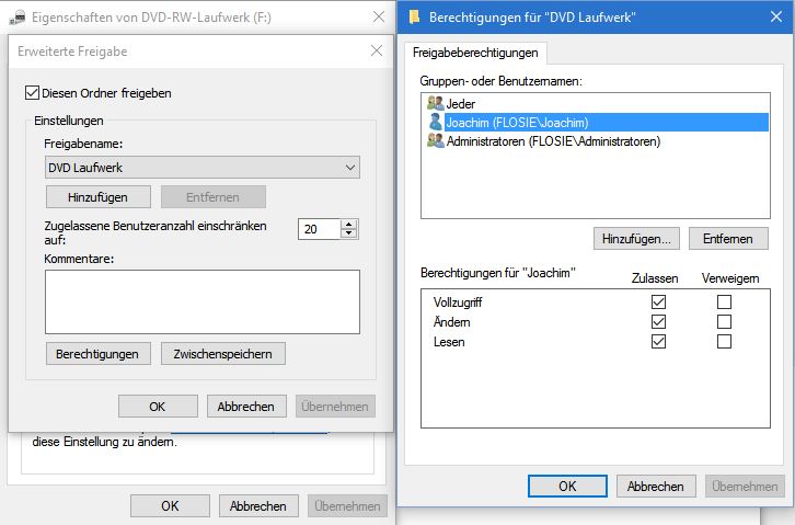

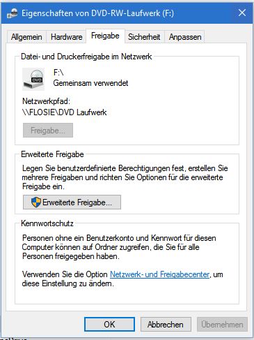

sitze jetzt seit zwei Tagen, naja fast, an einem Rechteproblem mit meinem DVD Laufwerk unter Windows. Zugriff_verweigert.JPGFreigabe.JPGBerecht.JPG

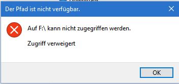

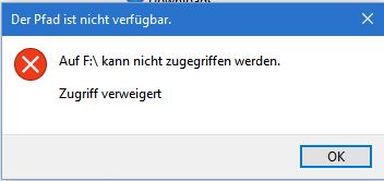

Wenn ich mit meinem User Acc (Admin-Berechtigung) das DVD LW aufrufen will, bekomme ich die Meldung "Zugriff" verweigert. (Treiber etc. sind alle aktuell).

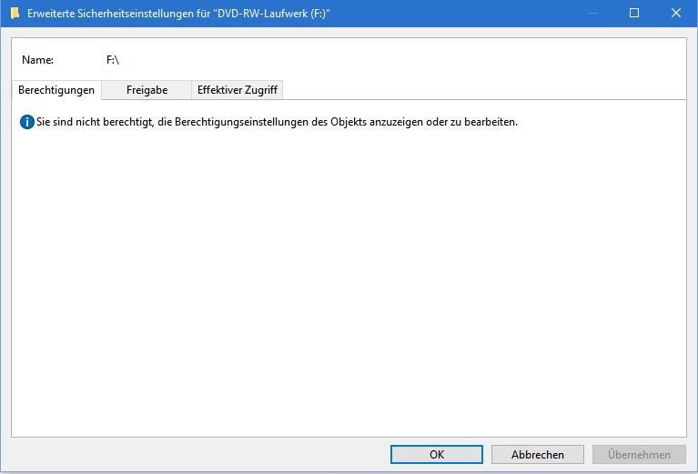

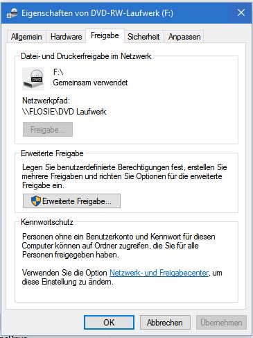

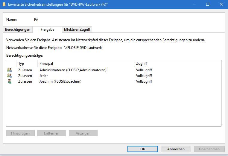

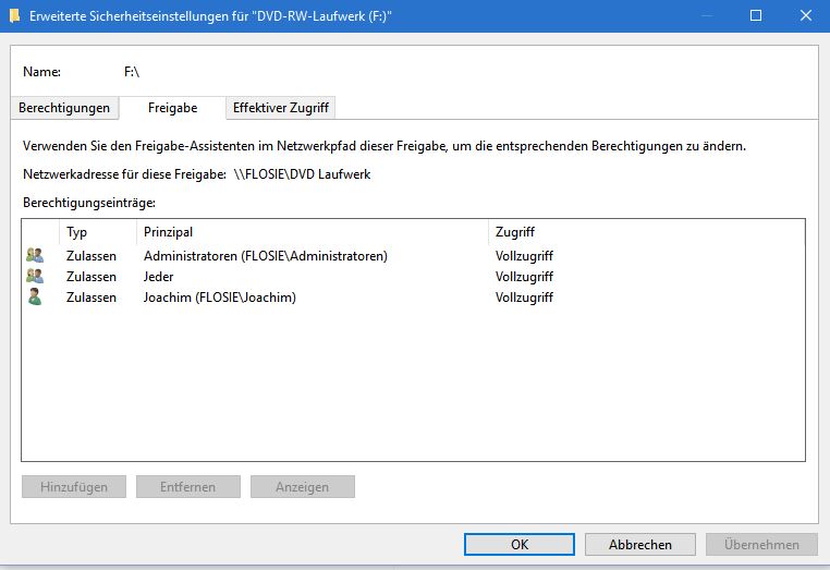

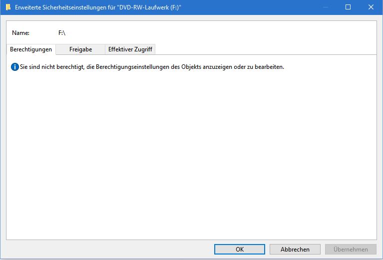

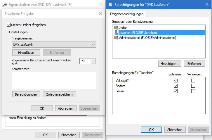

Unter Freigabe kann ich sehen, dass ich alle Berechtigungen habe, was auch für den Admin gilt. Gehe ich auf den Tab Sicherheit, wird es ein Stück interessanter. Der aktuelle Besitzer kann nicht angezeigt werden, ich habe keine Berechtigungen bei Klick auf "weiter", die Berechtigungseinstellungen des Objektes zu sehen/zu bearbeiten. Der Kick hier auf Freigabe zeigt mir aber, dass ich alle Berechtigungen habe.

Zu diesem Thema gibt es einiges an Infos im Netz, u .a. bei MS. Allerdings gehen die Lösungsvorschläge alle in Richtung, unter dem Tab Freigabe die Berechtigungen zu erteilen, was ja schon passiert ist.

Also im Tab Freigabe brauchst du nichts einstellen, wenn es um die Lokalen Zugriffsrechte geht. Der Freigabe Tab ist für das Netzwerk. Das Problem scheint auch nicht an Zugriffsrechten zu hapern, wie du selbst festgestellt hast, wenn der eigene Admin das Laufwerk nicht mal im Explorer hat, wer soll darauf zugreifen können? Das Problem musst du lösen. Und worauf zeigt die Verknüpfung im Explorer, wenn das Laufwerk nicht da ist?
Danke. Wieder was gelernt, das mit der Freigabe wusste ich noch nicht....

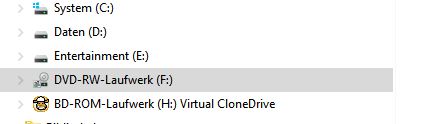

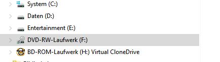

Also der Admin Acc sieht das LW überhaupt nicht, d. h. nicht mal eine Verknüpfung. Normal steht das unter den anderen HDDs. Aber nix. Dass der Admin das nun unter Netzwerklaufwerk sieht... ok, kommt wegen der "Erlaubnis" unter Freigabe. Aber spielt ja keine Rolle.
Diese Sicht zeigt meinen pers. Account mit Adminrechten, und dort sieht man das DVD LW, aber das sieht der Admin nicht.
