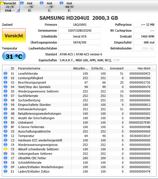

Hallo Forum,
ich habe seit heute Abend ein Problem mit meiner Festplatte.
Festgestellt habe ich das beim Abspielen von Musik bzw eines Filmes.
iTunes und Media Player haben sich komplett aufgehängt und nur noch ein PC neustart half bis zum Wiederöffnen der Datei, wo das Problem erneut auftrat.
Daraufhin habe ich Crystal Disk Info installiert und die Festplatte ausgelesen. Beim ersten Start wurde die Platte als "schlecht" eingestuft, beim 2ten mal kam "vorsicht":
Die platte ist im Arsch..Gewährleistung habe ich noch.
Das Problem ist aber jetzt, dass ich keine Dateien von der Platte sichern kann. Dh Kopiervorgänge hängen sich immer an der selben Datei auf und bleiben einfach stehen.
Hat noch jemand einen Rat/ Tool/ Programm / whatever womit ich die korrupten Dateien auf eine andere Platte kopieren kann oder ist das vergebene Mühe ?
Vielen Dank!!!
Sry es ist spät...:/
Du solltest ein komplettes Image der Festplatte erstellen. Am besten mit ddrescue (linux, kommandozeile).
2 sehr bewährte Tips:
1. aus dem Gehäuse ausbauen und direkt anschließen falls es eine externe ist
(ah ok 204ui ist ne interne, dann hat sich punkt 1 erledigt)
2. mit Knoppix booten
ansonsten helfen auch manche triviale Sachen oft mal wie SATA / Stromkabel tauschen, an einem anderen PC anschließen
aber der beste Tip ist halt immer noch, ständig ein backup parat haben, das sind notfalls die best investierten 50-100€ in einem gesamten Hardware Leben

Bei "schwebenden" Sektoren nützt dir Knoppix auch nicht viel. Sobald von einem dieser Sektoren (oder benachbarter) zu lesen versucht wird, hängt die Platte erstmal eine Weile und wird dann irgendwann einen IO Error zurückliefern. Linux geht damit wohl etwas besser um als Windows, aber du wirst nicht alle Dateien lesen können.
Bei einem Image ist die Erfolgsschance noch etwas grösser - einige Sektoren wirst du mit Pech verlieren, aber insgesamt sollte es klappen. Und ja, du brauchst dafür eine zweite 2TB Platte.
Ein anderes SATA/Strom-Kabel nützt bei defekten Sektoren rein gar nichts.
