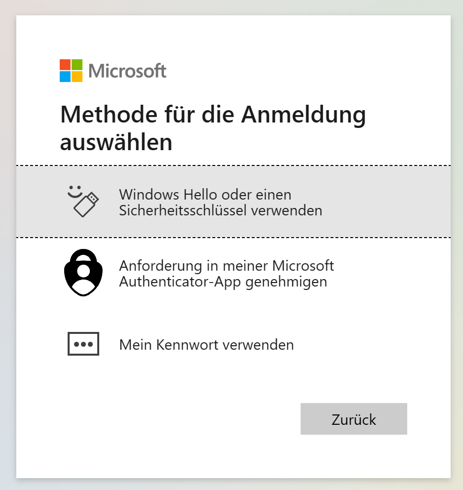

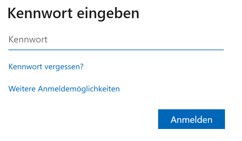

Also das Passwort ist nicht zwingend bekannt. Man kann statt dem Passwort beim MS Account ja auch direkt sagen, dass man sich mit der App anmelden möchte als Alternative zum Passwort.
Dann sieht man einen ich 5 oder 6stelligen Code und muss in der App eben diesen bestätigen.
Hier auf "Weitere Anmeldemöglichkeiten"
Und dann halt die Authenticator-App wählen.

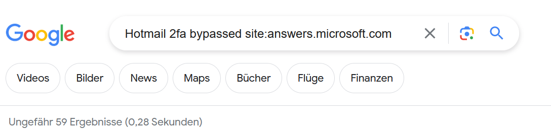

DonSerious schrieb:
In mehreren dieser in meinem lediglich auf das ms forum bezogenen link. Aber wenn man nicht will ist klar dass da nichts steht.
Deine überragende Google-Suche liefert 79 Treffer, bei denen die meisten nicht mal was mit dem Thema zu tun haben.
Zeige mir doch direkte Links bitte. Ich kann nicht die Nicht-Existenz beweisen, aber du könntest die Existenz des Problems beweisen
Btw, heute nur noch 59...
Also diese Suchanfrage scheint nicht auf ein großes Problem hinzudeuten, einfach meine Gedanken.
