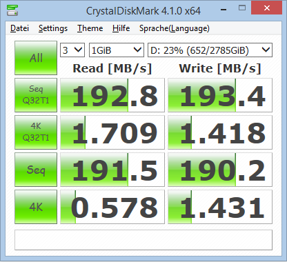

Hier der Crystal Disk Mark Bench. Ich hoffe die Einstellungen haben gepasst!

Entweder unter Energie Optionen den Standby ausschalten wie Hitcher sagt oder gucken, ob die Platte schon defragmentiert werden muss...
Danke schonmal an alle. Ich habe den Fehler gefunden denn der Standby war auf 20 Minuten gestellt und da ich auf dieser Festplatte nur meine Daten habe kann das schon vorkommen das ich diese länger als 20 Minuten nicht benutze ;) Ich hoffe das war der Fehler!
