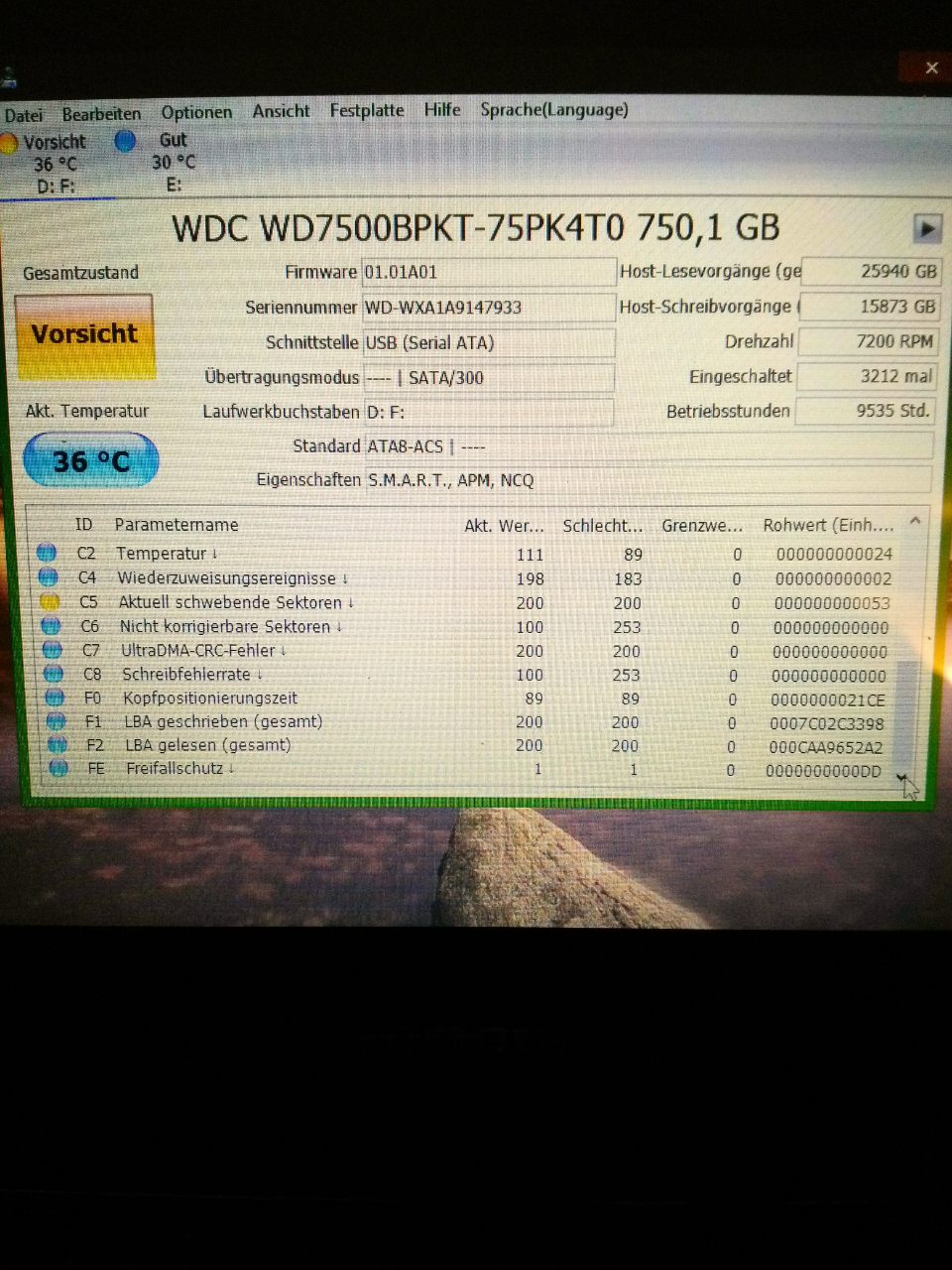

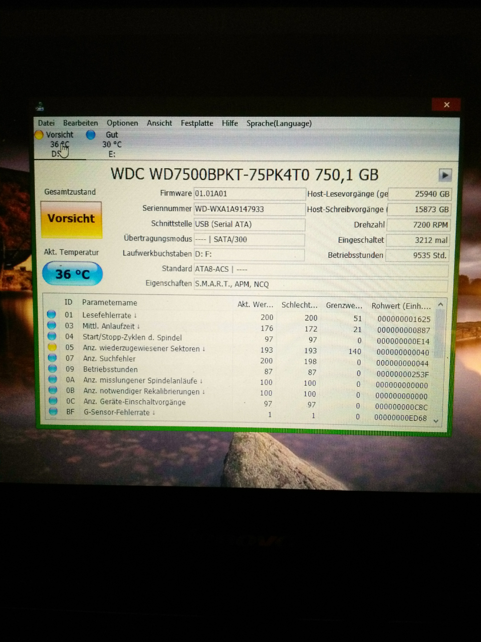

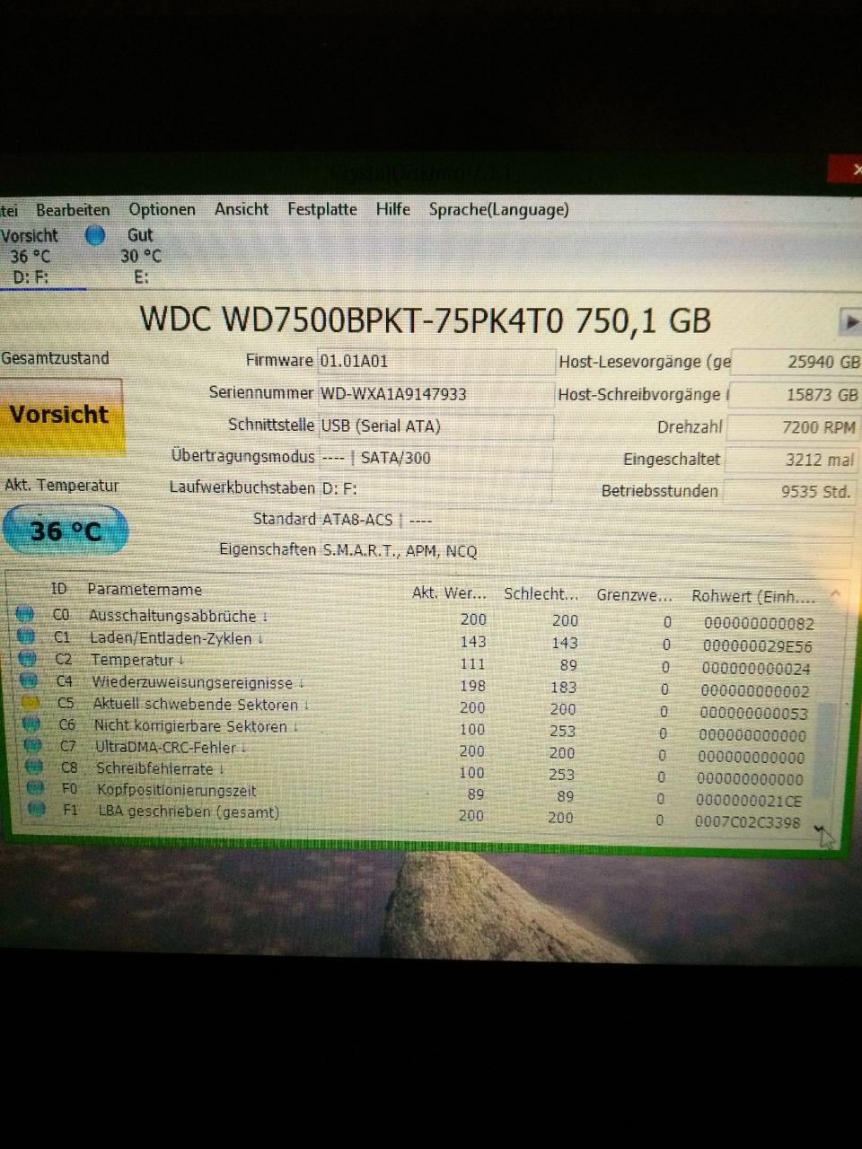

Hier noch die Auslesedaten zur Festplatte
Ihr würdet mir helfen, wenn ihr mir sagt, wie die Daten jetzt retten kann.

Es gibt sehr viele G-Sensor Auslösungen, entweder ist der G-Sensor defekt, die Platte lose im Gehäuse oder sonstwas. Dazu gibt es schwebende und schon wiederzugewiesene Sektoren. Es ist kein Wunder wenn der Klonen mit ddrescue lange dauern dürfte, aber Du wirst hier entweder viel Geld für den Datenrettungsprofis oder Geduld aufwenden müssen. Übrigens lässt sich das Fenster von CrystalDiskInfo auch aufziehen und Screenshots macht man besser aus Windows heraus als mit der Kamera am Monitor.

Die Schwebenden Sektoren sind jetzt nichtmehr 200 sondern 198, ist das besser oder schlechter?
Hast Du auf die Rohwerte geschaut? Dann wäre es besser, denn da steht die tatsächliche Anzahl der schwebenden Sektoren drin, aber vermutlich hast Du auf den Aktuellen Wert geschaut, welcher eine Interpretation des Controllers aus dem Rohwert ist und der bei 200 losgehen und umso geringer werden dürfte, je mehr schwebende Sektoren es gibt und damit ist es dann schlechter als vorher.
