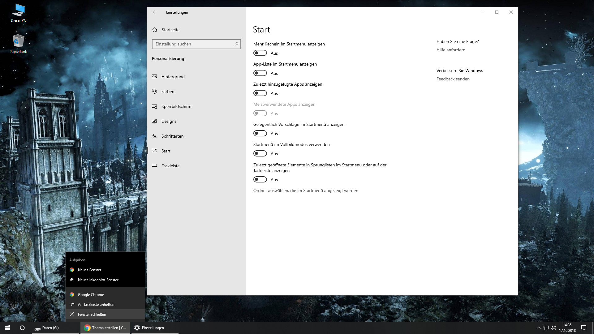

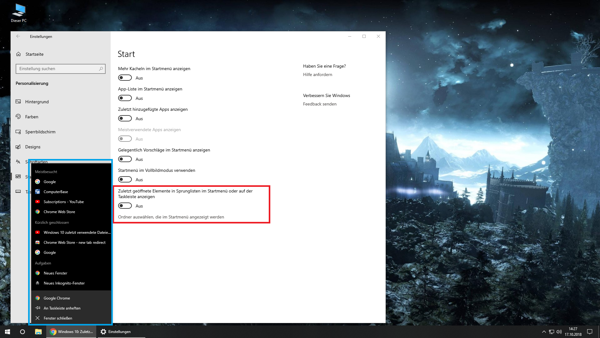

habe mir grad ebend win 10 neu installiert, ich bekomme einfach diese "kürzlich geschlossene" "meist besuchte" zeug einfach nicht weg. Ob in VLC, firefox, chrome.. ist es nach wie vor da..
1. Die Option ist auf AUS, siehe Screenshot...
2. Wenn ich die Option jetzt kurz AN und AUS mache, ist all weg ( beachte zeit )

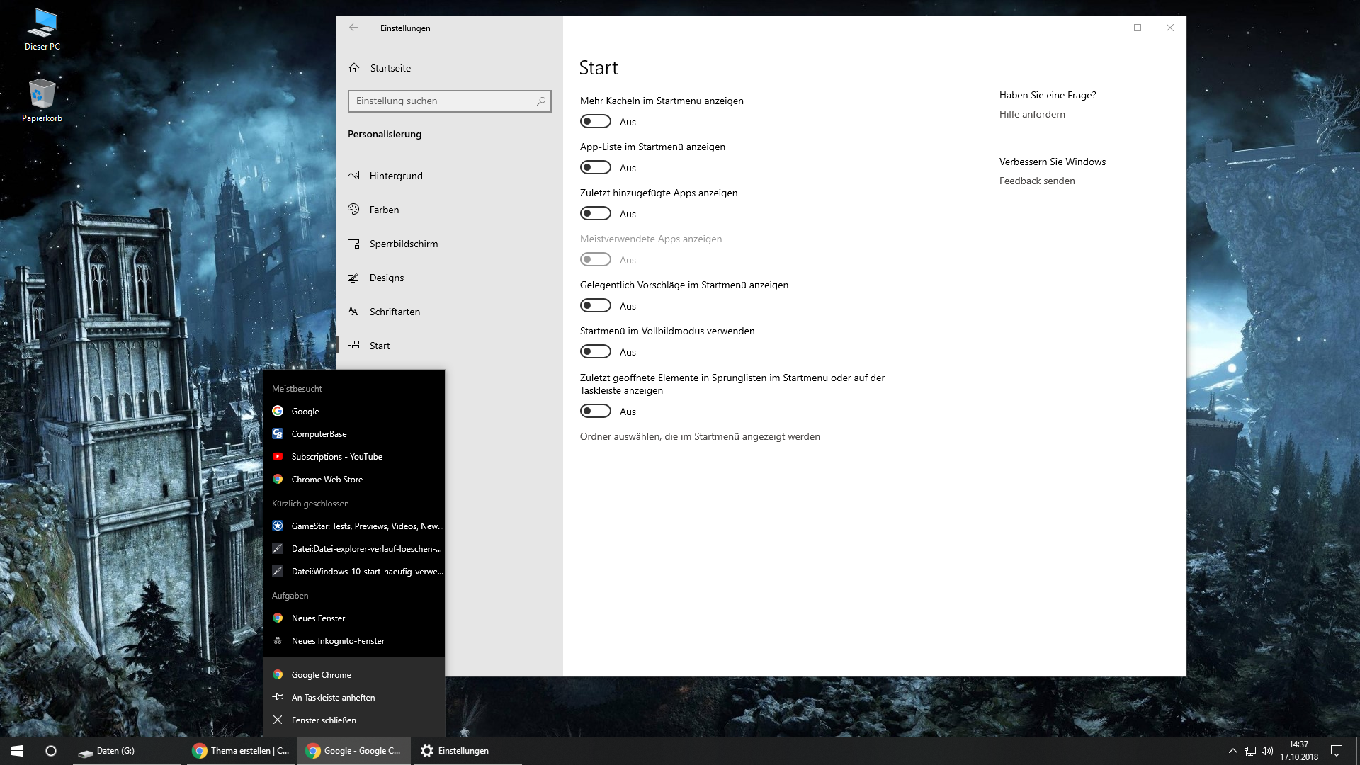

3. ABER nach 1 Minute ist es wieder da, obwohl es AUS ist ( beachte zeit )

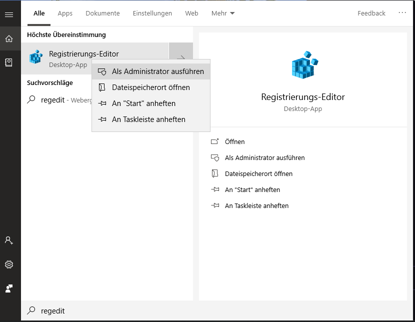

Ja, explorer.exe neu gestartet, auch PC komplett neustart gemacht.. ich habe regedit als admin gestartet..

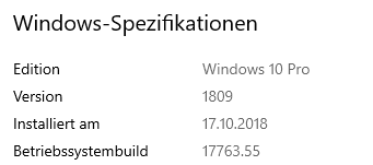

ja wie auf bild 1

ich gehe fast schon davon aus, dass es an 1809 liegt..
kann das mal jemand antesten, also mit 1809 und 1803

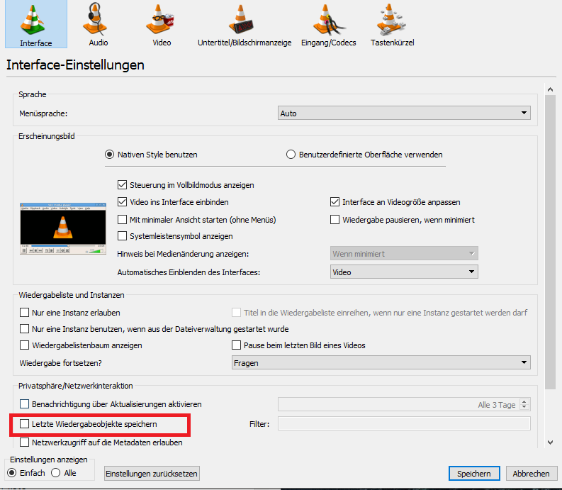

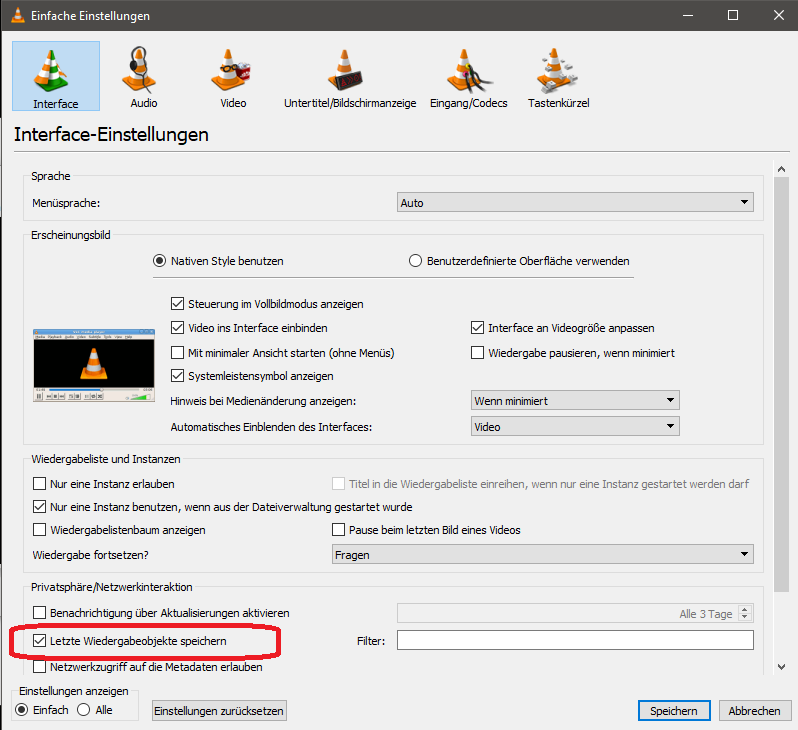

Dein Prob ist die Konfiguration der betroffenen Programme.
Beispiel VLC - unter Werkzeuge - Einstellungen - Interface den Haken raus bei "letzte Wiedergabe speichern".
Ähnliches musst du bei den anderen Progs suchen.

nein, leider ist das nicht das problem, weil das häckchen bei vlc/mpc/irfanview(da ist es folder) raus ist UND das ganze auch bei windows programmen passiert, zb "Filme&TV" oder windows bild programm..
egal was, wenn man es mit doppelklick auf die datei startet, wird eine jumpliste angelegt, wenn man aber erst programm startet dann rein zieht, stehts nicht in der liste

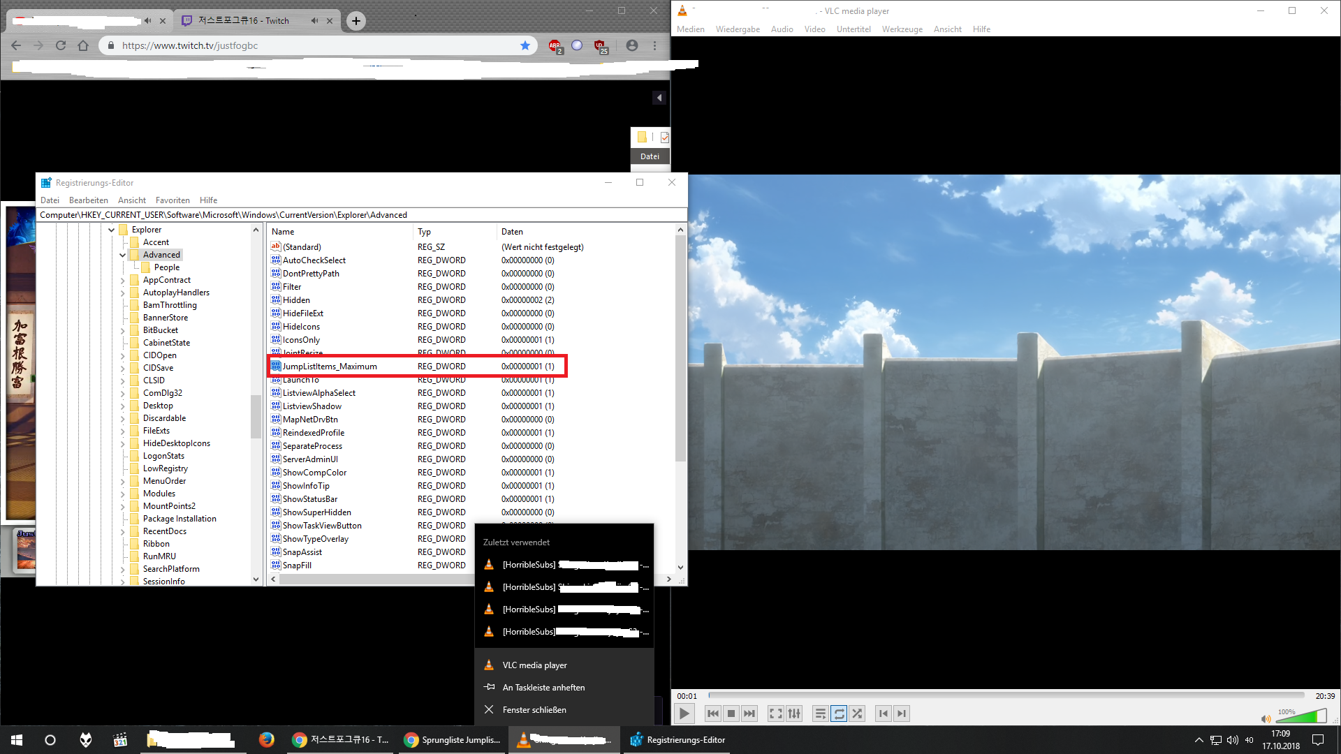

Ja ich hatte kein JumpListItems_Maximum diesen habe ich dann angelegt, wie beschrieben, regedit als admin, rechts klick DWORD 32bit bei advanced, dann auf dec und auf 1 gestellt(auch mit 0 versucht), sieht man ja auch auf dem Screenshot.

hier mal ein video ( sorry für rauschen, das erste mal mit obs was aufgenommen )
Hab nix rauschen gehört^^ (Ton ist eh aus).
Hab mal versucht, dass zu reproduzieren. VLC an Takleiste geheftet und paar Filme gestartet.
Die Jumpliste erscheint bei mir nur, wenn ich in der Taskleiste das Symbol per rechte Maustaste anklicke. Bei der linken Maus ist nix = der VLC startet nach einem Klick.
Gehe mal in den Benutzerordner - AppData - Roaming - VLC und poste mal den Inhalt der ini-Datei zum Vergleich. Unter RecentsMRL sind erstmal auch bei mir alle letzten Filmchen eingetragen, siehe Reaktion rechte MT, aber der Teil ab MainWindow dürfte da evt. mit reinspielen.

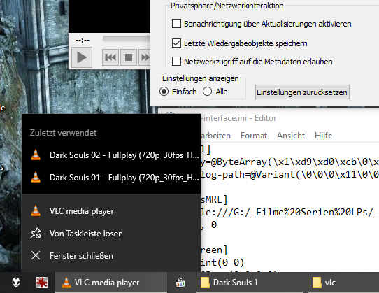

octo124 schrieb:
jetzt steht was drin, aber das sollte normal sein, nach dem Reset wurde die "Wiedergabe speichern" in Optionen aktiviert.. "Invalid" steht wahrscheinlich dann drin, wenn man diese Option wegklickt.
Sprungliste wird trotzdem angelegt.
[RecentsMRL]
list=file:///G:/_Filme%20Serien%20LPs/_Over%20The%20Gun/Dark%20Souls%201/Dark%20Souls%2001%20-%20Fullplay%20(720p_30fps_H264-192kbit_AAC).mp4
times=0

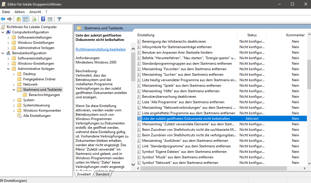

Das Markierte von dir ist bei mir auf "nicht konfiguriert".
