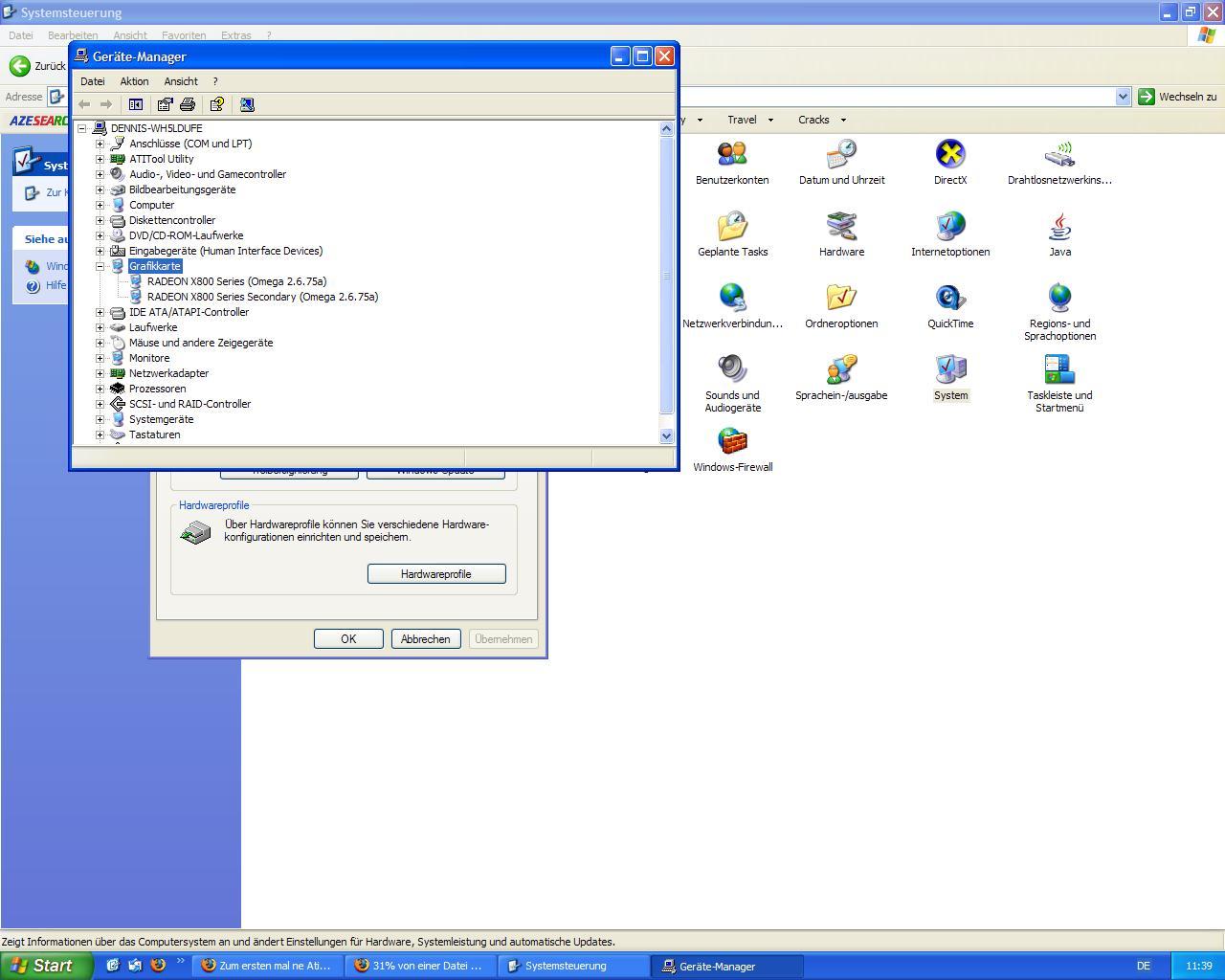

Habs so gemacht wie ssj3rd gesagt hat.....
Aber das ergebniss ist immernoch komisch...Hat die Grafikkarte im Hardware manager nicht einen eigenen "Baum" "Abteilung" ?!
wird immernoch unter "unbekanntes Gerät" verwaltet

Hm so müsste es aussehen.
Yo Dennis :D so kenn ich es auch, genau deswegen werd ich neuinstallieren...

Ich vermute jetzt mal, dass deine XP-Neuinstallation inzwischen abgeschlossen ist ... :D
Hatte zwar noch nie Omega-Treiber drauf, habe aber beim Treiberupdate bei meiner 850XT etwas Vergleichbares erlebt.
Allerdings weiss ich inzwischen, dass ich selbst daran schuld war. Man muss beim Neustart (nach Deinstallation sowie Registry und cab (!!)-Cleaning mit DriverCleaner) dem System Zeit lassen, einen Standard-VGA-Treiber zu installieren.
Details hier, Post 10 . Ja, ich weiss, ich zitiere mich selbst :rolleyes: :rolleyes:
Dann erst neuen Treiber installieren - und gut ist. Die Karte ist dann auch im Hardware-Manager unter Grafikkarten zu sehen. Merkwürdigerweise allerdings dort als Radeon 850 Series, musste schon Everest bemühen um sicherzu sein, dass alles richtig erkannt und installiert ist.
