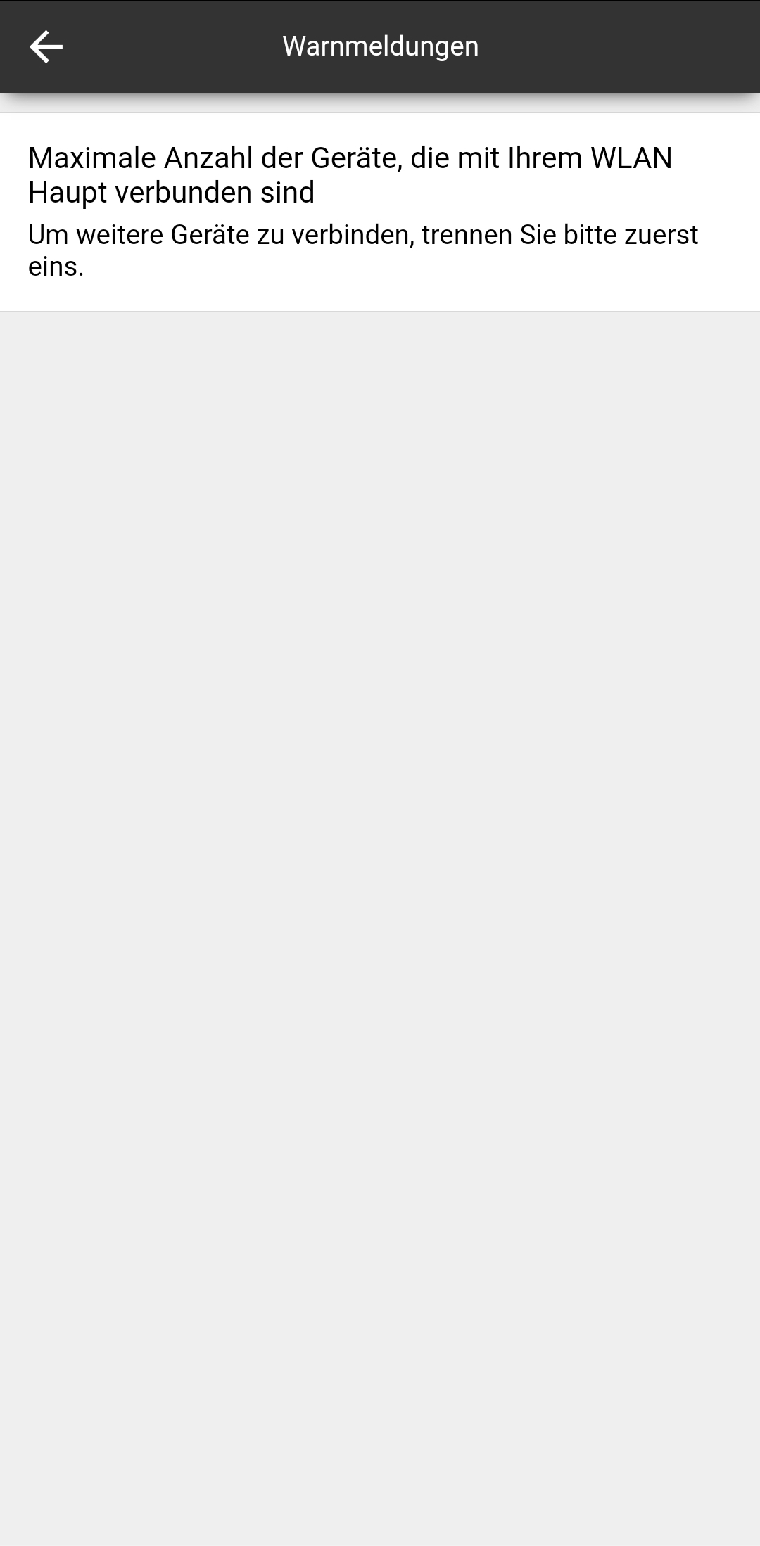

Hallo ich hab einen Netgear Nighthawk m2, und habe im ganzen haus 5 verschiedene Powerlan Adapter von TPlink (AV1300)
nun mein Problem,ich habe das Wlan am Nighthawk freigegeben und teile es über die Powerlan Adapter auf 2 Ebenen im Haus, funktioniert auch alles wunderbar. mein Problem ist nur, dass ich wenn ich die Netgear Software öffne, ich eine Fehlermeldung bekomme, dass ich zu viele Geräte im Hauptwlan habe und es auch manchmal vorkommt dass sich dann mein Handy nicht mehr ins Wlan einbindet. (first come first serve?) jetzt war meine Idee, mir in den unteren Stock also ins Erdgeschoss mir einen Wlan Router zu stellen und erst gar nicht das Wlan vom Nighthawk zu verwenden wenn ich zu Hause bin (wenn ich unterwegs bin klarerweise aufdrehen)
Sprich
m2 via Lan an Switch um das LTE Signal an alle lokalen Geräte zu verteilen, vom switch weiter in den Powerlan host. dann im unteren Stock den Wlanrouter an Powerlan um von dort aus das Wlan Signal zu verteilen? Wlan an den Powerlan Adaptern ist natürlich on. Was meint ihr, bekomme ich so mehrere Geräte ins Wlan?

Grundsätzlich sind aber 30 Geräte im LAN und WLAN kein Problem und die Meldung in der Netgear Software ist nicht wirklich nachvollziehbar. Hast du mal deine DHCP-Einstellungen im Router geprüft? Das wäre in meinen Augen das einzige "Problem", das bei 30 Geräten und falschen Einstellungen so eine Meldung provozieren könnte. Wenn der DHCP-Bereich zu klein und die Lease Time zu hoch ist, sind unter Umständen alle IP-Adressen des DHCP-Bereichs belegt. Es empfiehlt sich, Einstellungen wie diese zu wählen:
DHCP-Bereich: .100 - .199 (100 IPs)
Lease Time: 24h
Bei diesen Einstellungen sollten für 30 Geräte immer genug freie IPs im DHCP zur Verfügung stehen.
Wenn die Meldung nicht vom DHCP kommt, musst du uns mehr Input liefern, zB ein Screenshot der Meldung, den IP- sowie DHCP-Einstellungen.

Gehst du also über lte ins Internet? dann wird wohl der lte-Router mit der maximalen Kapazität von 20 Clients das Problem sein, bei dem wahrscheinlich auch die nicht mehr existenten Verbindungen zusammenzählt. Gibt sicher eine Option „lease time“ die das regelt (kürzere Zeit eingeben)
Vielen Dank für eure vielen inputs, vorallem für die flotten. Könnte ich die 20 Geräte Limitierung umgehen in dem ich nach dem LTE Router einen Wlan Router einstelle und das Wlan vom Netgear M2 deaktiviere?

hier seht ihr den sehr spekatulären screenshot aus dem man aus meiner Sicht nicht viel rauslesen kann, jetzt gerade sind 24 Geräte im Netz verbunden
na die verwaltung deines transportablen mobilfunk routers steigt ab 20 aus, klar.
das mit den manuellen ip´s kostet halt die funktionalität der verwaltungsoberfläche.
alles hat seinen preis.
der kern des problems ist aber, daß du untaugliches material verwendest.
es mag irgendwie gehen, aber es ist und bleibt eine vergewaltigung von hardware, die schlicht nicht dafür gemacht ist. und kein forum kann das ändern. nur du.
angefangen von einem unterwegs-router, weiter mit den budget-budget dlan adaptern, deren access point sicher high end ist, drum kosten die auch nur rund ~40 brutto.
lebe mit den einschränkungen, oder verwende bessere hardware.
