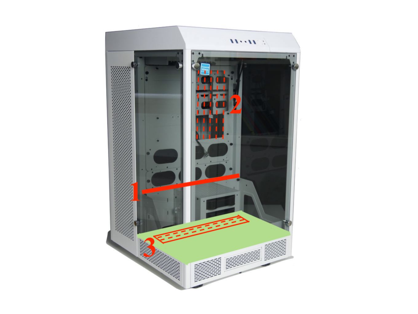

WaKü Teile sind bestellt und bald geht der große Umbau los. Ich habe noch eine Frage an euch bezgl. des Luftdurchzugs im Tower.
per WaKü wird gekühlt:
  • CPU
  • GPU
  • RAM
  • VRAM's (Asus ROG Formula / OnBoard EK Wasserkühler)
Dennoch ist ein Luftdurchzug ja immer wichtig ;)
Im Deckel pustet ein Fan die Luft oben aus dem Tower raus.
In der hinteren Kammer pusten 8 Fan's die Frischluft durch die Radi's rein + ein weiterer Fan im Deckel die Luft oben raus
Schaut euch bitte mal mein Bild an:
778499
GRÜN = Ich setze einen erhöhten Boden ein, der halt genau über den vorderen Lüftungsgittern sitzt.
1) Hier bleibt ein dünner Luftschacht mit den Maßen 40x1cm definitiv erhalten
2) Hinter dem MBO bleibt ja auch noch das Standard Loch
3) Hier meine Frage^^: Würdet ihr hier ein zusätzliches Lüftungsgitter in den Boden einsetzen ? so eins:
778507
Aus optischen Gründen würde ich das lieber weglassen wollen, da es dann schön clean aussehen würde. Oben pustet der Fan ja raus.
Meint ihr das reicht aus, da ja quasi alles per WaKü gekühlt wird ? Ahja, meine M.2 SSD wird noch durch einen onBoard Passivkühler gekühlt. Aber ich denke die wird ja nicht so warm und einen Luftzug hätte ich ja.
Danke schonmal für euren Support. Ihr habt mir sehr geholfen, daher folgen dann auch mal paar Fotos meines Projekts ;-)
Sind echt tolle Sachen bei, allein die beiden 560er Hardware Labs Nemesis Radi's die Anfang der Woche gekommen sind :love:
VG
Tomek
Du solltest die nach außen blasen lassen. Dann brauchst du auch keine weiteren Lüfter montieren, denn die Radi-Luft muss ja irgendwoher kommen.
