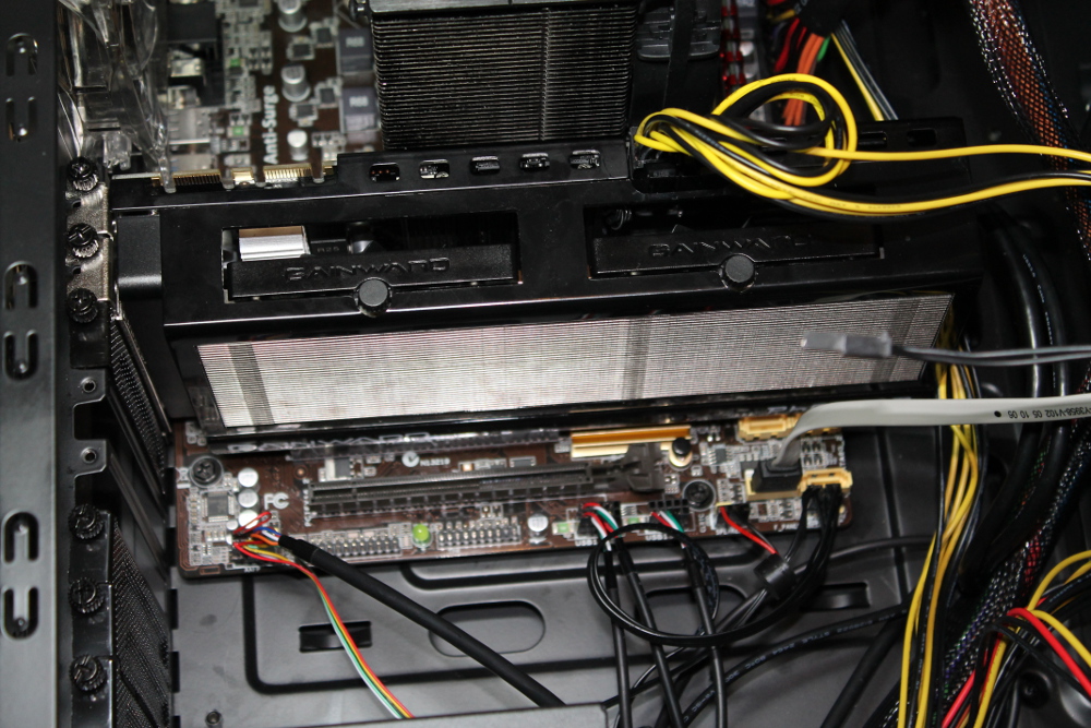

Nachdem ich aus meiner Sicht alle Komponenten an richtiger Stelle montiert hab und dann den PC anschaltete, ging zwar die grüne LED des Mainboards an, aber nicht der PC. Weder irgendwelche Lüftergeräusche, noch irgendwelche ERROR/OK Pieptöne.

Netzteil->Mainboard, Netzteil->CPU und Power Switch etc->Mainboard habe ich alles schon auf (hoffentlich) richtiger Stelle gesteckt.

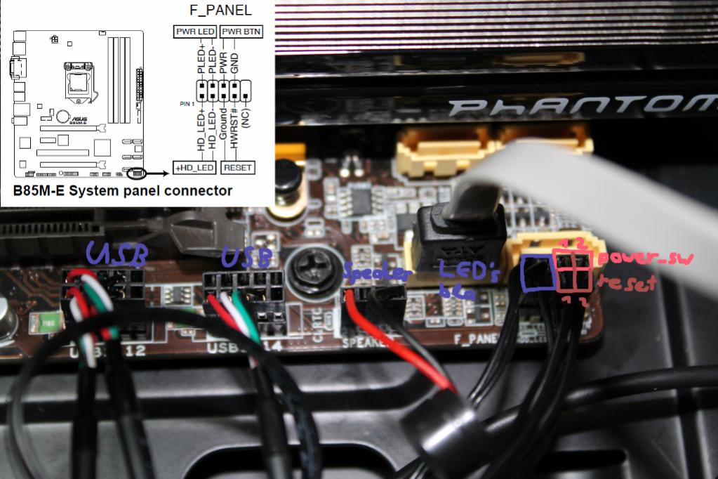

Versucht habe ich auch die zwei "Power Btn" Pins zu überbrücken und somit kurzzuschließen, ohne Erfolg.

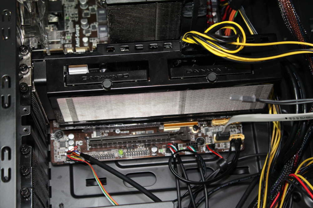

Bilder könnt ihr im Anhang sehen.

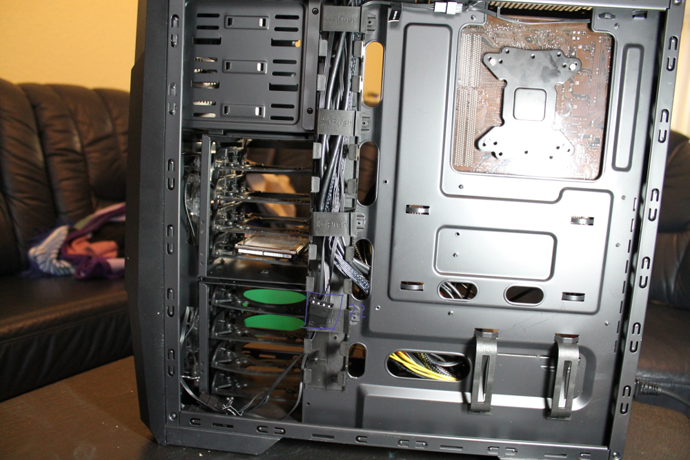

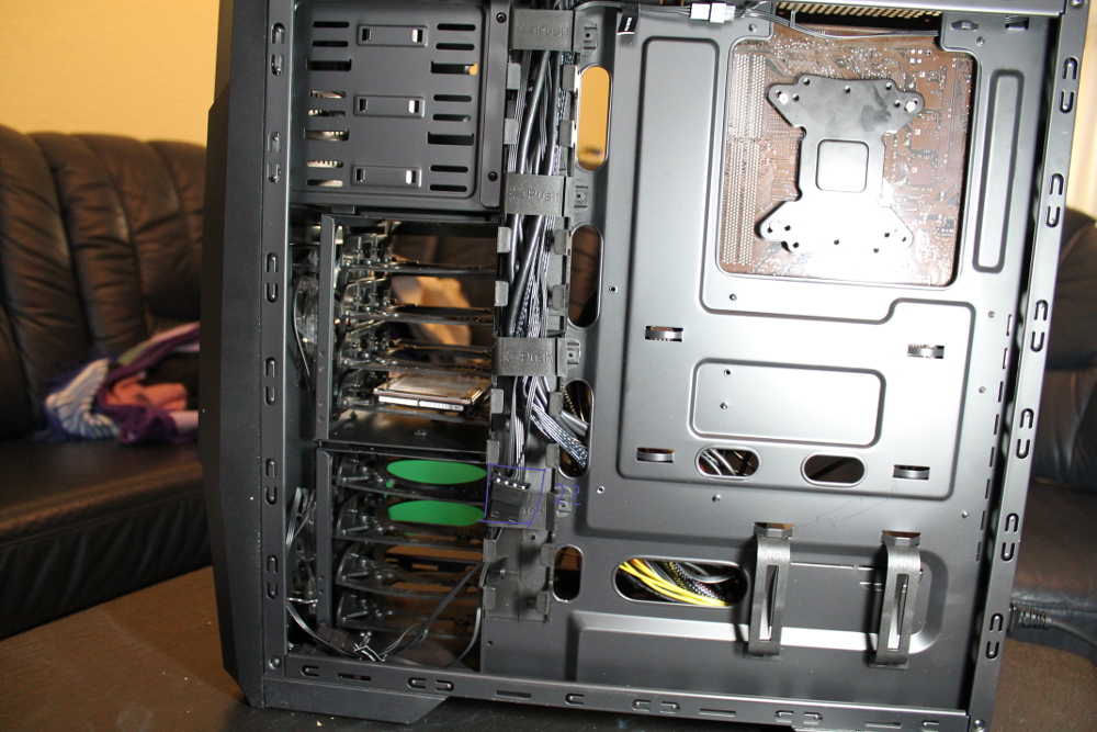

PS: Achso ich habe aus Verzweiflung die andere Seite des Gehäuses geöffnet und sah noch ein Kabel, das nicht angesteckt wurde (siehe: Anhang #4). Ich weiß nicht, was das Kabel tun sollte. Vielleicht ist das die Lösung?

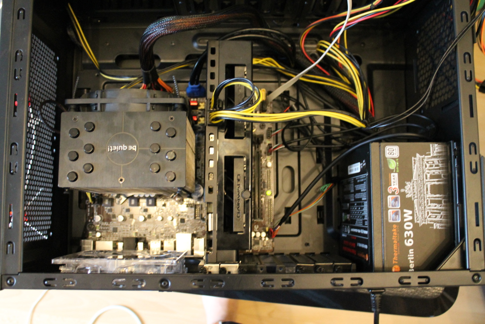

oben links am Mainboard fehlt der CPU-Stromanschluss (8polig)! oder täusche ich mich da?

Dieser 4polige Molexstecker ist für irgendeine Stromversorgung da, ich schätze mal LEDs am Lüfter oder generell ein Lüfter.

Der Stromstecker bei Anhang 4 ist wahrscheinlich nur für den Gehäuselüfter. entweder überbrückst du die 2 Pins am Power-Sw nicht richtig , oder es ist beim Einbauen was schief gegangen, am Besten zieh mal alles ab, also ausser MB, CPU, CPu-Kühler Netzteil , dann versuchst du nochmal zu starten
Also der Stecker für die cpu ist drin.
Das sieht man. Der ist 4-Polig.
Ich würde nochmal alles auseinander nehmen und bedacht wieder einbauen und dann direkt die Leitungen richtig verlegen.

Vom NT sollte es zwei PCI-e Stecker/Kabel geben - beide benutzen -
auf dem Bild sind zwar zwei 6-polige Stecker an der Grafikkarte aufgesteckt - sind aber von einem PCI-e-Kabel -
Der 20+4-ATX-Stecker sollte korrekt aufgesteckt sein - erst der 4-polige, dann der 20-polige ATX-Stecker -
zusätzlich die beiden 4+4-Stecker für die CPU-Zusatzstromversorgung aufstecken - also beide 4-poligen Stecker - links der CPU -
BIOS-Reset per Jumper / Schalter ausführen - startet jetzt das MB, Datum / Bootreihenfolge / SATA-Mode im BIOS überprüfen / einstellen -
