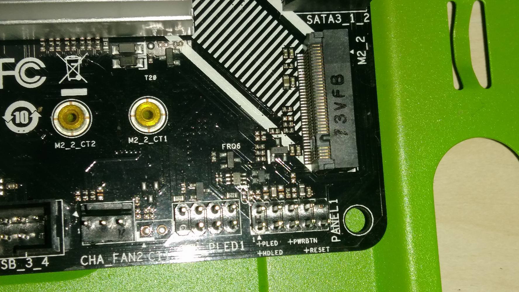

ich habe vorgestern meine ersten zusammengestellten PC-teile bekommen (https://geizhals.de/?cat=WL-830590 +gtx 560 ti). Ich habe natürlich sofort begonnen diesen PC zusammenzubauen und leider ist am ende dabei nichts herumgekommen, nachdem ich alles angeschlossen habe und den Powerknopf gedrückt habe, ist nichts passiert, nur der LED Lüfter blinkte ganz ganz kurz grün. Bevor ich das ATX-Kabel eingesteckt habe ist mir aufgefallen, das ein PIN gefehlt hat, aber ich habe angenommen das sowas vielleicht normal sei, jetzt stelle ich mir aber die Frage, ob es vielleicht ein Fehler seitens der Hersteller ist.
Wo ich denke ich habe vielleicht etwas falsch gemacht:

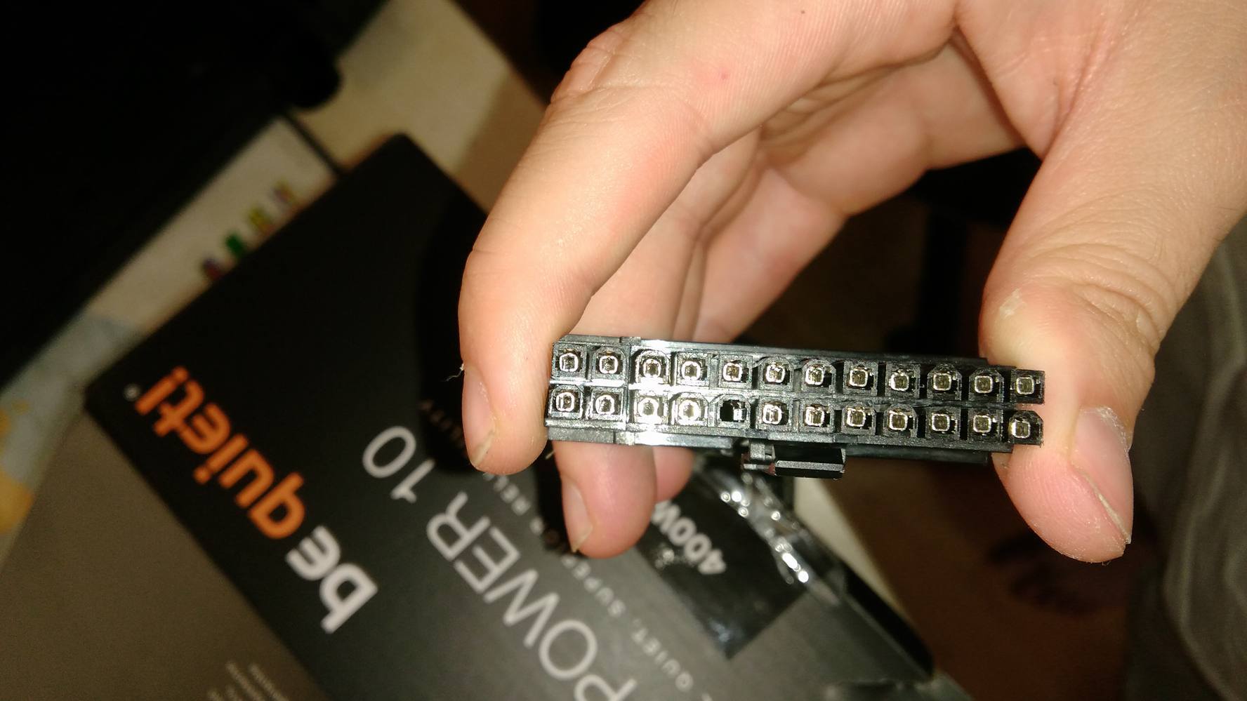

-Bei dem ATX Kabel habe ich zuerst den 20 Pin Stecker eingesteckt und danach den 4 Pin Stecker, dass Endresultat war, dass der 4 Pin Stecker ein wenig locker war und ich nicht weiß, ob das vielleicht normal ist.

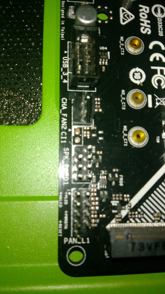

-Ich denke ich habe die Power, Reset Pins etc falsch eingesteckt, da ich auch nicht wirklich verstanden habe was GND heißt und ich erst gar nicht den Anschluss für mein Power-SW Kabel auf dem Mainboard gefunden habe
Zum Schluss möchte ich noch anmerken das mir bereits beim Auspacken des Mainboards ein abgebrochenes teil aufgefallen ist, das in der Verpackung lag und zwar handelt es sich dabei um die PCI-Express Halterung (für mich noch kein wirklicher Grund zum Reklamieren), da das Mainboard 2 Graka Anschlüsse hat und ich auch nur einen brauche.
Vielleicht kann mir ja jemand helfen oder mir erklären wie ich am besten auf Fehlersuche gehe.

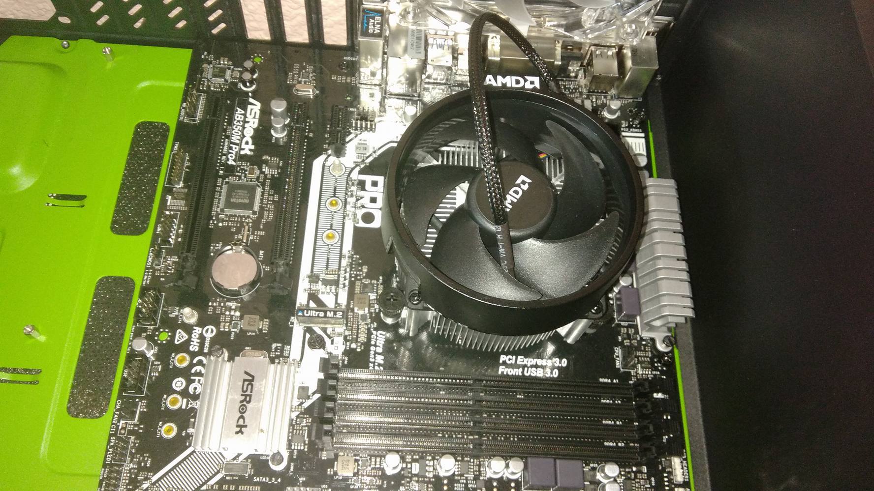

Die Abstandhalter sind an den Positionen - und nur da - im Gehäuse angebracht worden wo auch das Motherboard Bohrungen für die Befestigung auf dem Tray hat?
Kabel alle korrekt angeschlossen? ATX 24Pin, CPU 4/ 8Pin, Stromversorgung für die GPU, Kabel des Lüfters vom CPU-Kühler, etc. pp..?
Zum weiteren testen die Null-Methode an-/ verwenden.

Nein man muss den 20+4 Stecker zusammen einstecken. Fehlende Pins in dem Stecker sind OK.
"Powerbtn" ist der Anschluß für "Power SW". Wenn der nicht korrekt eingesteckt ist, wird der PC niemals starten.
Gnd = Masse, der Minuspol. Nur wichtig bei LEDs wie der Power LED. Unwichtig für die Funktion des PC.

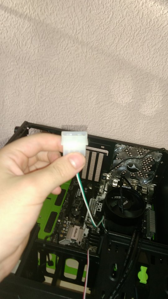

Passt vielleicht zum Problem, aber beim 2. Bild das Lüfterkabel im Lüfter? mein Pc meckert wenn die Drehzahl nicht passt und die Kann nicht passen :P

Hast du wirklich weder den CPU Fan noch die 8-Pin Versorgung in der Nähe des CPU Sockels angeschlossen?
EDIT: Und an mindestens 2 Stellen fehlen die Abstandshalter (grün scheint durch).....die du hoffentlich bei den restlichen Löchern verbaut hast, oder?
Davon abgesehen: Abgerissene PCIe Verriegelung ist eindeutig ein Defekt. Da muss man schon ganz schön darauf einprügeln bis das passiert. Wer sagt dir, dass das Board da nicht was mitbekommen hat?

atari2k: Ich hatte am Pc alles angeschlossen, habe aber wieder alles rausgemacht um auf Fehlersuche zu gehen, da ich denke, dass ich den powerbutton, resetbutton etc falsch eingesteckt habe. Kann mir jemand erklären wo die genau reinmüssen auf meinem mainboard stehen diese Bezeichnungen:
HDLED: das weiß ich
PLED: weiß ich nicht bzw finde ich nicht
PWERBTN: Ist schätze ich mal der Power SW
Reset: ist der SW Reset Pin
(Edit: Abstandshalter waren bereits im Gehäuse verbaut und an den anderen 2 Stellen befinden sich leider keine Abstandshalter..)
Kann mir noch jemand sagen wo ich diesen PIN einstecken muss bzw was er überhaupt bringt.

Sieht in der Tat so aus als wurde das CPU Lüfterkabel durch den Lüfter gesteckt. Das mal schnellstens korrekt anschliessen. Ansonsten zieh alle Kabel nochmals ab und gehe genau nach Handdbuch vor.
Zunächst würde ich das Board nochmals ausbauen und schauen, wo die Abstandhalter im Gehäuse hingehören. Nur da wo das Motherboard auch die Befestigungslöcher hat.
Wenn noch kein Defekt vorliegt sollte es so funktionieren.
Auf der Seite 1 von der Anleitung sieht man auf dem Bild wenn man es größer macht wie die Belegung ist.
Aaah, OK. Dann wäre es das nächste Mal aber besser den korrekt montierten Zustand zu zeigen....sorgt (zumindest bei mir) für weniger Verwirrung.
Dass du die untere Rehe Abstandhalter nicht umgebaut hast ist auf jeden Fall weniger kritisch, als wenn ein Abstandhalter an der falschen Position sitzt. Du hast schon vorher gegengecheckt ob die alle korrekt sitzen und nicht blind drauf los gebaut, oder?
Zu den Steckern: Obere Reihe Power LED und Power Button/Switch, Untere Reihe HD LED und Reset Switch/Button. Die genaue Belegung steht im Handbuch des Mainboards. Zum Starten des Systems benötigst du nur den Power Switch.
Der 4 Pin Molex ist evtl. die Stromversorgung für einen Gehäuselüfter oder eine Gehäusebeleuchtung.

Das mit dem CPU-Lüfter überlesen? Wie soll der so drehen?
Wenn ich raten würde, die Molex sind für die Gehäuselüfter?

Die PowerLED kann auch via Molex sein (Gehäusebeleuchtung), da reicht dann der kleine Anschluss für eine Diode (die es eigentlich ist) nicht aus.

Hey, ich habe jetzt den CPU kühler richtig eingesteckt das Kabel ist jetzt auch an einem anderen Fleck, dazu habe ich noch das ATX-Kabel neu eingesteckt und die CPU, außerdem auch noch den Powerbutton. Ich habe das System gestartet und musste grinsen den der CPU Kühler funktioniert nun. Ich denke mal, dass es am ATX-Kabel lag, da der 4PIN nicht Optimal eingesteckt war. Ich werde morgen die restlichen Kabel einstecken und hoffe, dass alles funktioniert. Heute ist schon ein bisschen spät :P
