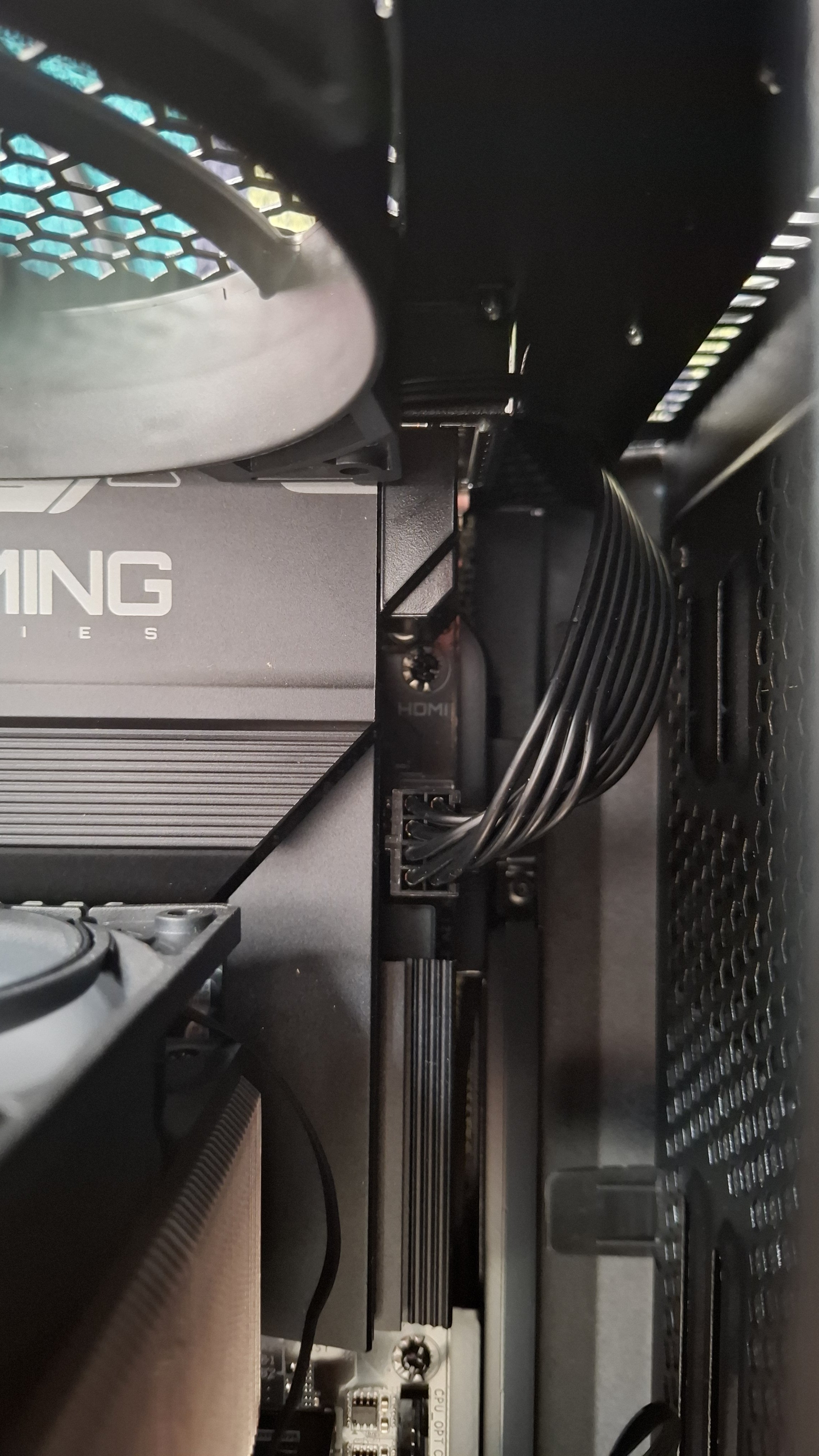

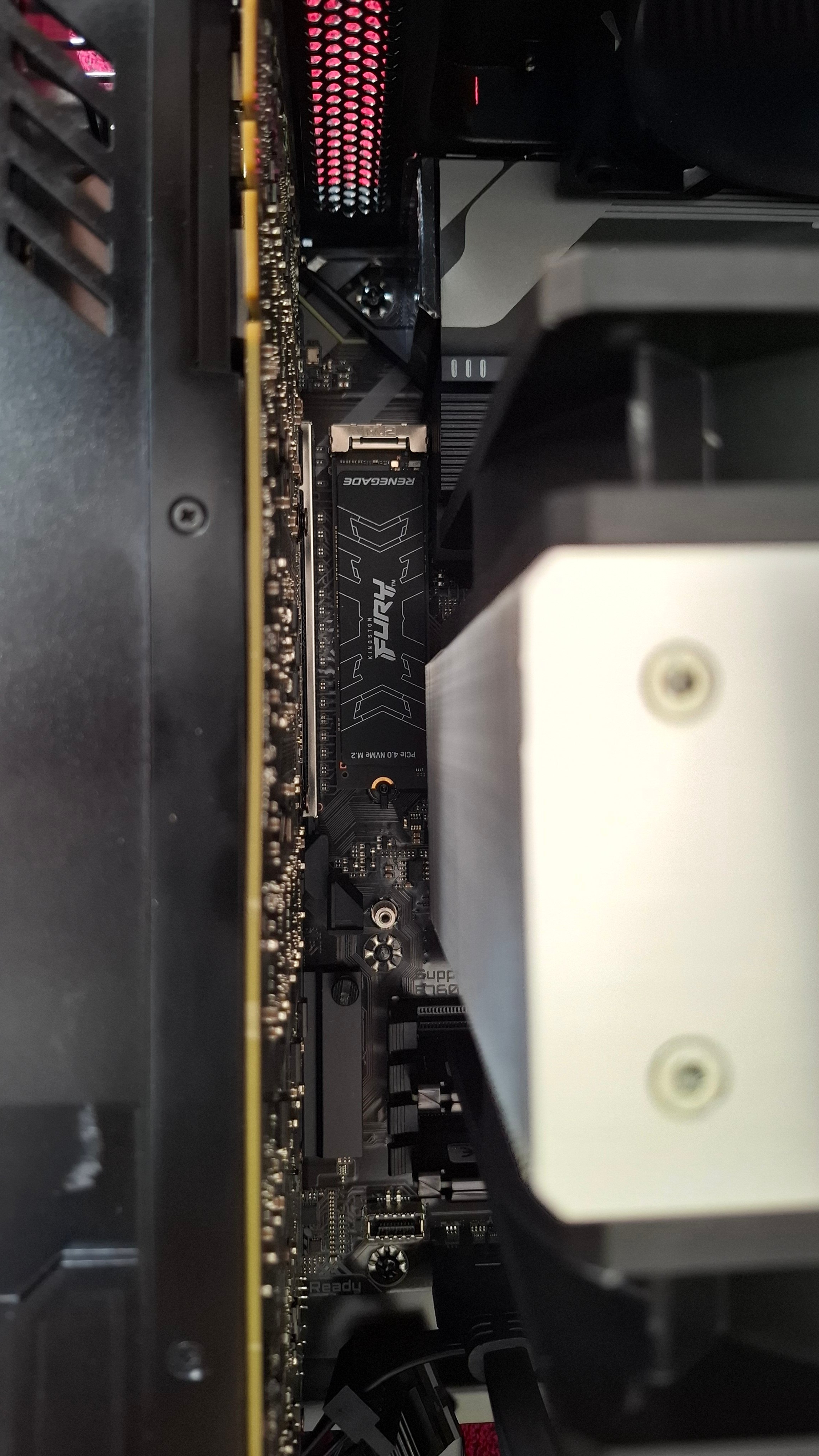

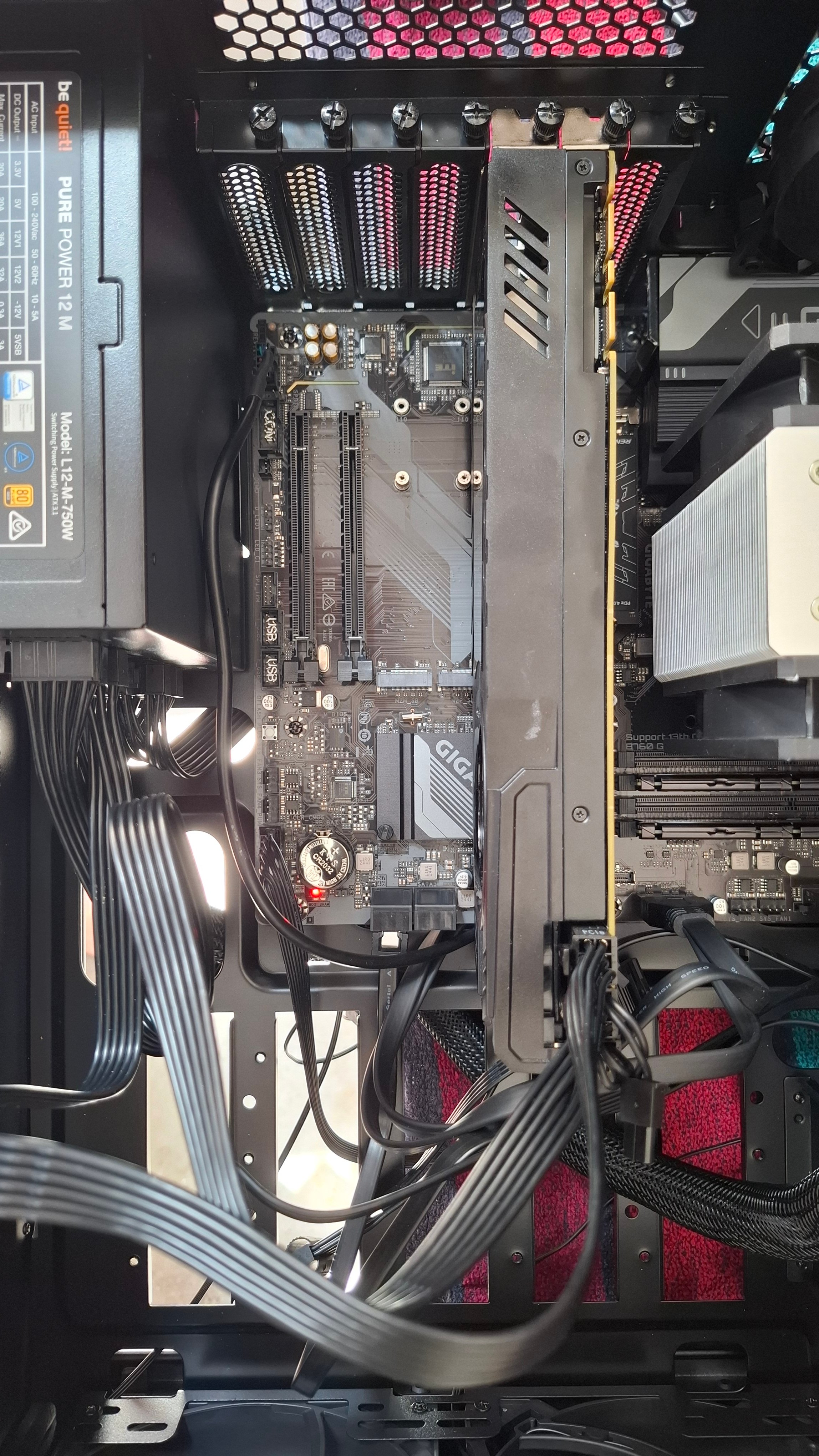

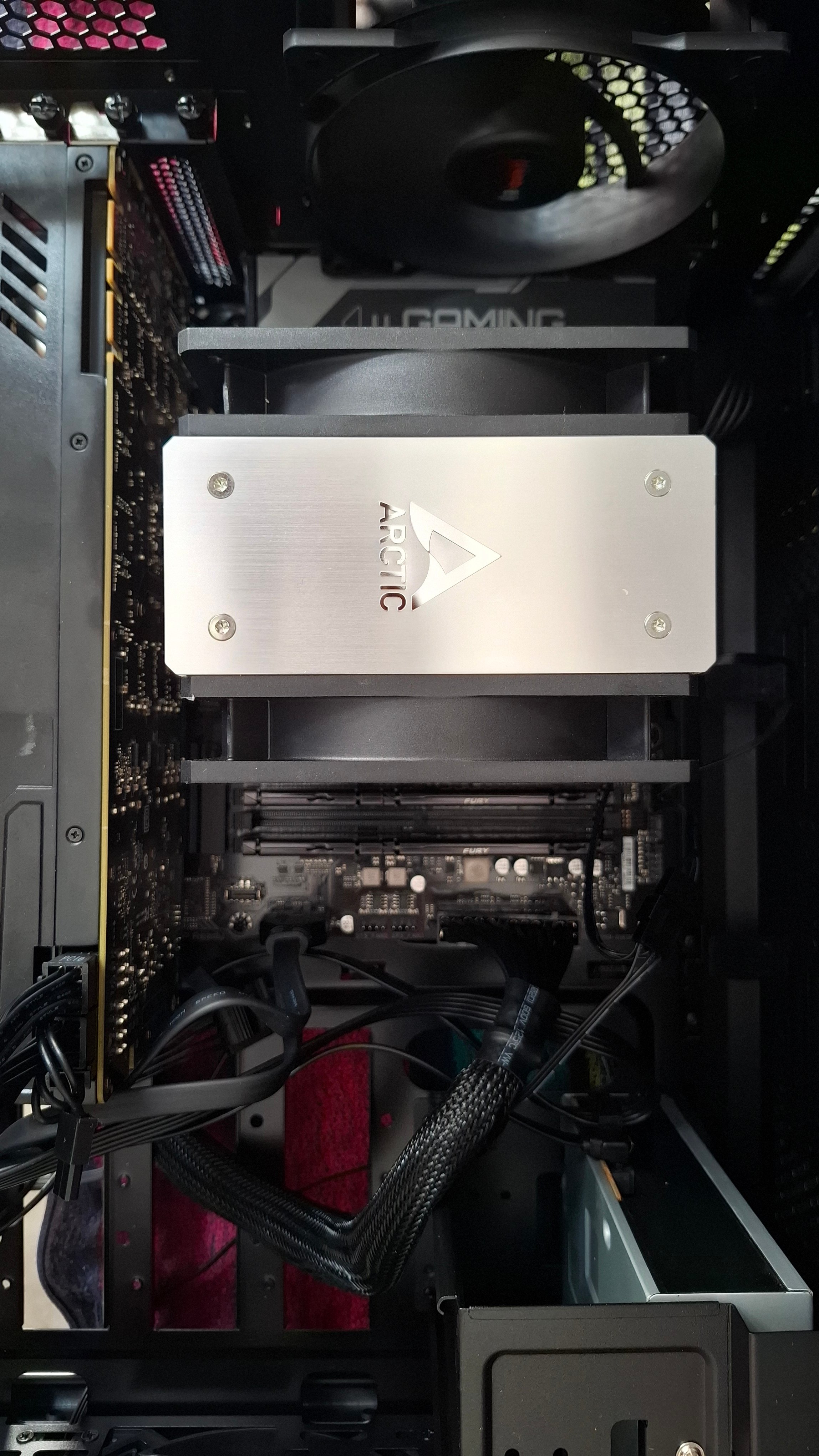

wie wäre es mal spaßeshalber mit Bildern des PCs (Innenansicht)? Womöglich sehen wir schon woran es liegt, anstatt hier im Dunklen zu stochern
Reaktionen: Ice_Dundee, SleepW4lk3r, fremder1970 und eine weitere Person

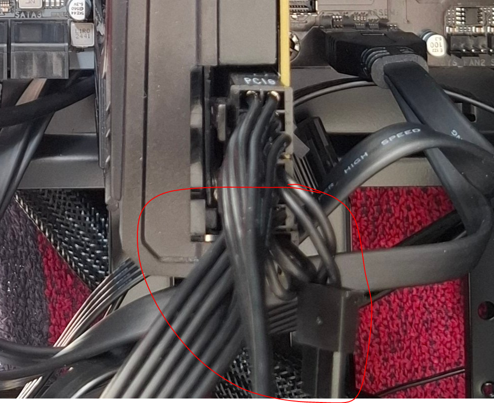

Matthias80 schrieb:
ja schon klar. aber der 6+2... die 2 sehen nicht perfekt eingesteckt aus. du musst die Frage schon lesen.
Alle drei Stecker sitzen fest und gerade in der Karte
