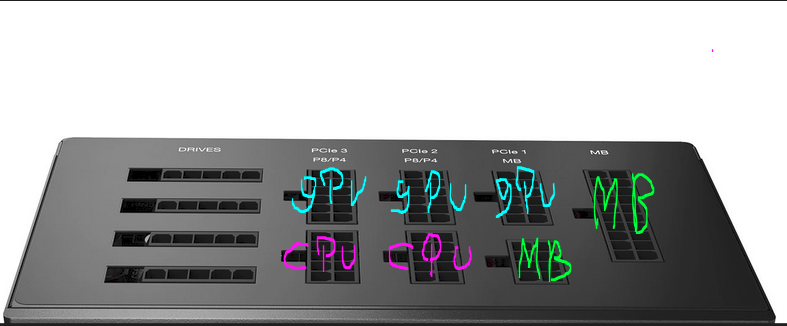

Maschine!!!!!Nickel schrieb:Das breite Stromkabel für ans Mainboatd (24 PIN) hat zum Netzteil hin zwei Stecker,
einen gößeren und kleineren, hast du die beide am Netzteil (Bild - grün MB)?
Wie konntest du das nur vorhersagen, krass vielen vielen Dank, genau das war der Fehler, jetzt funktioniert alles.

Das wird öfter mal vergessen, übersehen, ignoriert 🤷♂️Gumzan schrieb:Und großes Lob an Nickel, wie du darauf kommen konntest ist mir ein Rätsel,
Grafikkarte an PCIe2 am Netzteil anschließen, steht auch im Handbuch

Er hat halt auch schön seine Hardware gelistet im Startpost, auch Netzteil.
Für mich war da das Netzteil erst mal am naheliegendsten, Be Quiet mit seine 2 MB Anschlüssen.
Wir haben das hier ja als mal, dass der kleine "vergessen" wird.

Den Spitznamen hat sich das Netzteil auf jeden Fall verdient.Nickel schrieb:Er hat halt auch schön seine Hardware gelistet im Startpost, auch Netzteil.

Eigtl. sollte man sich fragen: Warum ist das Kabel hier gesplittet zum Netzteil hin,
mit zwei Stecker und am Netzteil sind zwei Anschlüsse mit der Bezeichnung - MB (MainBoard)
Ist übrigens nicht nur bei Be Quiets so, mein Seasonic z.B. hat das auch so.
