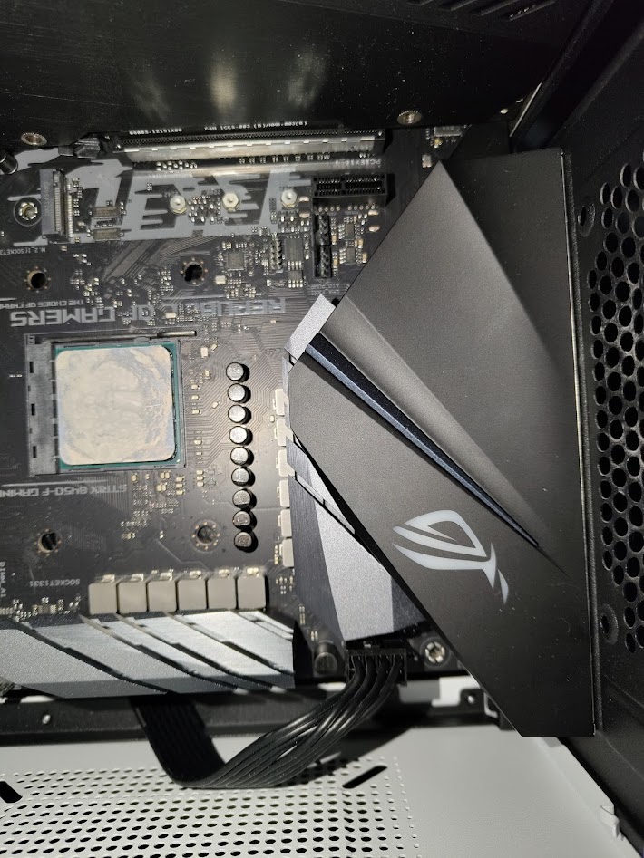

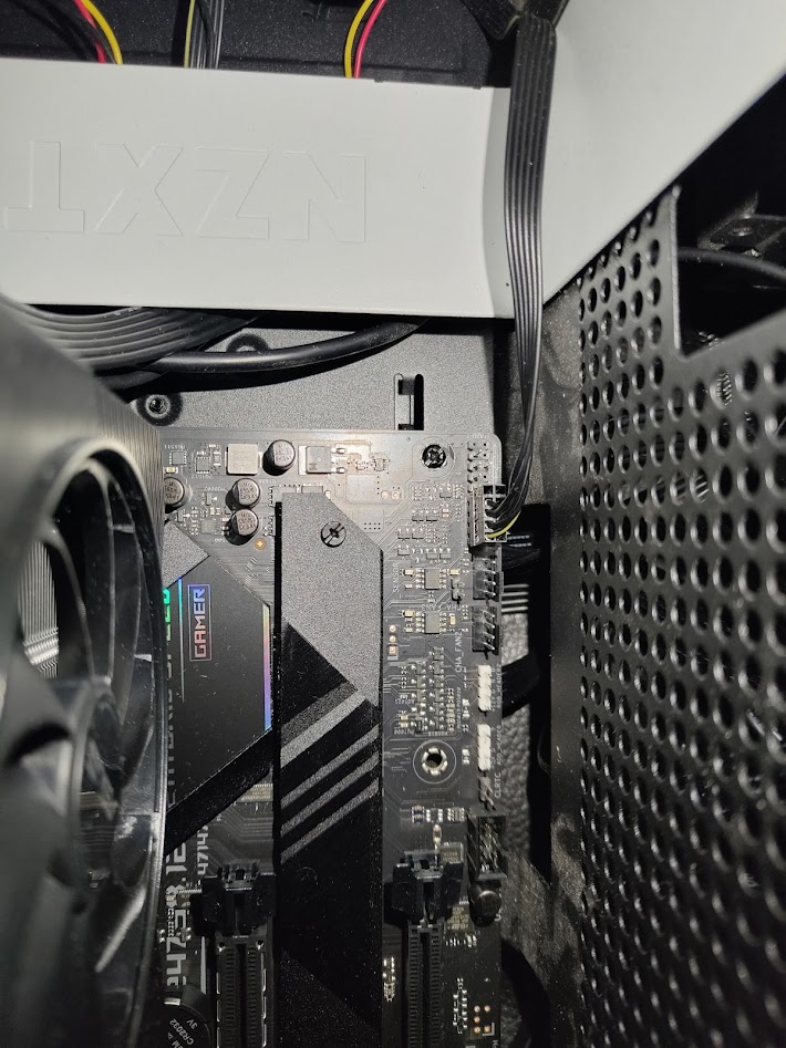

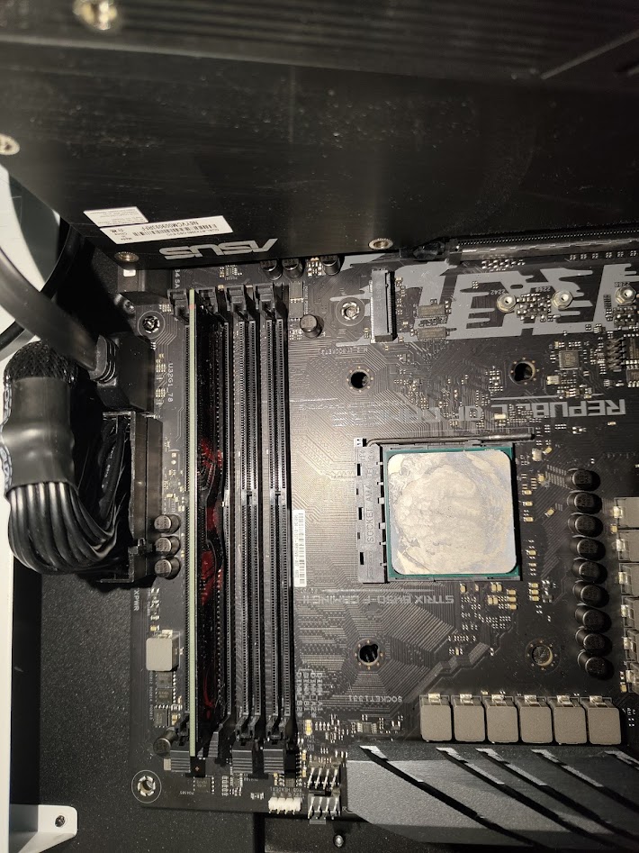

Ich packe ein Bild von den Anschlüssen dazu (die Anschlüsse habe ich auch doppelt und dreifach geprüft)

Ohne Grafikkarte wird da eh nie ein Bild rauskommen die Cpu besitzt keine Grafikeinheit.
Ansosten könnte man das auch vernünftig zusammenschrauben zumindest mal an einer Stelle scheint mal nen Abstandshalter zu fehlen die wenigstens davon sind festgeschraubt.
Da nochmal genau nachschauen das alle Abstandshalter an den richtigen Positionen sitzen und verschraubt sind.

RAM in A2/B2, auch beim Test?

Weasel0815 schrieb:
Ansosten könnte man das auch vernünftig zusammenschrauben zumindest mal an einer Stelle scheint zumindest mal nen Abstandshalter zu fehlen die wenigstens davon sind festgeschraubt.
Grundsätzlich immer ne gute Idee natürlich aber das wird ihm nicht dabei helfen ein Bild zu bekommen ^^
Hast du den RAM in allen Slots ausprobiert?
Ja, da habe ich extra nicht alle reingemacht, weil ich das schon so oft getauscht habe, die Abstandshalter lassen sich nur schwer herauskriegen (Gehäuse ist ein nzxt h510 - ca-h510b-b1)
coasterblog schrieb:
Du hast aber ncht eingeschaltet ohne Lüfter, oder? Der wird in Sekunden so heiß dass es zur Abschaltung kommt.
A2/B2 funktioniert auch nicht
Das ist leider wenig brauchbar. Sind die Teile da und nur da drin wo auch Löcher im Board sind? Sonst Kurzschluß und evtl. tot.
Ich schließe mich der Frage an. Das geht halt nicht. Und wenn kein Lüfter am CPU Lüfter Slot am Mainboard detected wird booten einige Boards auch gar nicht erst - zu Recht.
Ich versuche jetzt nochmal den RAM an jedem einzelnen Slot und baue das Mainboard auch gescheit ein

Gumzan schrieb:
Nein, einer ist auch da, wo kein Loch am Mainboard ist.
Unbedingt ausbauen! Das kann zu Kurzschlüssen führen. Nach Ausbau erneut testen.
Okay da bin ich gerade dabei

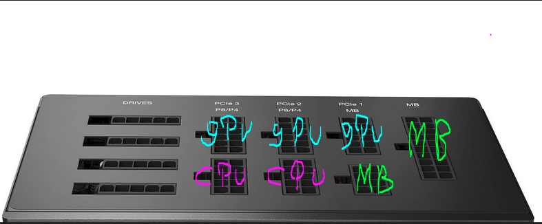

Das breite Stromkabel für ans Mainboatd (24 PIN) hat zum Netzteil hin zwei Stecker,
einen gößeren und kleineren, hast du die beide am Netzteil (Bild - grün MB)?
Reaktionen: Gumzan und nighteeeeey
