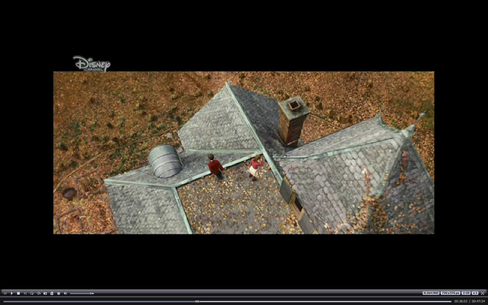

Nimm z.b. MPC, stell dort 100% beim zoom ein und zeig doch mal ein Screenshot von dem Problem.

So, habe jetzt mal klein angefangen und die Bildgröße gleich gelassen.
Also den Film mit orig. 576px Höhe mal ohne Neukodierung ausgegeben: Alles ok, Bild ist optisch über den ganzen Bildschirm. Am TV, am PC usw.
Dann den gleichen Film mit Neukodierung ausgegeben, aber nichts verändert! Ergebnis: Bild ist weit kleiner, bei gleichen Maßen.
Also braucht man gar nicht an den Bildgrößen herumspielen, braucht man echt nichts zu tun außer mal ohne, mal mit Neu-Erstellung - schon ist so ein Unterschied.
Das passierte mit 3 verschiedenen Schnitt-Tools, immer gleich. Und auch mit anderen Filmen.
Wenn man jetzt noch die anfangs erwähnte (und unnötige) Aufblaserei auf mehr Höhe macht, dann wird das Ergebnis noch kleiner ...
Aber das erspare ich mir, ich bleibe nun immer bei "High-Speed" (zb in "Bandicut").
Evtl. verstehe ich eines Tages, warum das so ist ...
MPC steht für Media Player Classic.
Ok ich denke, der Screenshot ist hilfreich. Screenshot 1 ist 16:9 und Screenshot 2 ist 4:3. Ich denke, dass die Metadaten des Videos beim neuencodierten Video verändert wurden und die Information, dass es 16/9 Inhalt ist nicht mehr vorhanden ist. Ich kenne das Problem von TV-Aufnahmen und avidemux. Dort muss ich vor dem abspeichern im Muxer das Bildseitenverhältnis auf 16/9 einstellen. Wird das nicht gemacht, muss man in der Abspielsoftware das Bildseitenverhältnis wieder von "Hand" (16:9 erzwingen) anpassen um die unnötigen schwarzen Balken zu entfernen, was aber bei Fernsehern manchmal gar nicht möglich ist.
D.h. dein auf 720p gestrecktes Video ist größer aber wird kleiner angezeigt, da es wegen falscher Metadaten bezüglich des Seitenverhältnises nicht richtig auf Vollbild skaliert wird.
WOW, das hätte ich SO nie erkannt!
Hab jetzt, nach einer Weile Rendern nachgesehen und: Es ist echt nicht mehr 16:9, sondern 5:4!
Egal ob man die Größe ändert oder nicht: Sobald eine Neukodierung gemacht wird, sind die Bildverhältnis-Angaben komplett im Eimer und ... ja dann kann ich mir vorstellen, dass daher so ein enormer Größenunterschied sichtbar ist.
Eine Einstellung zum Format erzwingen fand ich bei Bandicut leider nicht. Update: Doch - ich fand eben die Einstellung 1280x720 in einem erweiterten Dialog. Also nicht auf "Höhe bestimmen (+ Breite dazurechnen lassen)", sondern beides festlegen. Bin gespannt was da rauskommt ...
