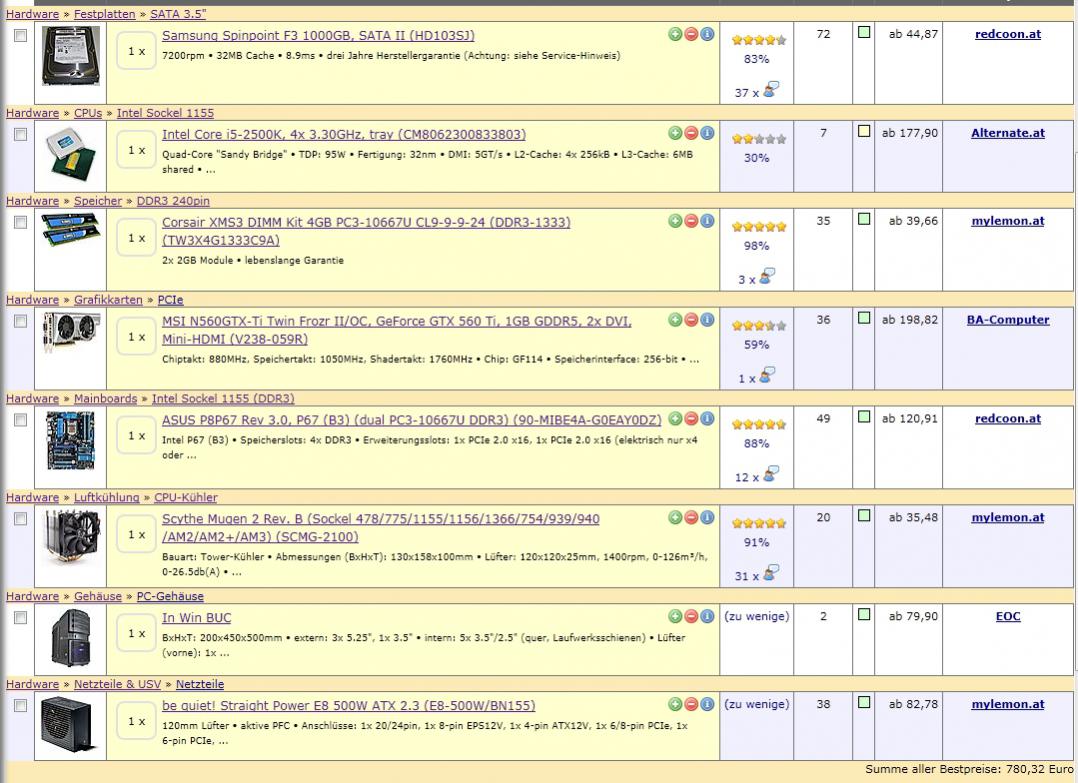

Nun zu den einzelnen Komponenten, an die ich definitiv gedacht hätte:
- CPU: i5 2500K; da ich später evtl übertakten möchte. Sollte ich die Tray-Version nehmen, oder reicht der Boxed-Lüfter?
- CPU-Kühler: Scythe Mugen 2 Rev. B, falls vom Boxed abgeraten wird.
- Mobo: ASUS P8P67 Rev 3.0, P67 (B3)
- Ram: Corsair XMS3 DIMM Kit 4GB PC3-10667U (1333)
- Festplatte: Samsung Spinpoint F3 1000GB, SATA II. Eine kleinere wäre mir auch recht, aber die Preise sind momentan sehr reizvoll.
- Netzteil: be quiet! Straight Power E8 500W ATX 2.3
Unschlüssig bin ich mir noch bezüglich der Grafikkarte. Ich schwanke zwischen der MSI N560GTX-Ti Twin Frozr II/OC, oder einer AMD 6950.
Auch bei der Wahl des Case stehe ich vor allem zwischen diesen vier Modellen:
- Xigmatek Pantheon
- In Win BUC
- Thermaltake Armor A 90
- Coolermaster 690 II
Ist wohl vor allem eine Geschmacksfrage, oder?
Wenn ihr mir irgendwelche Tipps oder Anregungen geben könnt, dann wäre ich euch sehr verbunden. :-)
Im Anhang habe ich das System mit Preisen von geizhals mal zusammengestellt.
Vielen Dank schonmal für eure Bemühungen.
Mit freundlichen Grüßen,
Akhrehn
Nimm die Boxed Version.. ist die überhaupt teurer?
Jedenfalls kannst du dir dann sicher sein, dass du keinen Rückläufer o.ä. bekommst.
Einen anderen Kühler solltest du dir aber trotzdem kaufen. (Mugen z.B.)
Die beiden GraKas nehmen sich nicht viel.. Manchmal ist die eine besser, manchmal die andere.
Ist eine Glaubensfrage (;
Gehäuse.. mh habe selbst eins von Coolermaster und bin sehr zufrieden damit.
Ist aber sicherlich auch eine Sache des Geschmacks.
Ist dir eine angenehme Lautstärke des Systems wichtig? Also schildere mal etwas deine Lautstärkevorstellung.
Nur einmal vorab:
Am Mainboard kann man etwas sparen, da du sicherlich nicht vorhast, zwei Grafikkarten gleichzeitig zu betreiben.
Das Geld kann man auch in einen größeren RAM investieren.
Auch mit dem BOXED CPU-Kühler kannst du etwas OCen, wenn dir die Lautstärke nicht so wichtig ist.
Bei der Grafikkarte solltest du dich zwischen der 5870, GTX 560 und 6950 entscheiden.
Für die 5870 spricht das P/L Verhältnis.
Die GTX 560 kannst du gut OCen und diese ist im Referenzdesign recht leise.
Für die 6950 2 GB spricht die Möglichkeit diese auf die 6970 freizuschalten.
Ein Netzteil mit 450W reicht: http://geizhals.at/deutschland/?cat=WL-117048&sort=p
Und achte bei gezhals.at auf die Verfügbarkeit der Komponenten (v.a. Case und CPU ;))
Alles klar! Der Boxed-Kühler ist bei Anlieferung noch nicht verbaut, oder? Benötige ich dann noch zusätzlich Wärmeleitpaste, oder liegt die der Boxed-Version bei?
@ Rufus feat Ron: Im Idle hätte ich gern leise Komponenten, bei deren Betrieb ich noch nebenbei arbeiten kann. Für anspruchsvollere Anwendungen wie in Spielen dürfen die Lüfter hörbar sein, aber nicht laut. In meinem jetzigen Tower läuft eine Palit GTX260 (216), sowie der Mugen 1 zusammen mit dem Referenzkühler des Aerocool Gehäuses. Diese sind im Idle bereits hörbar und drehen unter Last logischerweise auf, wodurch sie aber noch im erträglichen Rahmen liegen. Ich besitze kein Messgerät und kann dir leider nzr meine subjektiven Eindrücke schildern. Der Tower steht etwa 60cm neben mir auf dem Schreibtisch.
Vielen Dank für deine Anregungen bzgl. der Grakas! Ich grüble bereits seit 2 Wochen darüber, was mir wichtiger ist.
@ Schrumphi und evilf: Danke schonmal für die Infos.
Was meint ihr zu meinem alten Laufwerk? Ist das noch tragfähig, oder sollte ich es ersetzen? Siehe:
http://www.chip.de/preisvergleich/71658/Datenblatt-Samsung-SH-S183A.html
Die WLP ist auf dem Kühler aufgetragen, da brauchst du nichts zusätzlich zu kaufen.
Ich denke du kommst auch erst einmal mit dem boxed Kühler zurecht und kannst sogar noch etwas OCen. OC der CPU ist jedoch überhaupt noch nicht notwendig, da kein Spiel die Leistung des i5 2500 überhaupt ausreizt.
Bei der Grafikkarte wäre dann meine P/L Empfehlung: http://geizhals.at/deutschland/a626111.html
OC und Silent Empfehlung: http://geizhals.at/deutschland/a610632.html
Unlock- (=> Leistungs- und P/L-) Empfehlung: http://geizhals.at/deutschland/a599140.html
bzw.: http://geizhals.at/deutschland/a605984.html
Hey Danke! ;-) Das macht die Sache noch übersichtlicher. Bezüglich der EVGA, ich habe über diese noch nicht allzu viele Tests gesehen, hat dies einen Grund? Ich habe zunächst mit der MSI GTX 560 Twin Frozr II geliebäugelt, aber die EVGA scheint diese noch in den Schatten zu stellen, v.a. was die Lautstärke angeht.
@ evilf: Ich werde morgen die Spezifikationen des ASRock mit dem ASUS vergleichen. Von der Ausstattung her dürften die sich ja nicht viel nehmen, schätze ich?
Das Mainboard ist ziemlich ähnlich, außer dass CF / SLI fehlt.
Du kannst auch über dieses nachdenken, das auch noch etwas günstiger ist: http://geizhals.at/deutschland/a616428.html
Vorteil ist sogar, dass dieses gekippte SATA Ports hat.
Grafikkartentests findest du über die EVGA mehr als über die TFII, da die EVGA im Referenzdesign ist und somit jeder Nvidia GTX 560 Ti Test auf diese zutrifft.
Vorteil von EVGA ist sogar noch, dass die 3 Jahre Garantie geben und du den Kühler wechseln darfst.
Wenn du den Lüfzter des MSI manuell steuerst, ist die Lautstärke auch ziemlich gut, da die Temperatur der MSI unter Last sehr niedrig ist: http://ht4u.net/reviews/2011/nvidia_geforce_gtx_560_ti_msi_n560ti_twin_frozr_2/index14.php
Alles klar! Leistungstechnisch dürften sich beide Karten ja nicht viel nehmen. Sind beide ja leicht übertaktet. Mit dem Unterschied, dass die MSI im Schnitt 10-15€ mehr kostet als die EVGA, richtig? (Geizhals listet erstere ab knapp 195€, letztere gibt es bereits ab 184€, lohnt der Aufpreis?)
Die Übertaktungsfähigkeit spricht eigentlich eher für die MSI, dafür solltest du bei dieser jedoch die Lüfter manuell steuern, da diese sonst zu laut werden.
Wenn du keine Lust auf eine softwareseitige Lüftersteuerung (lässt sich auch mit einem BIOS Flash erledigen) hast, dann wäre die EVGA eine bessere Wahl. Die lässt sich auch gut OCen, ist immer sehr leise, ist günstig und hat lange Garantie.
Die ASUS DCII ist übrigens auch eine ganz gute Karte (Auch mit 3 Jahren Garantie): http://geizhals.at/deutschland/a610616.html
Vielen Dank Rufus feat. Ron!
Die Asus ist zwar auf jeden Fall ein riesen Teil, scheint aber all meine Voraussetzungen zu erfüllen und ist wohl eventuell "zukunftssicherer" als die GTX 560 Modelle. Die nächsten 2-3 Jahre dürfte die ja wohl halten, nehme ich an. Auch wenn dann evtl. nicht mehr alle Einstellungen maximal sein werden. ;-) (ich brauch ne Glaskugel!! ^^)
Jetzt muss ich nur hoffen, dass diese Graka auch in das von mir vorgesehene Gehäuse passt, samt der darin verbauten Elemente. :-)
Von der Länge her ist die DCII ja kein sonderliches Monster, du solltest aber zusehen, dass das Gehäuse einen Triple-Slot-Kühler fasst und außerdem keine weiteren Steckkarten verwendet werden sollen, denen der Platz geraubt wird.
Ansonsten sind die DCII-Kühler hervorragend, dank der größeren Kühlfläche wird hier sehr leise gearbeitet. Selbst die Lautheit auf einer GTX 580 hält sich in Grenzen. Ein Freund von mir besitzt eine GTX 580 DCII und hat diese noch stark übertakten können. Auf den High-End-Modellen gibts zwar mehr Heatpipes, die aber für eine GTX 560 Ti auch gar nicht notwendig sind. Eine absolut empfehlenswerte Baureihe.
Habe nicht detailliert jeden Post durchgelesen, aber ich würde dir nochmal vom Boxed-Kühler abraten. Verbau lieber gleich einen Mugen 2 o.ä., das ist auch @Non-OC wesentlich ohrenschonender ;)

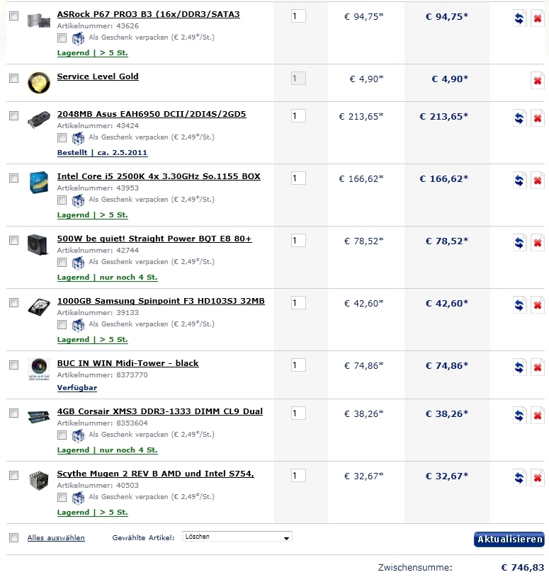

Also, ich bin jetzt soweit, dass ich eine neue Zusammenstellung posten kann. Sagt mir doch bitte, was ihr davon haltet. :-)
