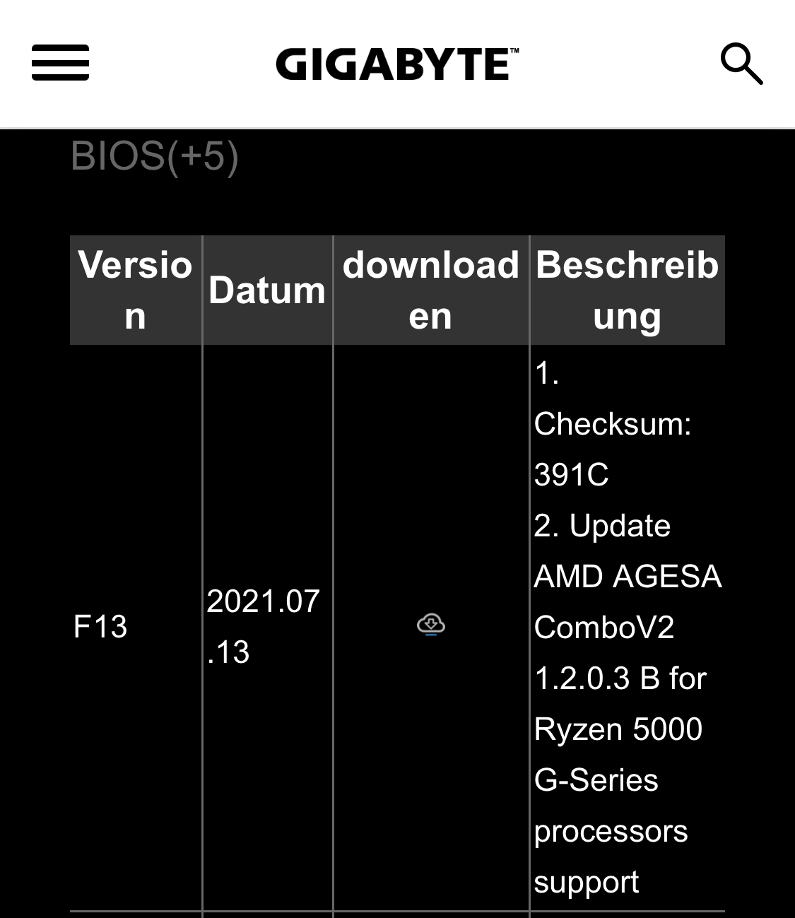

Das B550 Aorus Elite V2 benötigt auch kein extra BIOS Update mehr, damit es mit dem 5800x läuft oder?
zumindest habe ich auf der offiziellen Herstellerseite geschaut und da steht Folgendes:

Die CPU sollte von Haus aus auf dem Board erkannt werden korrekt.
Das Bios Update bezieht sich auf die neuen Ryzen APUs.

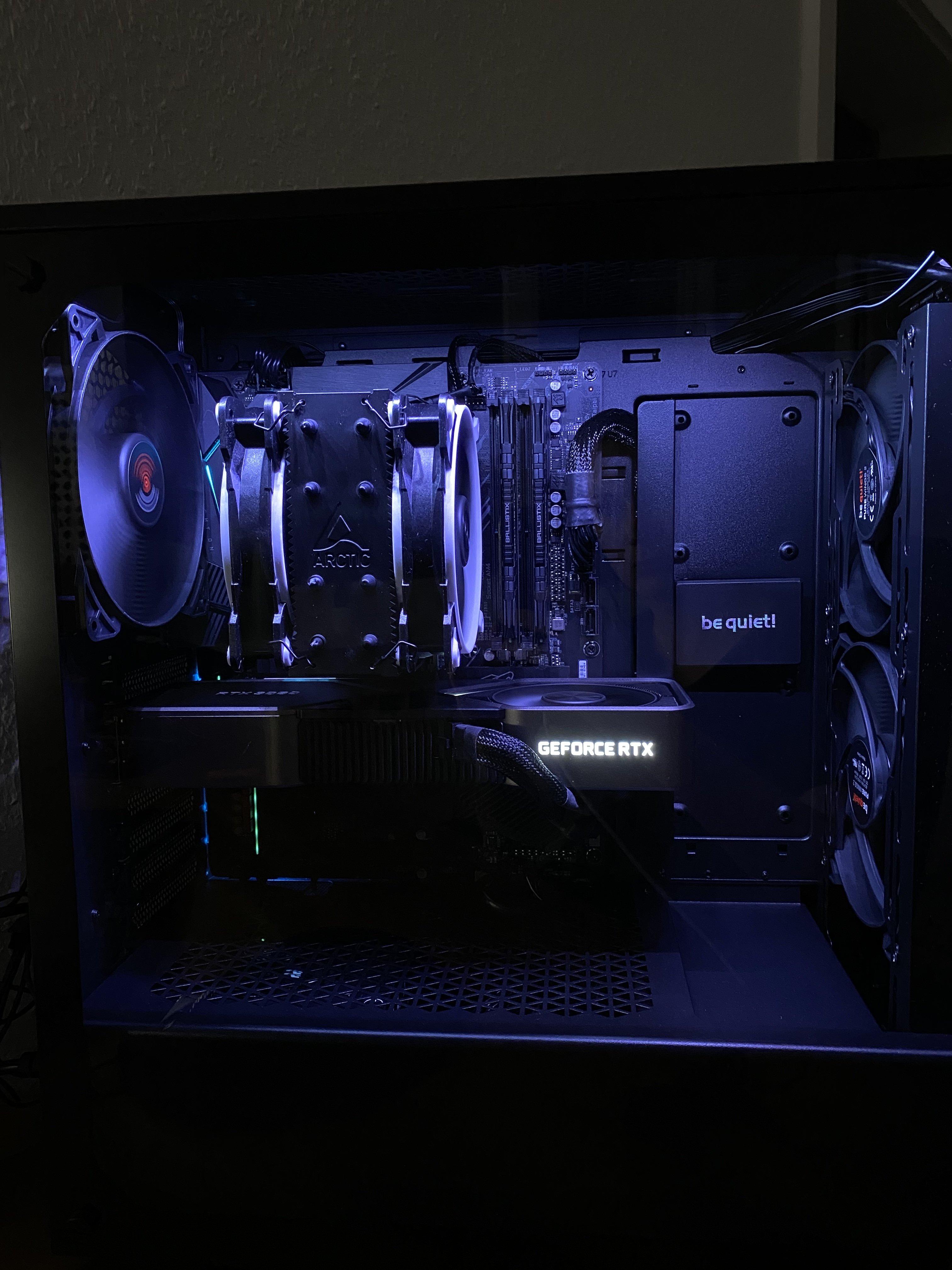

So, nun ist er endlich zusammengebaut und schnurrt wie ein Kätzchen! Danke nochmal an alle - ganz besonders an @Mork-von-Ork !
