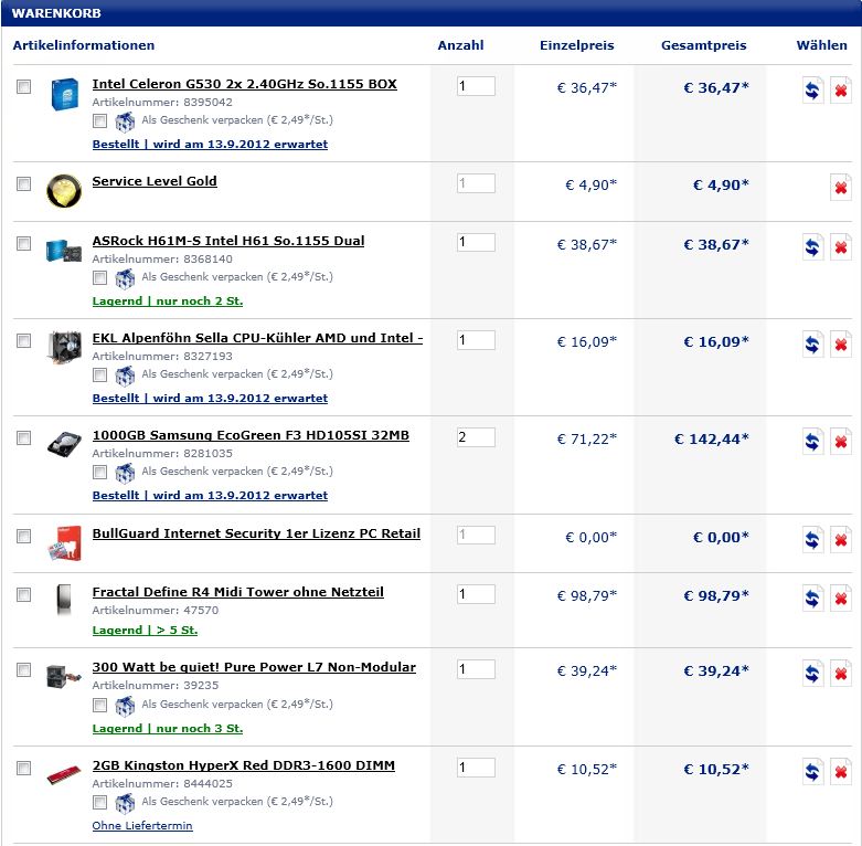

Meine Zusammenstellung sieht jetzt wie folgt aus. Kritik ist erwünscht !
edit: Service Level Gold muss noch raus

RAM reicht 1333...
Der Rest sieht gut aus, würde dennoch, wenn der wirklich anständiger DataStorage sein soll, zu einer Controllerkarte greifen und einer dritten HDD für RAID5
Pack ein bisschen mehr Ram rein, da du Lust am Basteln und Konfigurieren hast, solltest du bedenken, was du sonst noch alles mit der Maschine machen kannst. z.B. kannst du im Hintergrund (da die Maschine als DataStorage fast nur im Idle läuft) eine VM für wasweisichnicht laufen lassen.
Als RAM würde ich 1 x 4 GB DDR3 1333 MHz nehmen. Alternative wären 2 x 2 GB für den DualChannel-Betrieb.
Frage. Wie verbindest Du den Rechner mit dem Netzwerk? Das ausgesuchte Mainboard bietet nur 1 x 100 MBit LAN.
Wie wäre es mit dem ASRock-H61M-GS-Intel-H61-So-1155-Dual-Channel-DDR3-mATX? Das kostet nur 39 Euro und bietet das 1 mal das wesentlich schnellere GBit LAN.
Da Du ein mATX-Board nimmst, würde ich das Fractal Define Mini empfehlen.
Es sei denn, Du willst einen "großen" Midi-Tower.
Als CPU-Kühler würde ich ein Modell von Artic Colling empfehlen. Da gibt es sehr leise für unter 10 Euro, die für den Celeron vollkommen ausreichen. Z.B. Arctic Cooling Alpine 11 Plus
Vielen dank Ruheliebhaber, hab ich garnicht gesehen. Werde zu dem von dir vorgeschlagenen Mainboard und Gehäuse greifen, Platz sparen ist nie falsch.
Lässt sich der Celeron auch komplett Passiv kühlen ? Würde einfach den Lüfter vom Kühlblock runter nehmen. Sollte reichen, hoffe ich. Reichen die 2 Verbauten Gehäuselüfter aus , oder soll ich noch mehr nachrüsten ?
Das Gehäuse gefällt mir optisch sehr gut, und aufgrund der guten Bewertung deinerseits werde ich es nehmen .
Du musst den Rechner nicht passiv kühlen, sogar der Boxed-Lüfter sollte unhörbar sein, da die CPU im Idle kaum Wärme produziert. (Die Boxed-Lüfter von Intel sind nicht schlecht, hatte damit selber einen SilentPC bis zum Lagerschaden betrieben - i3 2120@28-36°C)
Wegen Lautstärke. Sowohl der Boxed als auch der Kühler von Artic Cooling sollten sehr leise bis unhörbar sein. Das ist nicht das Problem.
Ein wirkliches Problem, das im Prinzip alle aktuellen Gehäuse haben, ist die ausgestanzte Lüfteröffnung für den Hecklüfter. Dort kommt es zu unangenehmen Luftverwirbelungen. Ich würde Dir dringend raten, vor dem Zusammenbau dieses Gitter mit einem Dremel oder einem scharfen Seitenschneider herauszutrennen und zu entgraten. Gegen die scharfen Kanten reicht auch Isolierband oder ein Stück aufgeschnittener Schlauch.
Ich selbst habe die Kanten einfach so gelassen, da ich erst nach dem Einbau der Hardware darauf aufmerksam geworden bin.
Das Gehäuse liefert übrigens einen Drehpoti mit, mit dem man die Geschwindigkeit der Gehäuselüfter regeln kann.
Nachdem ich Tischler von Beruf bin sollte es kein Problem sein diesen Arbeitsschritt durchzuführen bzw mir ersatz anzufertigen :)
Was mir noch in den Sinn gekommen ist, die alte 80 GB Platte ist meines Wissens nach relativ laut. Eventuell könnte ich mir noch eine kleine 64 GB SSD als Systemplatte kaufen.
@ Ruheliebhaber, wie sind die Festplatten entkoppelt, kann es auf dem Bild leider nicht genau erkennen, denke zwischen dem R3 und R4 sind diesbezüglich keine unterschiede .

Warum 2x1TB und nicht 1x2TB? Ist günstiger...
Mit welchem Grund vertrittst du jetzt die Meinung, dass er ein Raid5 braucht? Das ist aus so vielen Gründen ein Nonsens...
