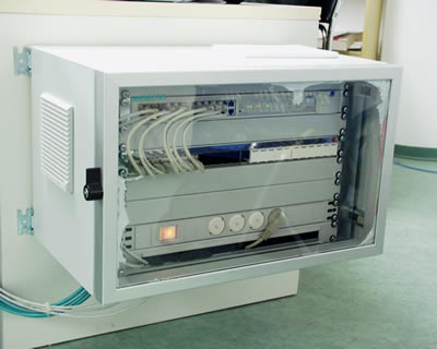

Das Problem bei einem Netzwerkschrank ist, dass er für Switche und Patchpanel gedacht ist. Im Gegensatz zu Servern sind Switche nur ~30cm tief, da ist also genug Platz in einem 45 oder 60cm tiefen Rack. Server hingegen fangen bei 60cm meistens erst an, sofern man nicht extra ein sehr kompaktes Gehäuse wählt, und gehen rauf bis ~75cm.
Du unterliegst da halt einem kleinen Trugschluss, denn ein Netzwerkschrank ist eben kein Serverrack für den privaten Anwender, nur weil er nicht so hoch ist wie die meisten Serverracks. Natürlich brauchst du vermutlich nicht die vollen 42 HE eines gewöhnlichen Serverracks, aber dadurch wird der Netzwerkschrank noch nicht zur richtigen Wahl.
Du willst ja nicht, dass es nachher so aussieht: http://deltasys.com/wp-content/uploads/2007/10/wiring-mess-10-03-07.png
Und auch nicht so: https://thumbs.dreamstime.com/z/backside-server-rack-22589874.jpg
Was du eigentlich willst ist das hier: https://www.thomas-krenn.com/de/wik...Kabelarm_Rack_1.png/500px-Kabelarm_Rack_1.png
Da ist jetzt nur ein Server drin, aber ich denke das Prinzip wird klar.
Du brauchst Platz nach hinten für Kabelarme und nach Links und rechts für die Kabelwege für Strom und Daten. Daher sind Serverracks normalerweise 80 cm breit und 100 cm tief. Es gibt auch noch 80cm tiefe Racks, das ist das absolute Minimum. Da kriegt man dann schon oft hinten die Tür nicht mehr zu. 60cm breite Racks gibt es auch, das geht manchmal halt noch, wenn es sein muss. Aber 60 tief geht auf keinen Fall.
Mir ist völlig klar, dass das mit höheren Kosten verbunden ist, aber was soll ich sagen? So und nicht anders macht man das eben und wenn du da sparen willst, dann wirst du dafür später mit Blut, Schweiß, Tränen und Nerven zahlen. Das was du rausgesucht hast verwendet man eher so: http://1.bp.blogspot.com/-B9SxMAsreg8/UwPN5DzlFbI/AAAAAAAADMw/Vda7H0wUti8/s1600/blog_03.jpg
Oder so: http://www.iivs.de/~iiv00311/Image/Raum/19Zoll.jpg
Natürlich kann man jetzt sagen, dass das alles hinfällig wird, wenn du nur einen oder zwei Server haben willst. Aber dann würde ich die Idee des 19" Racks noch mal komplett auf den Prüfstand stellen.

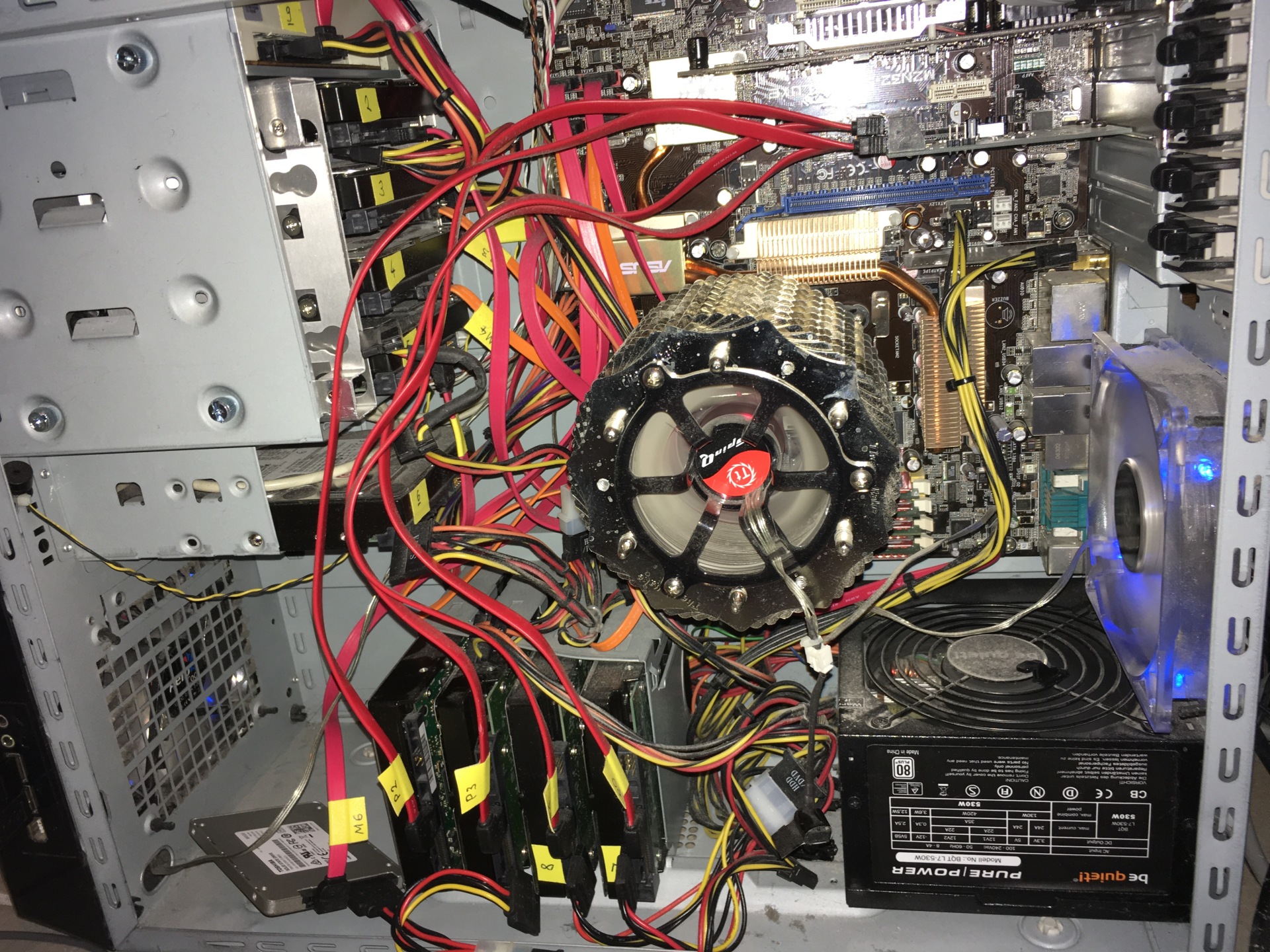

Mein Vater hat in meinem Keller wo der Server steht eine Glühbirne getauscht, beim einsetzten ist die Sicherung rausgeflogen. Danach war eine WD Red 3TB nicht mehr ansteuerbar. Zum Glück hatte ich RAID5.
Aber einen Stromausfall hatten wir wirklich schon Jahrzehnte nicht mehr.
