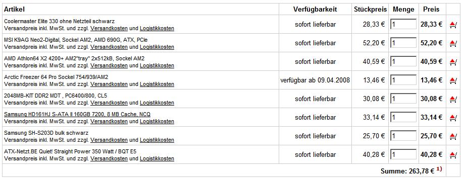

Hi Leute,
wollte für einen Freund einen neuen PC zusammen stellen, könnt Ihr Euch mal die Zusammenstellung ansehen.
Der PC wird eigentlich nur zum Surfen, Email, Webcam, Chatten und Office genutzt.
Das einzige wo ich mir jetzt nicht ganz sicher bin ist die onboard Grafik. Er würde eventuell gern Vista nutzten, schafft die Grafik das?

Erstmal danke für die Antworten.
@lordEder
Es soll eh nicht übertaktet werden, aber recht hast Du. Mal sehen was mein Freund zum mehrpreis sagt.
@Rolf_1985
Deine Zusammenstellung gefällt mir auch sehr gut, nur würde ich schon die Boxed Version bevorzugen wegen der Garantie.
@GizmoBoy
Der P35 Chipsatz ist zwar sehr gut, aber da der PC überwiegend für das Internet und Office anwendungen genutzt wird finde ich eine onboard Grafik besser (leise und geringer Stromverbrauch)
@lordEder
Es wird bestimmt nicht übertaktet.
@Targa 826
Genau so sehe ich das auch. Mit dem Netzteil und Gehäuse werde ich gleich nochmal nachschauen.

Ich denke ich werde auch bei den BE Quiet Netzteil und dem Gehäuse bleiben. AMD vs. Intel werde ich mich wohl nochmal genauer mit beschäftigen, ich denke schon das Du mit AMD recht hast.
bleib beim Netzteil. Noname Netzteile sind unsicherer und ziehen mehr Strom

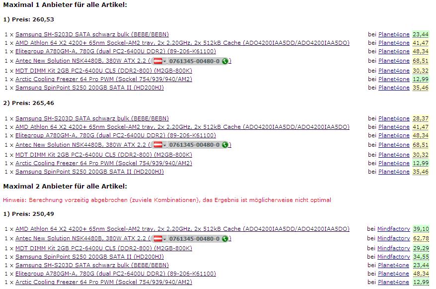

Ich finde die Zusammenstellungen beide noch nicht optimal.
Erstens:
Intel hier zu verwenden ist nicht optimal, da S775-Boards mit guter onBoardgrafik de Facto nicht existieren.
Die AMD-Zusammenstellung hat nur ein Board mit einer 690G-Grafik... total veraltet das Ding..
Meine Empfehlung:
X2 4200+ EE
Elitegroup 780G (HDMI (DVD per HDMI->DVI), bessere Soundkarte, VIEL schneller als 690 oder Intels onBoard)
2GB Ram
200GB Samsung HDD
DVD-Brenner (Samsung)
Antec New Solution mit 380W Netzteil (Antec Netzteile sind gut und kein Billigschrott)
Freezer 64 Pro (ist günstiger als ne Boxed CPU, geregelt weit leiser und das Argument von wegen "Garantie" zählt doch nicht... bei ner 40€ CPU ist das nun wirklich kein Beinbruch, wenn die in 2 Jahren abraucht - was btw höchst unwahrscheinlich ist!
So kommt man wegen der viel besseren Grafik viel schneller weg, hat beim HD-Filme schauen so gut wie keine Prozessorlast und erfreut sich eines sehr leisen Systems.
du darfst halt nicht vergessen dass bei dir die artikel nicht immer lieferbar sind. und für office langt auch ein 690G
gelb heißt nicht nicht lieferbar, sondern, dass sie nicht auf lager sind.
das ist ein deutlicher unterschied.
du wirst alle artikel bekommen, wenn du bestellst!
@RubyRhod
Also ich denke das die Intel Grafik vollkommen ausreicht, da wirklich nichts anderes als Internet und Office gemacht wird, HD Filme schon gar nicht.
Bei der Garantie muß ich Dir allerdings recht geben, bei dem niedrigen Materialwert ist es eh egal, da werde ich wohl nochmal genau rechnen müssen.
Deine Systemzusammenstellung werde ich auch mal genauer anschauen, sieht auch net schlecht aus, allerdings wir hier im Forum auch bei Office PC´s zu einem Markennetzteil geraten.
Wie ich bereits schrieb: Antec-Netzteile SIND Markennetzteile!
Aber wegen der Leistungsfähigkeit der Grafik - bitte bedenke, dass die ATi-Grafik nicht nur locker flockig 2-3x schneller ist, sondern auch weniger Leistung aufnimmt! Das Board bleibt somit kühler und lebt länger.
Außerdem: Wer hat denn bitte nicht mal Lust auf das ein oder andere Mini-Game? Wäre doch traurig, wenn man für den gleichen Preis so viel weniger Leistung erwirbt.
Zudem ist der ATi-Chipsatz allgemein einfach "moderner". Hast du dir mal das Argument mit den HD-Filme schaun zu Herzeen genommen?
H.264 unterstützt bisher NUR der 780G. Mit jedem anderen Chipsatz brauchst du eine extra Grafikkarte, die das kann ODER eine Leistungsstarke Dualcore-CPU...
Wie du vllt einsiehst, gibt es genug Gründe, den Intel NICHT zu kaufen.
