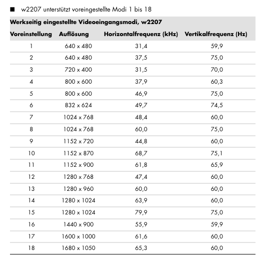

https://h10032.www1.hp.com/ctg/Manual/c00834099.pdf
Reaktionen: species_0001
