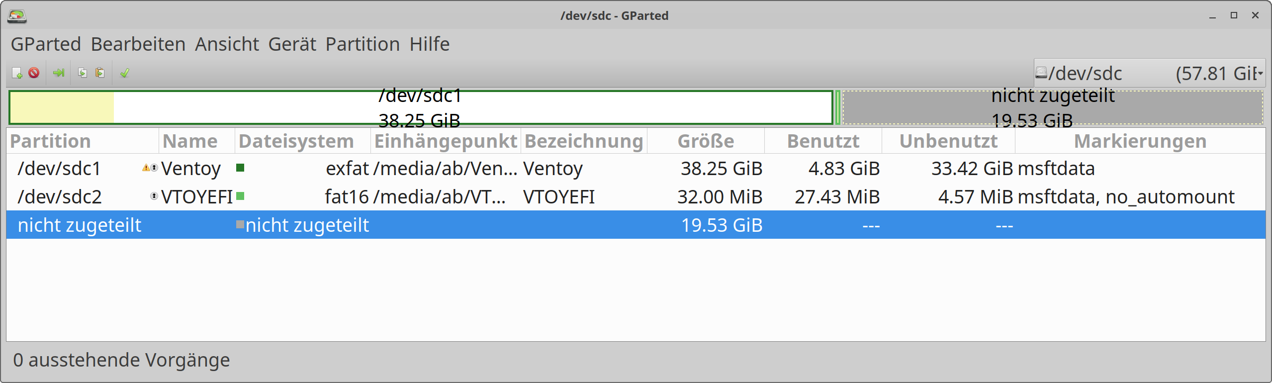

Also bitte helft mir, was mache ich falsch?
ein Adata mit 64G.
Code:
ventoy-1.1.07/Ventoy2Disk.sh -i -r 20000 -g /dev/sdc
Ich konnte booten, aber ich sehe nicht die 20GB zum speichern.
Code:
/dev/sdc2              vfat       34M     29M  4,8M   86% /media/ab/VTOYEFI
/dev/sdc1              exfat      42G    5,2G   36G   13% /media/ab/Ventoy
Die -g könnte ich mir sparen.
Stimmt da bei den Optionen die Reihenfolge nicht?
Code:
sudo bash Ventoy2Disk.sh { -i | -I | -u } /dev/sdX
Code:
Ventoy2Disk.sh CMD [ OPTION ] /dev/sdX
   -r SIZE_MB  preserve some space at the bottom of the disk (only for install)
Aber eigentlich hätte ich die Reihenfolge eingehalten.
Code:
Festplatte /dev/sdc: 57,81 GiB, 62075699200 Bytes, 121241600 Sektoren
Festplattenmodell: USB Flash Drive
Einheiten: Sektoren von 1 * 512 = 512 Bytes
Sektorgröße (logisch/physikalisch): 512 Bytes / 512 Bytes
E/A-Größe (minimal/optimal): 512 Bytes / 512 Bytes
Festplattenbezeichnungstyp: gpt
Festplattenbezeichner: FB784286-F757-4F3D-BA34-127A33F48892
Gerät        Anfang     Ende Sektoren Größe Typ
/dev/sdc1      2048 80216023 80213976 38,2G Microsoft Basisdaten
/dev/sdc2  80216024 80281559    65536   32M Microsoft Basisdaten
Also irgendwie sieht das danach aus, dass ich die 20G Partition, danach separat anlegen muss.
Genau, ich muss nachträglich die Partition hinzufügen, der Befehl lässt nur den Platz frei.
