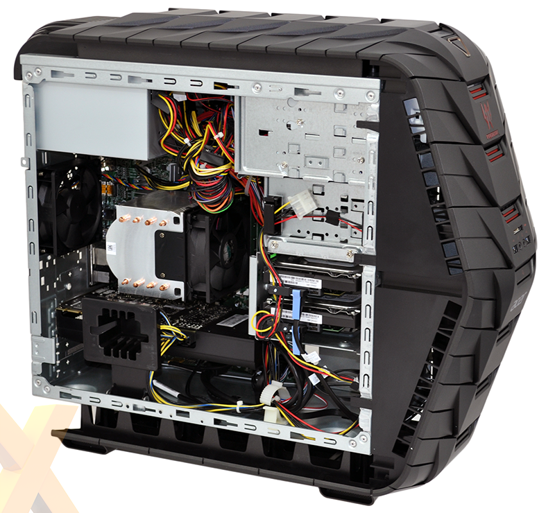

Mahlzeit,
seit dem ich mir ne GTX 1080 Ti (Asus Strix, Gigabyte OC und letztlich die Super Jetstream von Palit) gegönnt habe (hatte zuvor eine GTX Titan X - Maxwell), geht gut die Luzi ab in meinem Gehäuse...und unter Volllast denk ich immer, meine Frau ärgert mich gerade mit dem Staubsauger :freak: dabei glaube ich nicht mal, dass der Krach von der Karte kommt...?!? Mit der Titan X (Maxwell) die zuvor in meinem Acer Predator G6-710 steckte, kamen so gut wie gar keine Geräusche, aus dem Gehäuse!
Jetzt meine Frage: Ist das Gehäuse einfach zu klein? Weil die Palit 1080Ti passte gerade mal so noch mit rein... oder bremmst meine CPU (i7 6700k) die GPU aus? Oder sind einfach die wenigen Gehäuse-Lüfter das Problem? Der Predator hat glaube nur hinten ein´s und ist dank seiner "Kompaktheit" auch nicht wirklich Lüfter-Freundlich... Oder war der Griff zur Ti einfach noch zu verfrüht?? Atm heize ich nen X34A bei 3440x1440 @100 hz an und spiele jedes Spiel auf Max Settings... Irgendwer meinte zu mir, das wenn ich schon von einer Maxwell Titan X wechsle, dann doch am effektivsten auf ne 1080Ti, statt "nur" ner 1080... Gibt es da von der Geräuschkulisse der Lüfter überhaupt nen Unterschied?
Ich bedanke mich schon mal für eure Tips :)
MfG

ich hatte einmal ein ähnliches problem in einem bitfenix pandora, in dem ich einen xeon 1231-v3 und eine r9 390 verbaut hatte zusammen mit einem kleinen raijintek rhea weils das grösste war was passte. das problem war das die hitze der gpu sich um den CPU-kühler staute und daher die cpu temps viel zu hoch waren, was natürlich zu schneller drehenden lüftern führt. wenn nur furmark gelaufen ist, wo die cpu ja herzlich wenig macht, sass die cpu bei 55-60°. entfernen des staubfilters und wechseln des lüfters hat gute 15° weniger gebracht.
dass es die palit selbst ist glaube ich nicht, solange sie nicht die gegendrehenden lüfter wie auf der gamerock premium turbo irgendwas, wenns der gleiche super jetstreamkühler ist wie auf der 1080 sollte die geschichte sehr leise sein.
probier mal, nur furmark und sonst nichts laufen zu lassen, und schau dir deine CPU temps an. wenn du auch über 45° bist, wenn die cpu nichts zu tun hat, muss ein weiterer oder zumindest besserer lüfter rein, um die heisse luft aus dem case zu befördern. die gehäuselüfter sind an CPU-temperatur und nicht an gpu temperatur gekoppelt.
wenn dein netzteil oben ist, kann auch das mit der abwärme überfordert sein und den lüfter kreischen lassen. bei der titan x wird halt alles direkt aus dem gehäuse geblasen, bei einer super jetstream geht alles ins case und muss von dort hinausbefördert werden. daher stellt die palit trotz ähnlicher leistungsaufnahme viel höhere ansprüche an die gehäusebelüftung
im zweifelsfalle würde ich die ganze geschichte in ein gutes gehäuse vom schlag cooler master n400 verpflanzen und zwei lüfter an den deckel hängen.
Vielleicht würde sich deine Ti in einem angemessenen Gehäuse wohler fühlen und dir nicht so auf die Nerven gehen. Hihi
N paar Noctua oder Silent Wings dazu, und du solltest eigentlich in ruhigeren Gewässern fischen. ^^
Knapp bei Kasse solltest du ja bei der Hardware eigentlich nicht sein. :)
Du hast schon richtig vermutet...mangelde Belüftung. In deinem Gehäuse geht es eng zu.
Der Kasten ist strömungstechnisch Schrott und Plastikmüll. Mein Tipp: Kauf für Deine tolle Hardware ein entsprechendes, hochwertiges Gehäuse- z.B. das Corsair 460X.

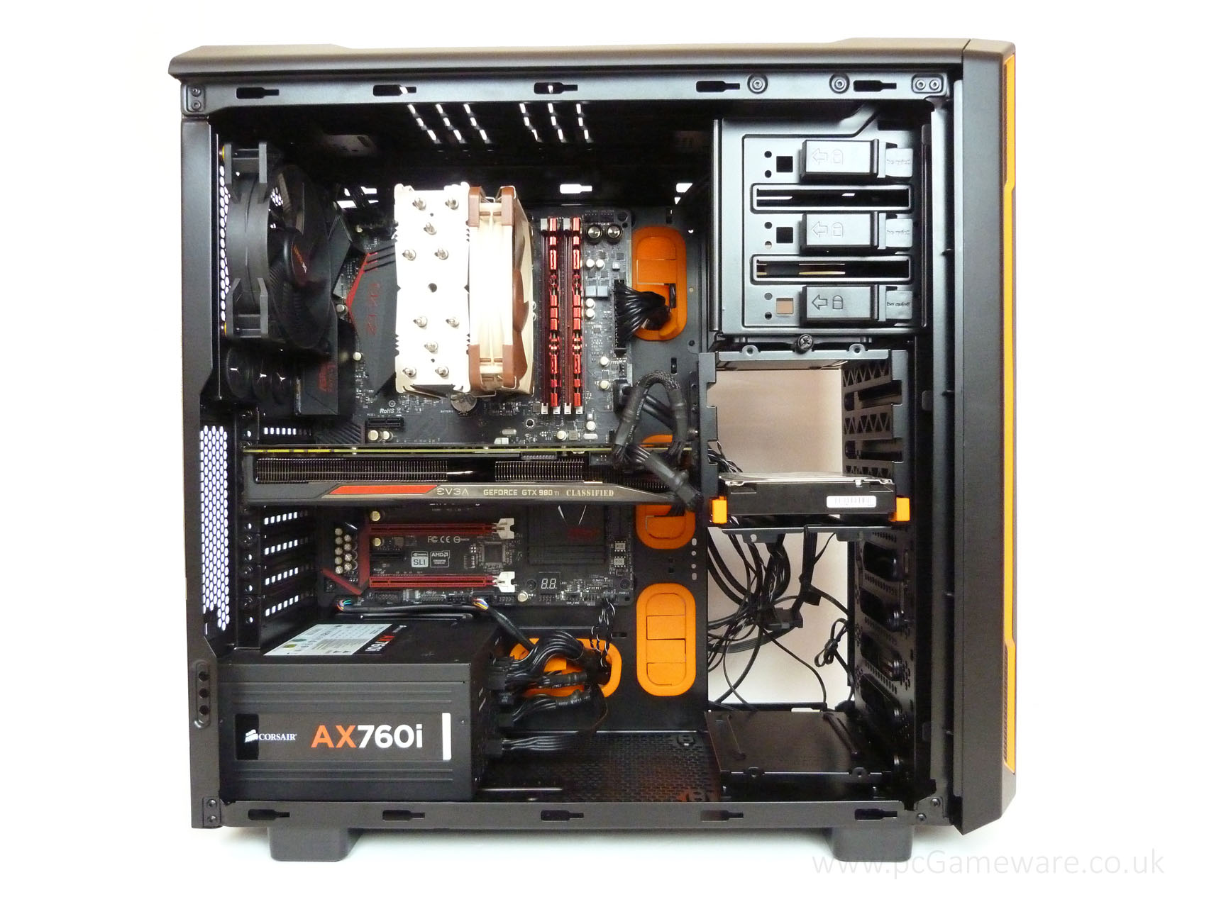

Sieh mal schon den optischen Unterschied: Platz im Gehäuse + ausreichend Lüfter+ gutes Kabelmanagement =
gute Kühlung.
nicht gut: 4c8f7bef-8946-4eb9-a178-336c619d7055.png
gut: be-quiet-Silent-base-600-install-complete-front.jpg

Ein konventionelles Gehäuse ist im Innenraum höher als das Mainboard, damit auch noch das Netzteil hineinpasst. Entweder oberhald das Mainboards (wie bei dir) oder unterhalb des Mainboards (wie beim be quiet),
Du verbaust im neuen Gehäuse das Mainboard (samt CPU-Kühler) also höher und hast ab Unterkante Mainboard noch 8-10cm Platz für das Netzteil. Das passt schon alles rein.
