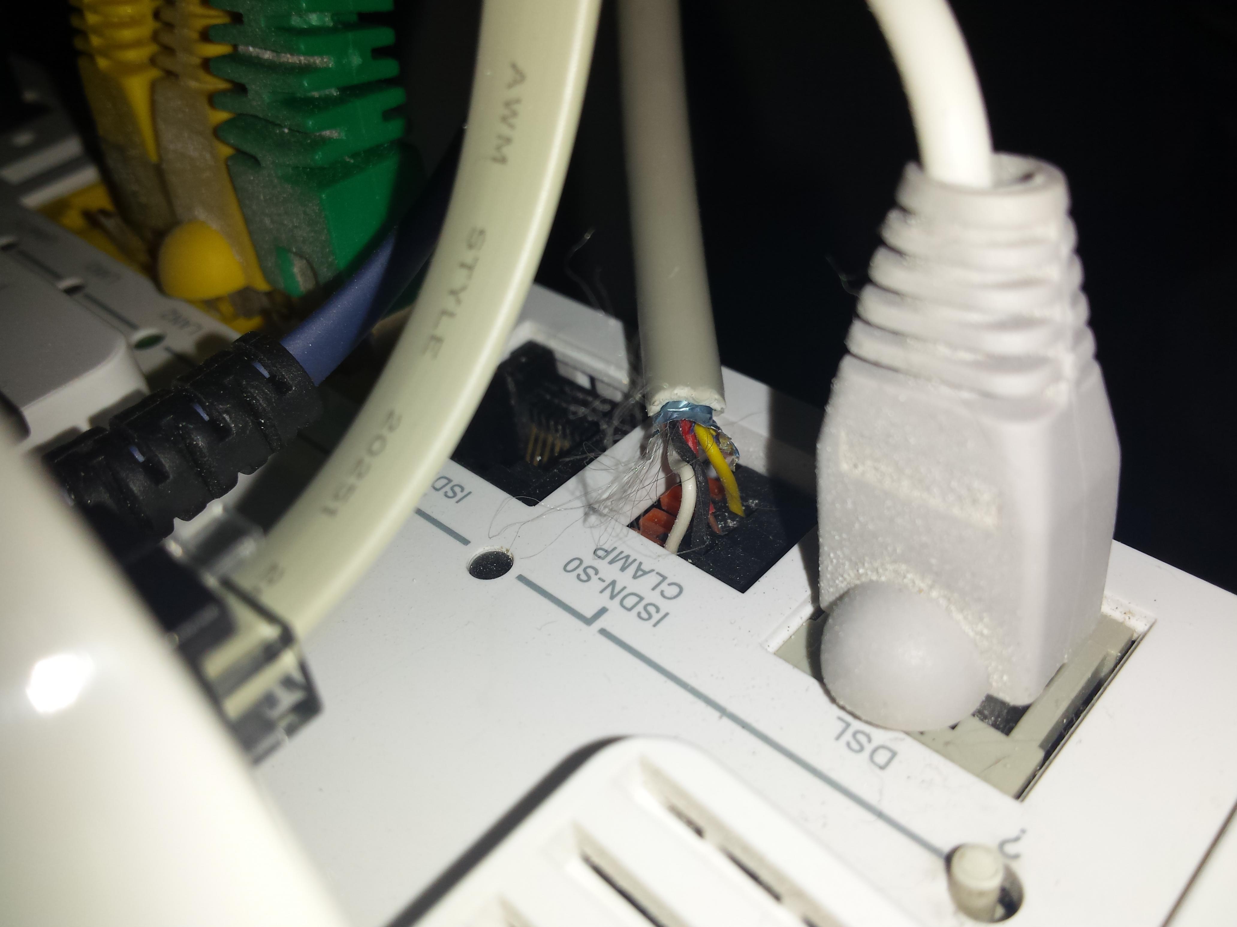

Unsere 3 ISDN-Telefone hängen an einem ISDN-Kabel, welches keinen RJ11-Stecker hat. Die Adern wurden damals einzeln vom Elektriker in den ISDN-s0-Clamp unseres Routers eingeführt und es funktioniert soweit.
Ich möchte nun den DSL-Vertrag erneuern und dabei direkt unsere uralte Box vom Provider ersetzen. (Grund: Wlan bricht oft ab) Jedenfalls frage ich mich nun, ob man quasi in der gleichen Reihenfolge wie am ISDN-s0-Clamp nund einen RJ11 Stecker an das ISDN-Kabel "crimpen" könnte, um unsere Telefone auch an den neuen Boxen ohne Clamp nutzen zu können. Oder würde dabei etwas schief gehen?

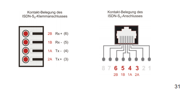

Die Belegung bei der Easy-Box 802 ist: (oben nach unten, Rückseite)
https://dsl.vodafone.de/hilfe/files...802_CD-MANUAL_Release_update_April_4_2009.pdf
2B -> 6
1B -> 5
1A -> 4
2A -> 3
Entsprechend wäre eine Dose mit RJ45 zu belegen
isdn.PNG.
2B -> 6
1B -> 5
1A -> 4
2A -> 3
Anhang anzeigen 647150.
Danke! Letzte Frage: Ist diese Belegung eigentlich universell?
In der Anleitung zur Fritzbox 7590 findet sich leider keine Zeichnung zur Belegung des RJ45...
https://assets.avm.de/files/docs/fritzbox/fritzbox-7590/fritzbox-7590_man_de_DE.pdf
Ja, die Belegung der RJ45 Buchse ist universell und auch bei der FB so. Geht daher optional auch mit RJ11 Steckern da nur die 4 mittleren Kontakte benutzt werden.
