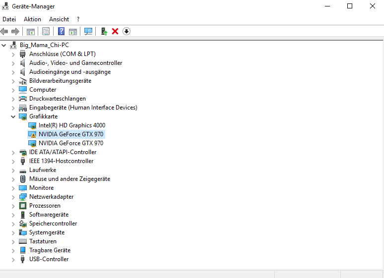

Es geht um folgendes. Ich habe einen komplette Neuinstallation durchgeführt, da ich bei einigen Programmen was verbockt habe. Soweit so gut. Alles treiber installiert. Von windows 7 zu windows 10 den force update durchgeführt ohne dabei die Treiber zu installieren.Öffne den Geräter Manager um zu sehen was noch fehlt. Ich sah dort, dass einer meiner beiden Graffikkarten einen anderen Fehler als der andere aufwies. Meine Hoffnung was ,dass dieser vielleicht verschwindet, wenn ich den Grafiktreiber installiere. Zu meinen Entsetzen wurde ich dennoch den Fehler nicht los.

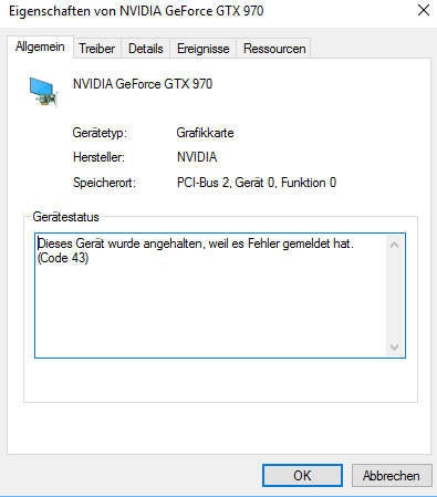

Fahre den Rechner mit und ohne SLI bridge hoch . Der Rechner läuft, jedoch hat die Graka im PCIE Slot 2 den Fehler Code 43 sowohl mit als auch ohne SLI bridge.

PS:Im Anhang habe ich dort zwei auschnitte vom Gerätemanager. Ich weiß nicht ob das hilft
