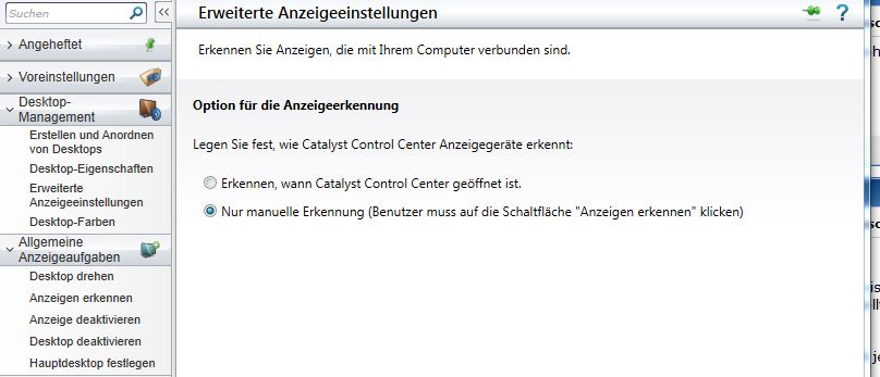

Ich hätte natürlich dabei sagen sollen, dass ich eine ATI 7870 besitze.
Im Catalyst Center (13.1) kann ich leider keine solche Funktion finden.
