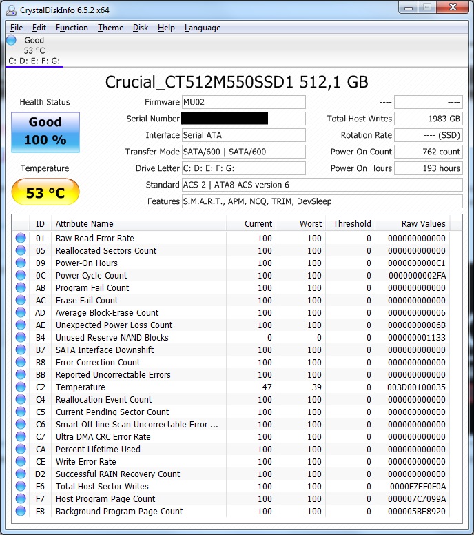

Poste bitte auch mal den Screenshot von CrystalDiskInfo (die Portable Standard Edition reicht und ist frei von Werbung, einfach auf den Link der Portable klicken, warten bis die zip Datein automatisch downgeloaded wird, die zip speichern und irgendwohin komplett entpacken, dann DiskInfo.exe dort starten) für die SSD, ziehe aber bitte das Fenster soweit auf, dass alle Attribute und auch die Rohwerte vollständig sichtbar sind.

Es geht um ein HP Probook 6470b mit nachträglich eingebauter SSD (siehe Screenshot) und aufgerüstetem zweiten Riegel Arbeitsspeicher (von einem anderen Hersteller, obwohl bei HP im BizSupport für teures Geld ein "Original Ersatzteil" für exakt dieses Notebook bestellt wurde). Ich habe diese Angabe im ersten Post weggelassen, da sich meine Frage ja mehr darauf bezieht, welches Bauteil überhaupt solch ein Verhalten erzeugen kann, und nicht, ob ein bestimmtes Teil von einem speziellen Hersteller bekannt für Probleme ist.

abgesehen davon, dass die Betriebsstunden durch einen bekannten Bug unter Windows vollkommen falsch sind
Dann ist LPM aktiv, die SSD zählt nur die Stunden in denen der SATA Link auch aktiv ist. Hier ein Link zu einer Anleitung wie man LPM bei Windows auch im Ausgewogenen Energiesparplan einstellbar machen kann, einfach auf Active stellen, dann bleibt der SATA Link aktiv und LPM ist deaktiviert. Danach sollten die Betriebstunden "stimmen".

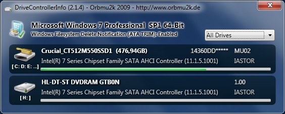

Poste mal einen Screenshot von Drive Controller Info.

Das Laufwerk habe ich gegen ein Neues eines anderen Herstellers ausgetauscht, das ist auch schon etwas längere Zeit her. Ich habe nur die UPL Events erklären wollen, damit klar ist, dass ich nicht regelmäßig den Akku im laufenden Betrieb entferne.
