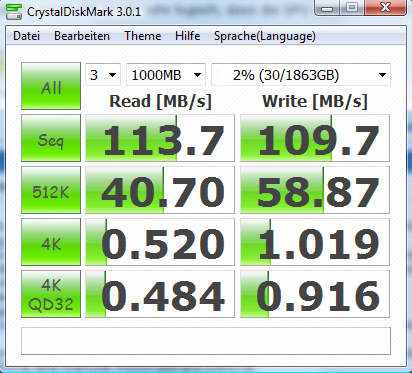

Wenn du erlaubst, würde ich dich gerne Fragen, ob du mit der ExpressCard zufrieden bist? Kommt man da auf ordentliche Geschwindigkeiten. Theoretisch sollte der BUS ja um die 500mb/s aushalten, ich frag mich aber wie groß die Geschwindigkeit in der Praxis ausfällt.
Will mir jetzt ein Notebook zulegen. Das Modell, welches mir zusagt hat aber kein USB 3.0 :/ ziemlich schade nur will ich nur deshalb nicht auf ein anderes Gerät umsteigen. Dachte deshalb über das Nachrüsten nach.
Uncle Kane schrieb:
Am besten ein kostenloses Prüftool vom Hersteller nutzen ( bei WD Data Lifeguard Diagnostic).
OK, werd ich mir mal anschauen.
Also bezüglich Speed habe ich gerade mal einen Speedtest für dich gemacht. Dabei habe ich oben genanntes Setting genutzt und die Festplatte war eine WD-Green.
Siehe Screenshot.
Wie schnell eine WD Green an eSATA oder intern ist weiß ich nicht. Auch kann ich nicht sagen, ob die Dockingstation, oder die Expresscard für eventuelle Geschwindigkeitseinbußen verantwortlich wäre. Die Geschwindigkeit kann mich zumindest voll und ganz überzeugen (dafür, dass mein Notebook eben kein USB3 hat).
Auf der anderen Seite steht das Haptische... und da siehts schlecht aus. Die Karte steht halt ordentlich ab. Das ist im stationären Betrieb eher weniger schlimm, im mobilen Betrieb ginge es aber garnicht!
Letzteres liegt auch noch daran, dass diese Karten nie richtig "einrasten" und damit einigermaßen "fest" sitzen.
Im mobilen Einsatz wäre die Gefahr sehr groß, dass die Expresscard aus dem Schacht rutscht und somit die Datenverbindung abbricht, was bei Schreibprozessen etc. zu Datenverlust führen kann.
