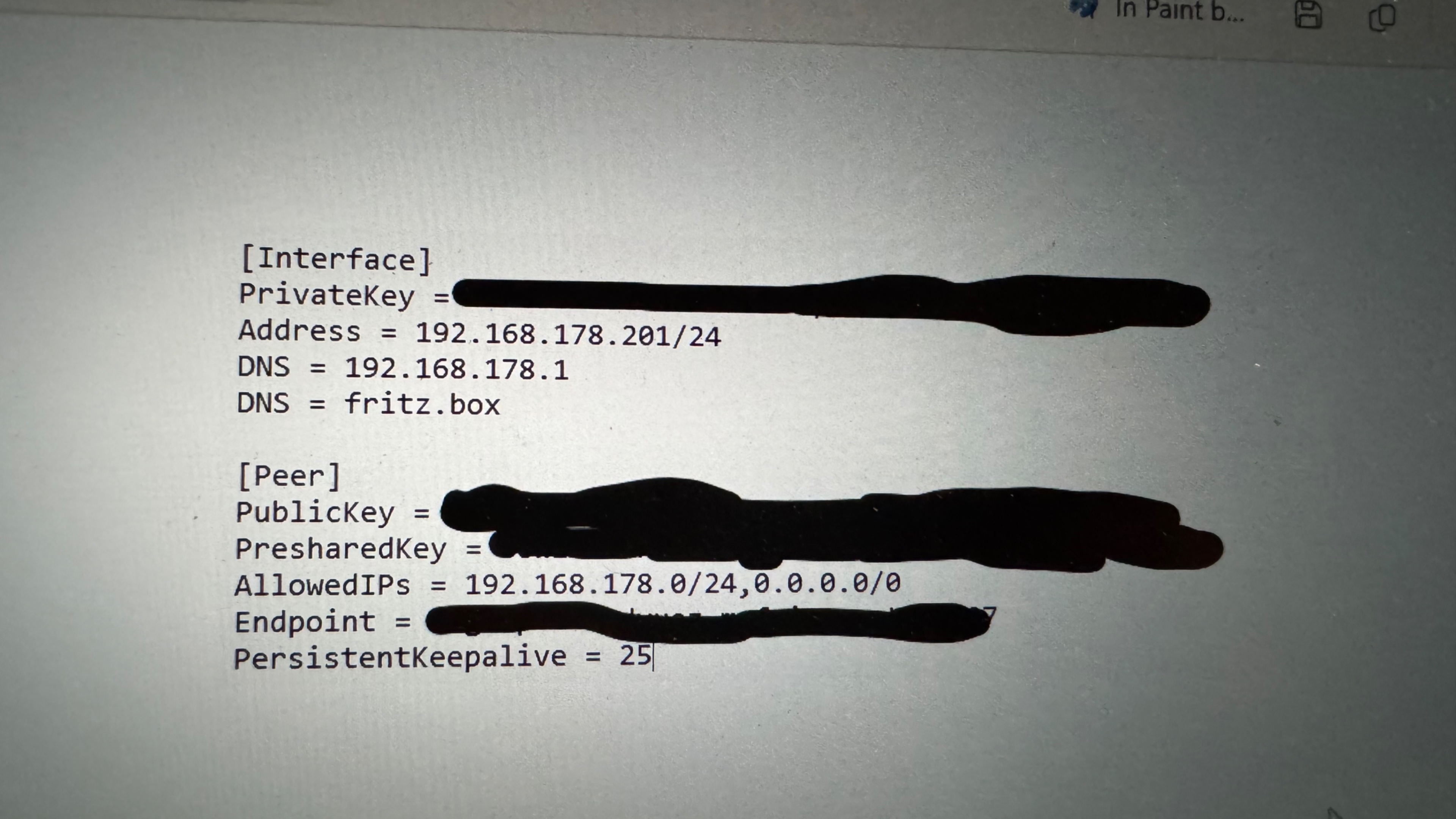

Hi, das ist die confic der Wireguard Datei.
Mein Netz zu Hause ist 192.168.155.xx
Liegt es evtl schon daran?
Ich versteh nicht, was das mit der Ausgangsfrage zu tun hat und wo überhaupt genau das Problem liegt.
