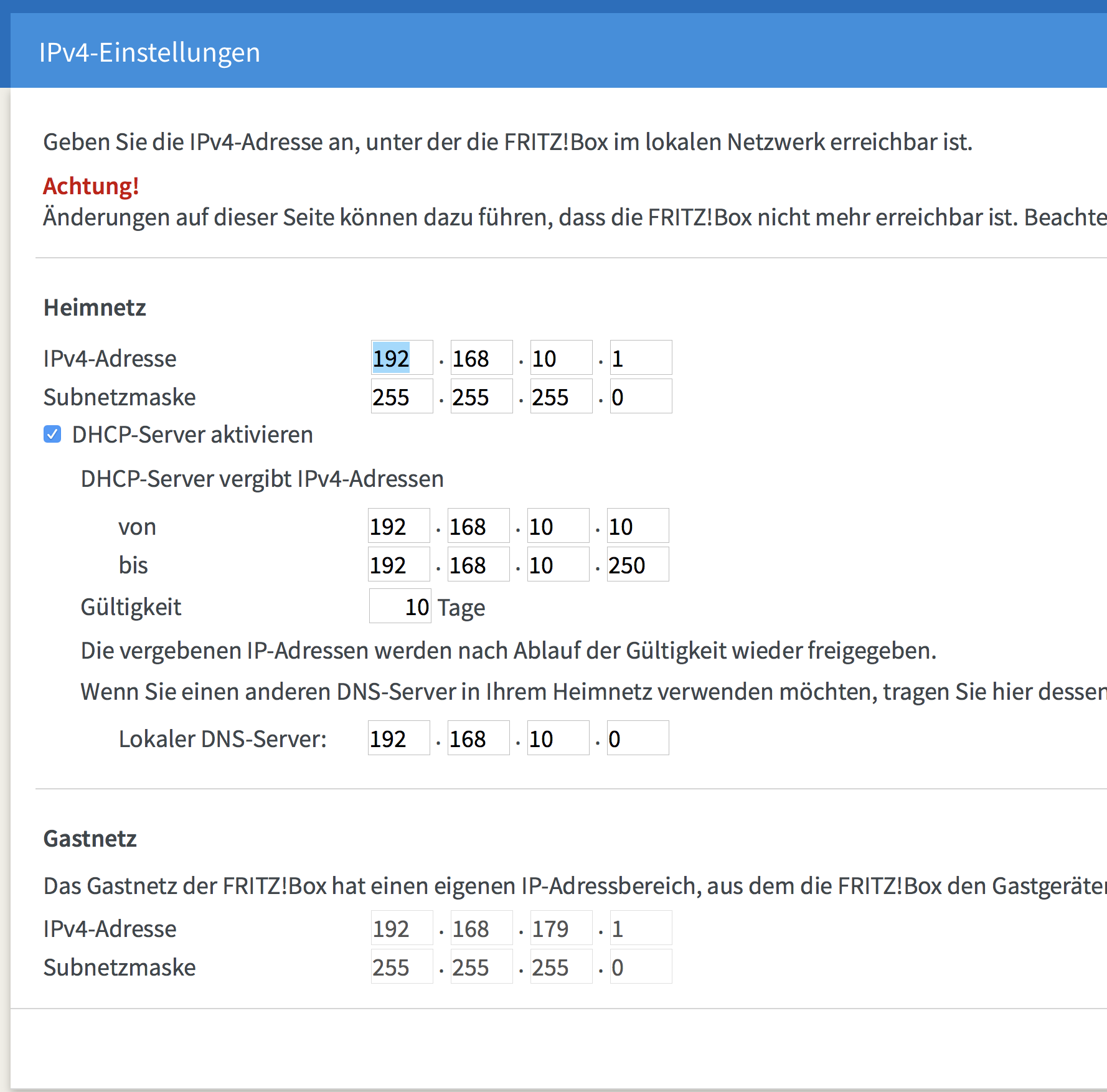

mhhh kurz OT
warum ist denn dein lokaler dns-server die 192.168.10.0? sollte da nicht eine 1 stehen?
Wo meinst du? Mein lokaler host sollte 192.168.10.1 sein wenn ich nicht irre
Edit: Korrekt, Eingabe wurde meinerseits korrigiert. Leider kann ich eine derartige Anpassung nicht bei der Fritzbox B vornehmen, da ich hier keine Auswahl habe?
Im ersten Screenshoot meint er. Die 192.168.10.0 hast Du beim DNS-Server eingetragen. Entweder Du lässt das Feld komplett leer, damit bei den Clients die loakle FritzBox als DNS-Server fungiert doer Du gibst einen externen DNS-Server an wie 8.8.8.8 von Google.

Bei der FritzBoxB ist das etwas versteckter. Du gehst auf Internet -> Zugangsdaten -> DNS-Server. Da kannst du die DNS-Server hinterlegen.
Die entsprechende DNS-Server Adresse kann ich leider nicht leer lassen, so dass ich eine entsprechende Angabe tätigen muss. Wäre hier 192.168.10.1 möglich oder falsch?
