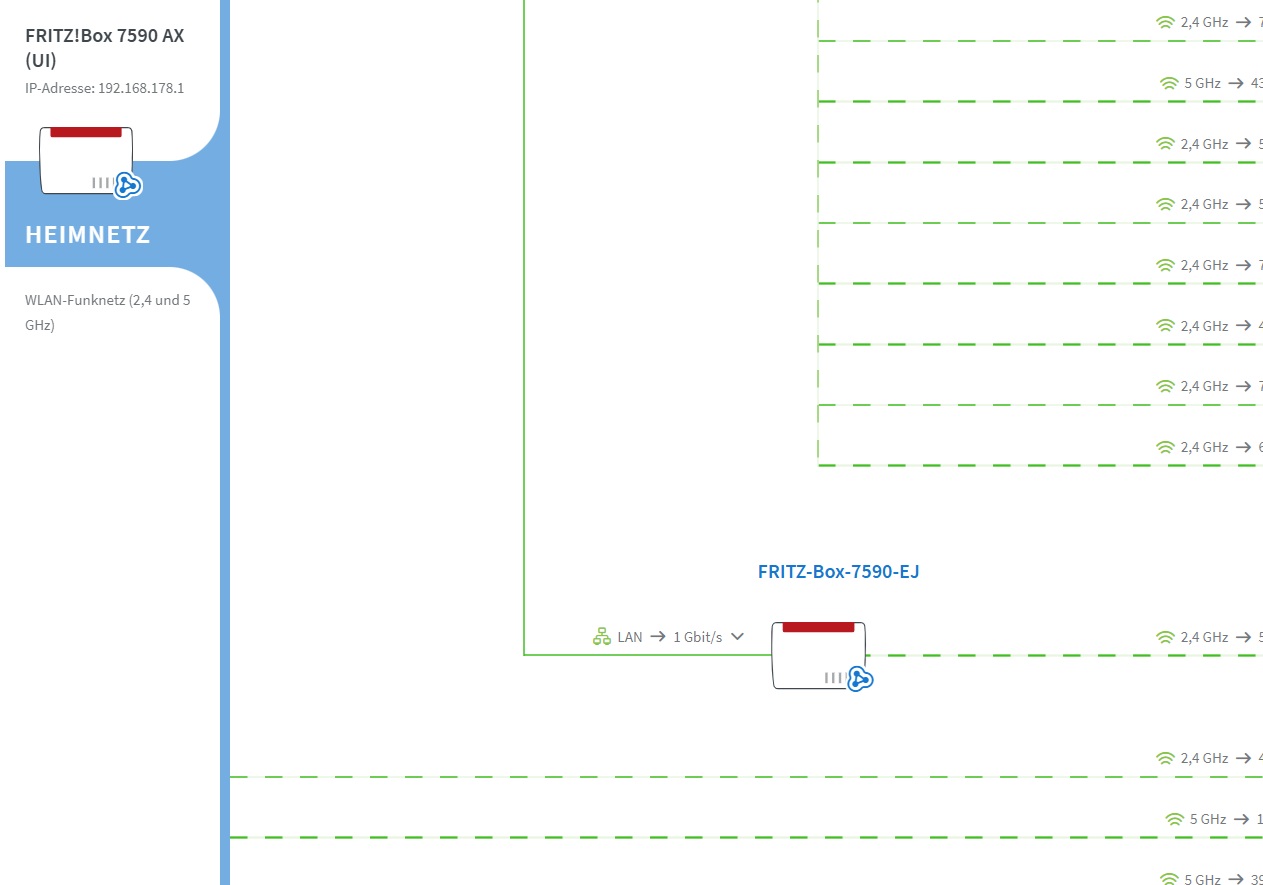

So sehe ich die beiden Boxen unter Heimnetz und Mesh. Beides auf der linken Seite.

Da es auf dem Screenshot abgeschnitten ist frage ich lieber zur Sicherheit: die zweite FritzBox taucht rechts auch nicht auf?
So ist es bei mir:

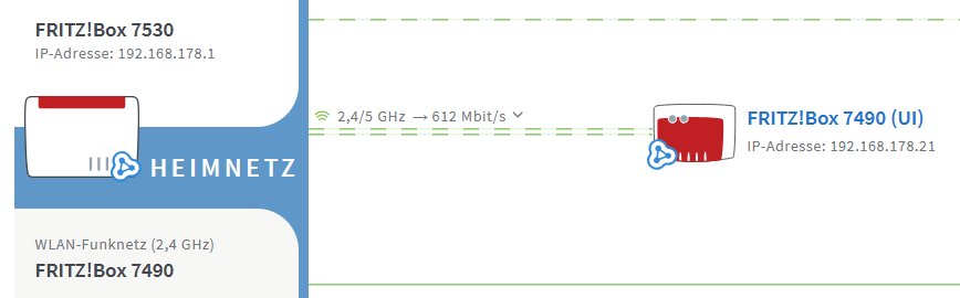

Einfach mal die Lan-Verbindung trennen und dich in den Master einloggen.
Ist dann unter Heimnetz die zweite Box sichbar, mit dem blauen "Mesh-Symbol" (siehe Post #11, Bild 1), hast du erfolgreich beide Geräte verbunden. 🧐
