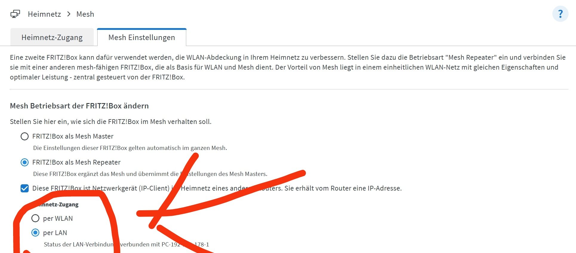

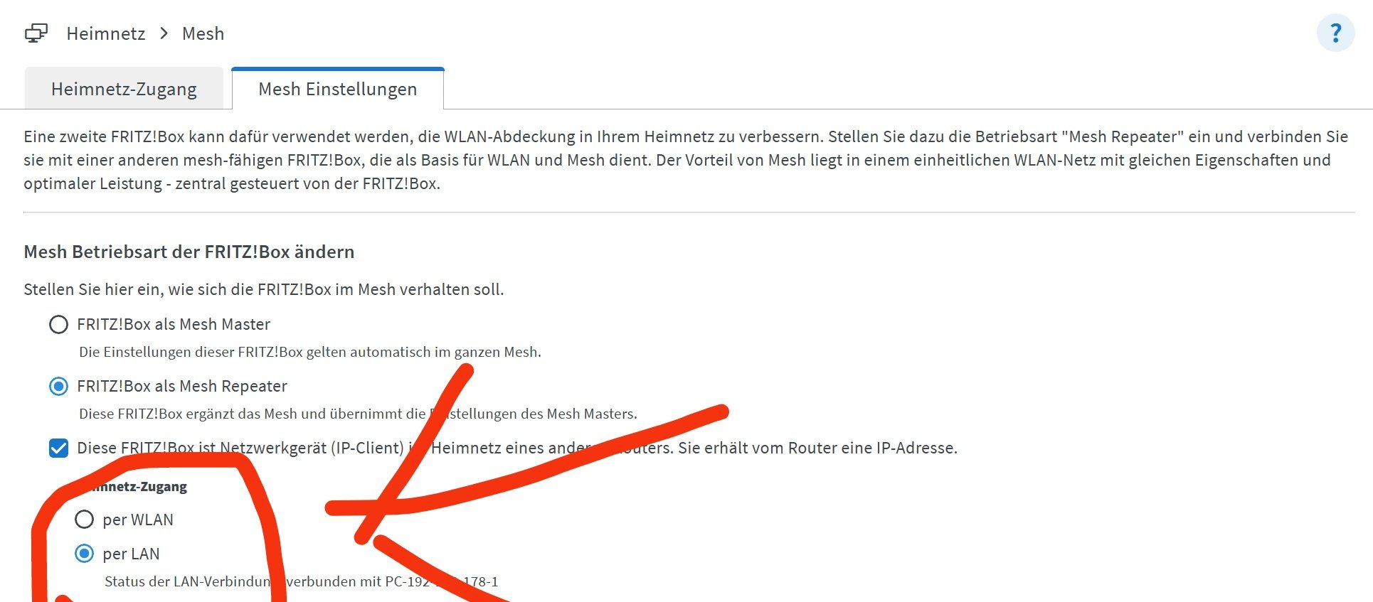

Du musst bei Heimnetzzugang (Bild Nr. 3) "per WLAN" auswählen.
Dann sollte es funktionieren.
Bitte außerdem Bild Nr. 2 löschen. Deine IP-Adressen müssen (und sollten) nicht öffentlich sein. 😉

So habe das 2. Bild gelöscht. Alles gut.
Muss ich jetzt beim Mesh Repeater eine anderen IP vergeben, wäre das ratsam?
Zugriff habe ich jetzt auf die Box über wlan.
