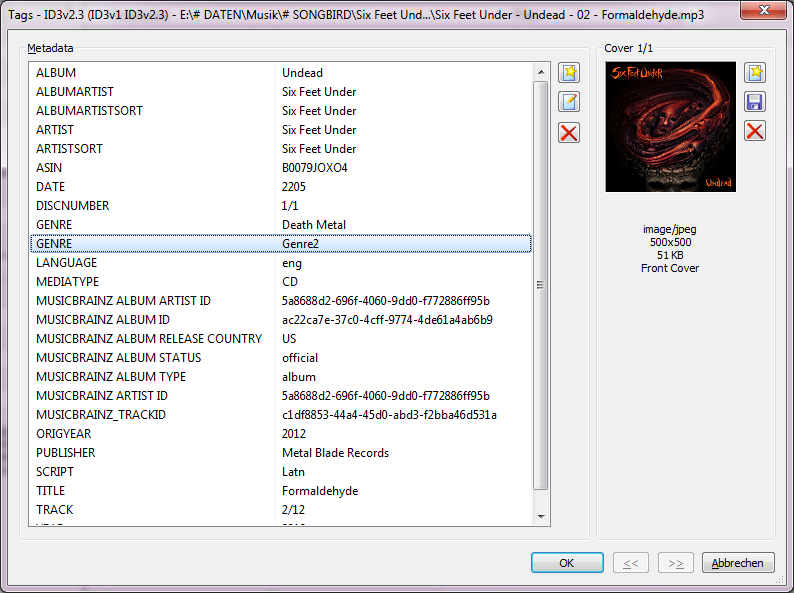

also bin ich in mp3tag gegangen, fix ein zweites genre hinzugefügt

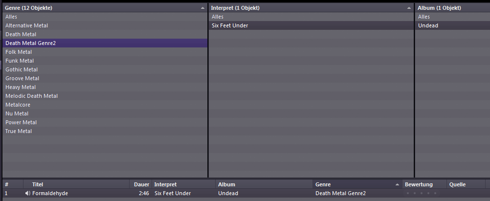

und in songbird überprüft
allerdings ist es nicht so wie ich es gerne haben möchte... ich möchte, dass dieser song das genre "Death Metal" und, alternativ, "Death ’n’ Roll" hat - aber nicht "Death Metal Death ’n’ Roll"...
