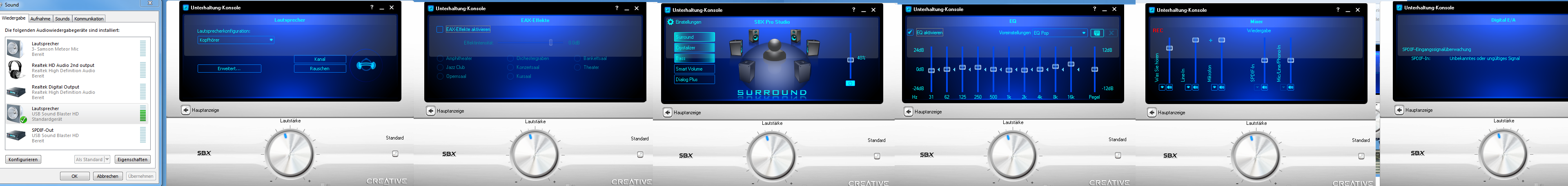

Treiber und Softwarepakete direkt von Creative SB X-FI HD
Musst nur den richtigen aussuchen für dein Betriebssystem.
So sollte es dann bei dir ausschauen Link zu eng. Review. Geht halt um die Software, mit der man das einstellt.

Habe jetzt alles installiert, es bleibt jedoch dabei, dass kein Sound kommt. Bei der Soundkarte habe ich wie von dir gesagt den Line Out und bei der Box den Line In.
Von meiner Soundkarte gibt es nur 2 Wiedergabegeräte. Der Lautsprecher(für Kopfhörer) und dann müsste SPDIF-Out ja die Boxen abspielen oder irre ich? Jedenfalls ist beim Durchprobieren wieder nirgends etwas gekommen.
Nein der SPDIF ist der Optische Ausgang. Den benutzt du ja nicht. Stell mal bei der Lautsprecherkonfiguration auf 2/2.1 um.

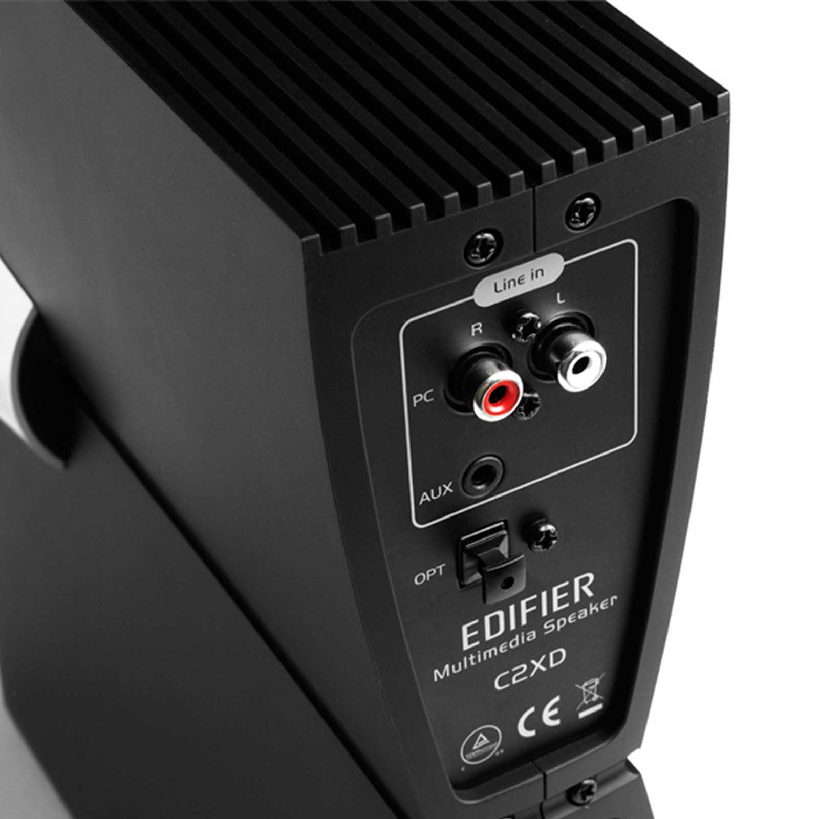

Hast du den Edifier C2X 2.1 richtig eingestellt? da Input mode?
Gruß
DoubleR
Ich gehe davon aus oder was sollte ich dort noch umstellen?
Edit: Alles durchprobiert, funktioniert aber nichts.
Er sollte auf PC stehen.
