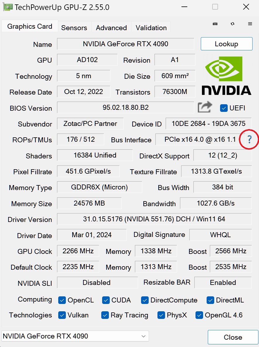

So jetzt habe ich mal ausprobiert, weiß nicht, ob es am Cmos Batterie raus oder neues BIOS, auf jeden Fall wird eine 1050 Ti erkannt, startet auch mit und gehe davon aus, das die 650 eine Macke weg hat, da bei einem anderen PC auch nicht geht
Das Einzige, was ich bei GPU Z zu sehen ist, dass die GTX 1050 Ti, mit PCI Express X16 2.0 erkannt und läuft, mit 1.1
PCIe x16 slot Gen2 passt ja schon mal für dieses Board (H81M-E33)
um zu sehen, was wirklich max. läuft, muss der Render Test getartet werden,
dazu auf das Fragezeichen klicken
Wurde das so gemacht?
schau beim Start des Render Test auf die Werte vor dem Fragezeichen
