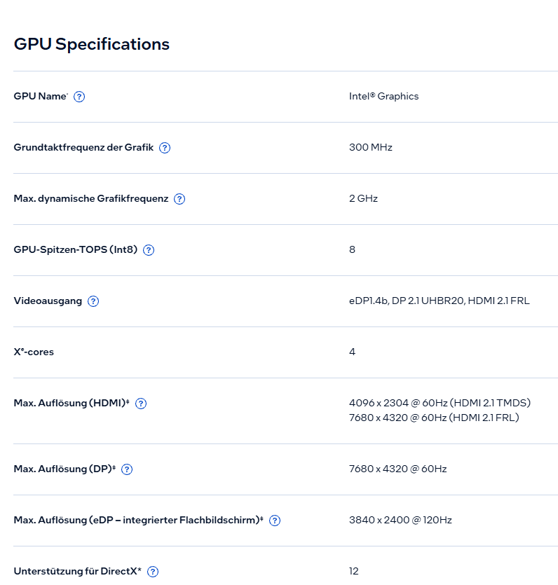

DA CPU eine K Version keine on Board Grafik
Die Intel Core Ultra 7 270K enthält sehr wohl eine iGPU, wie auch alle anderen K-Modelle.
Die Varianten ohne iGPU erhalten ein zusätzliches "F" in der Modellbezeichnung.
Ahh ja
Quelle -> https://www.intel.de/content/www/de...-36m-cache-up-to-5-50-ghz/specifications.html
