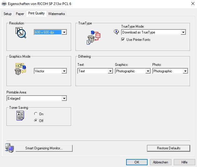

Hier die Einstellungen für den Drucker der die Text Probleme hat.
Hast du zu den unterschiedlichen Ergebnissen was den Hintergrund angeht (Zeugnis) auch eine Idee?

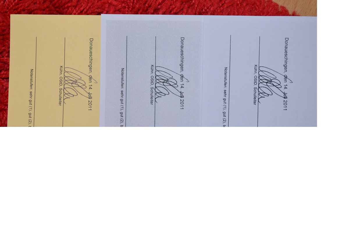

Hier noch ein Bild bzgl. des Hellen / Dunklen beim Drucken

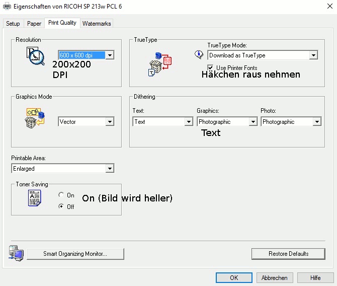

Versuche folgende Einstellungen:
Okay. Wahrscheinlich hat dein Drucker die Schriftart nicht. Das ist wirklich etwas kompliziert. Entweder A du nimmst eine andere Schrift oder B du exportierst die Datei als eine alte PDF-Datei. PDF 1998 ist am Besten. Die Datei speichert die Schriftart in die PDF mit rein. Neue PDF-Dateien ermöglichen die Schriftart nicht mit zu liefern. Möglicherweise hast du eine Option beim Speichern der PDF: "Schriften einbetten". Hier unbedingt ein Häkchen machen.

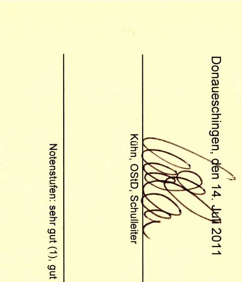

Edit zum 2. Bild: Du bist dir ganz sicher, dass das keine eingescannte oder fotografierte Grafik ist?
Okay - fangen wir mit den Einstellungen an:
Ich kann nur 600x600 und 1200x600 wählen, eine niedrigere DPI Auswahl ist nicht möglich.
In dem konkreten Fall habe ich die Schriftart nicht eingebettet - aber als dieses Problem das erste mal auftrat war sie definitiv eingebettet (hat mich einige google arbeit gekostet). Gespeichert wurde im aktuellen PDF 1.5 wenn ich das richitg sehe mit Kompatibilität Acrobat 10.0 und höher .

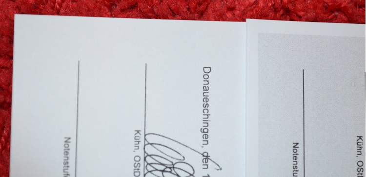

Zu Bild 2 - oh da habe ich mich wohl missverständlich ausgedrückt, sorry! - natürlich handelt es sich hierbei um einen Scan - aber wieso entstehen so unterschiedliche Druckergebnisse? und kann ich das irgendwie ändern?

Ist es die selbe Datei? Weil das ist ja grau. Ist das auf dein Monitor vollkommen weiß? Wenn nicht, hat dein alter Drucker vielleicht ein Strichbild-Erkennung. D.h es gibt nur knall-Schwarz oder weiß. Der Vorteil ist, dass ein Strichbild unglaublich hoch aufgelöst sein kann. Ein 4-K Bild benötigt gerade einmal 1,1 MB Arbeitsspeicher unkomprimiert. Also sind oft Strichbilder in 100 Megapixel (12 MB unkomprimiert)*. Solch hohen Grafiken führen zu deutlich klareren Texten.
Du solltest den Scan einfach mit Gimp oder ein anderen Bildprogramm etwas bearbeiten. Einfach eine Tonwertkorrektur.

Ja es ist die selbe Datei heute hintereinander gedruckt. Auf meinem Monitor sieht es wie folgt aus (Screenshot gespeichert):
Ich hoffe ich verstehe dich richtig bzgl. knall schwarz und weiß - der Drucker kann auch grau drucken (kann dazu gerne noch ein Bild liefern, das wir vom selben sprechen)
Ich habe auch noch mal ein Vergleich original / drucker 2 (dunkel) / drucker 1 (so wie ich es gerne haben möchte) angehängt.

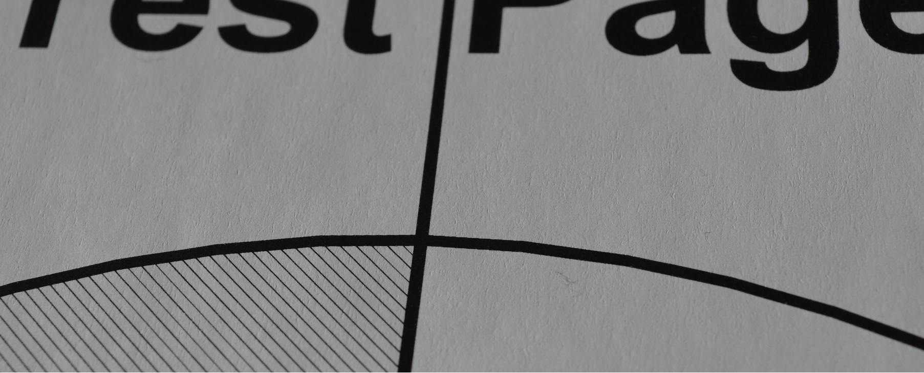

Den dazugehörigen Lebenslauf kriegt er aber nicht ohne das ausfransen hin (kein klares druckbild) ich versuche davon noch ein bild zu machen.

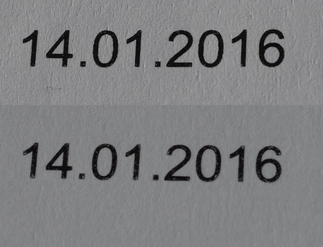

Hier ein Bild zwischen "ist" - und "soll"
Einen Vergleichsausdruck habe ich bei mir auf Arbeit gemacht - 2 x Xerox Drucker (1x Farb Laser, 1x Schwarz weiß)
diese weisen was die Zeugnisse angeht (siehe das vergleichsbild original, drucker alt, drucker neu) genau so aus die bei drucker alt.
