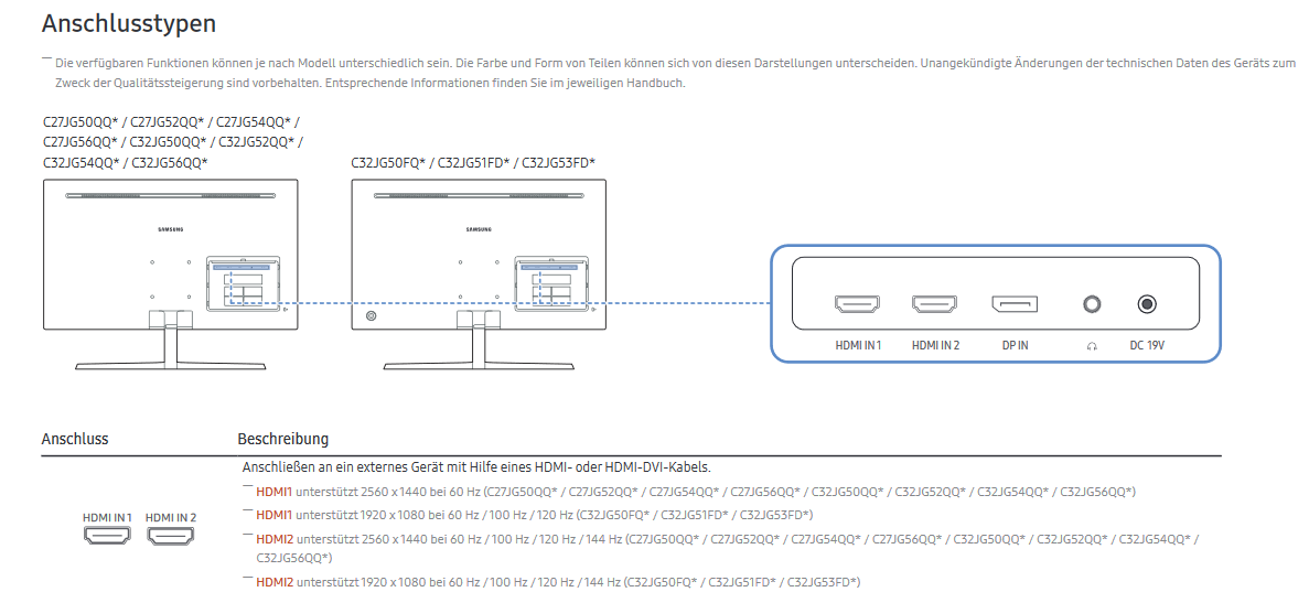

rustobi schrieb:Beide haben 1440p + 144Hz, einer über HDMI, einer über Displayport. 2x dieser Monitor:
Wie schon geschrieben... 2.560 x 1.440 aka 1440p über HDMI - wenn da nicht das Kabel passt, hast du auch keine 144Hz.
Grafikkarte hat HDMI 2.0b - https://www.msi.com/Graphics-card/GeForce-RTX-2080-Ti-GAMING-Z-TRIO/Specification
Monitor hat 1x HDMI 1.4 und 1x HDMI 2.0 - https://www.samsung.com/de/monitors/curved-gaming-c27jg54/
Das Kabel MUSS ein 2.0 Kabel sein - siehe https://www.displayninja.com/which-cable-do-i-need-for-144hz/
"HDMI 2.0 is also fairly standard and can be used for 240Hz at 1080p, 144Hz at 1440p, and 60Hz at 4K. The latest HDMI 2.1 adds native support for 120Hz at 4K UHD and 60Hz at 8K."
Und es muss an HDMI 2 angeschlossen werden, damit es die 144Hz unterstützt.
Sry wenn ich dieses Thema so detailiert angeh, aber ich will wirklich jede Fehlerquelle ausgeschlossen haben...
rustobi schrieb:Das Problem tritt erst auf, seit dem ich den zweiten Monitor angeschlossen habe.
Ist das Problem weg, wenn du den 2ten Monitor entfernst?
Welcher der beiden Schirme wird beim Zocken verwendet? Der über HDMI angeschlossen ist, oder der, der über DP angeschlossen ist?
Ja das Problem tritt nur auf, wenn ich den zweiten Monitor angeschlossen habe. Der Monitor mit dem DP wird zum zocken benutzt.
Und ich habe definitiv 144 Hertz mit dem HDMI Kabel, was auf 2.0 schließen lässt!
Und es ist auch in HDMI 2 drin.
