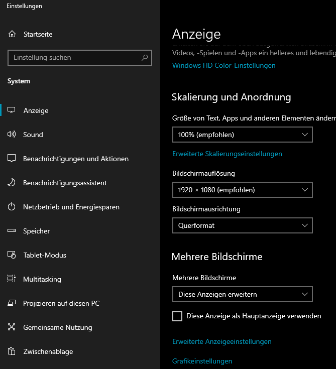

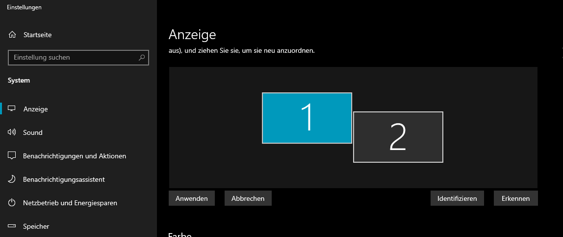

Bei Windows auf erweitern gestellt ?
in den anzeigeeinstellungen kannst du die monitore verschieben
diese positionierung definiert auch deinen mausübergang zu den beiden monitoren
789808
und auch den anderen als hauptmonitor definieren
789809

Also ich habe es hetzt geschafft, meinen Hauptmonitor als solchen einzustlelen. Die Desktop icons und alles ist jetzt dort, der Mausübergang stimmt auch. Jedoch ist mein Zweitmonitor immernoch verpixelt as hell und hat einen schwarzen Rand, wie lässt sich das beheben?
