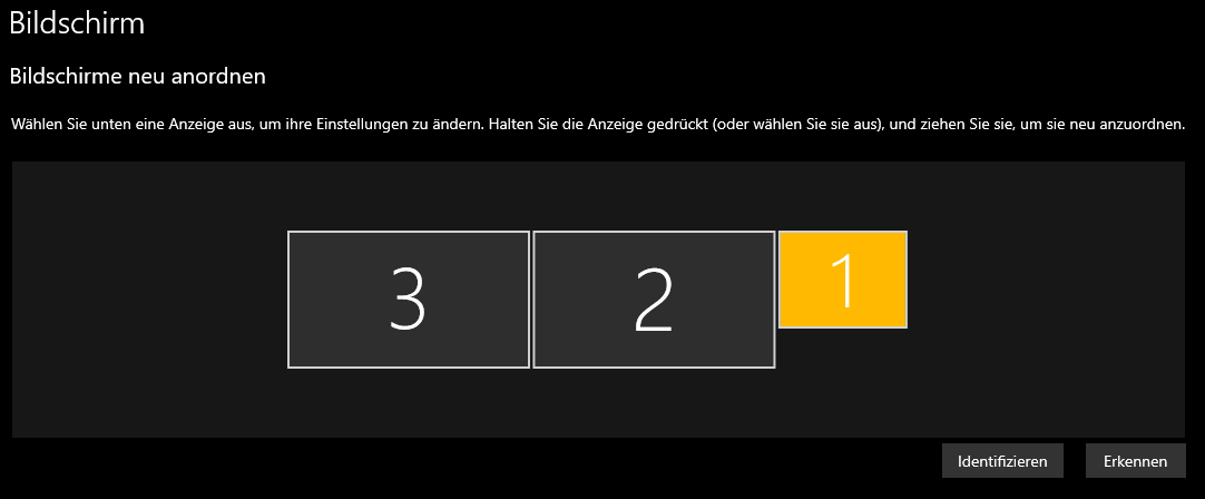

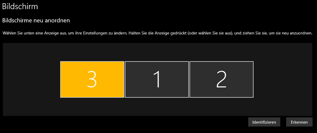

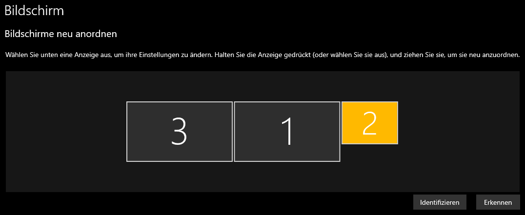

Was zeigt Windows an? Sieht es bei aufgeklapptem Bildschirm so wie hier?
(Mein Lappi steht zwischen Monitor und TV, daher die 1 in der Mitte)
Wenn ein Monitor so:
angezeigt wird, hier mein TV, dann ist er nicht aktiv.
Werden nur 2 Bildschirme angezeigt, wird der 3. nicht erkannt.
Hier kannst du dann den internen Bildschirm vom Laptop auch bei offenem Scharnier trennen und so testen ohne zuklappen zu müssen.
Sieht dann so aus:

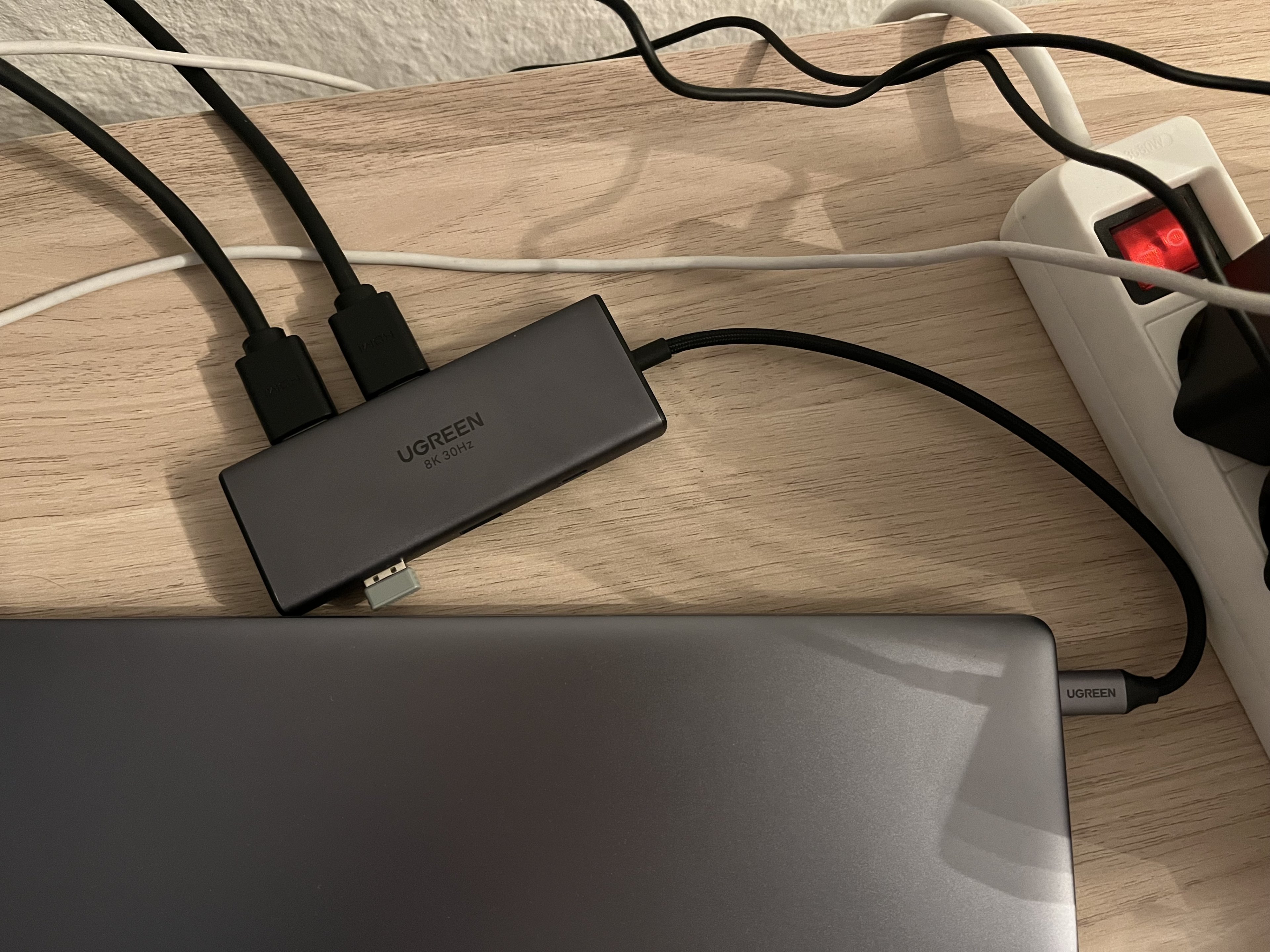

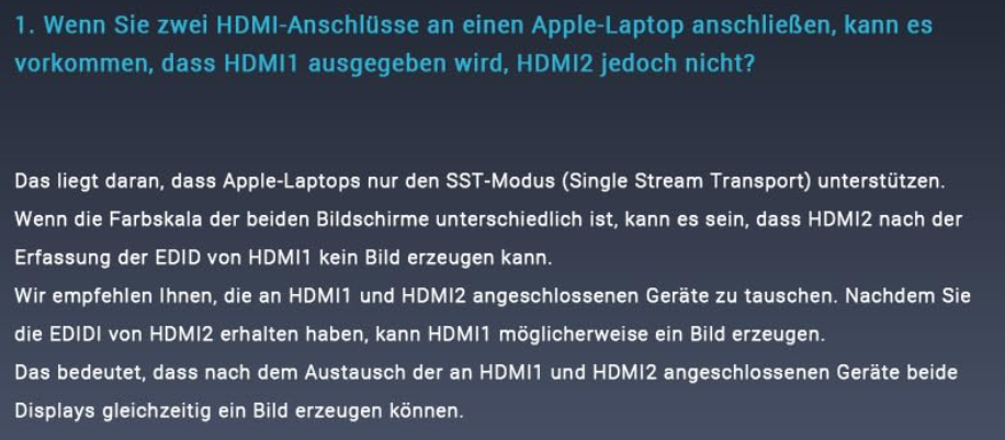

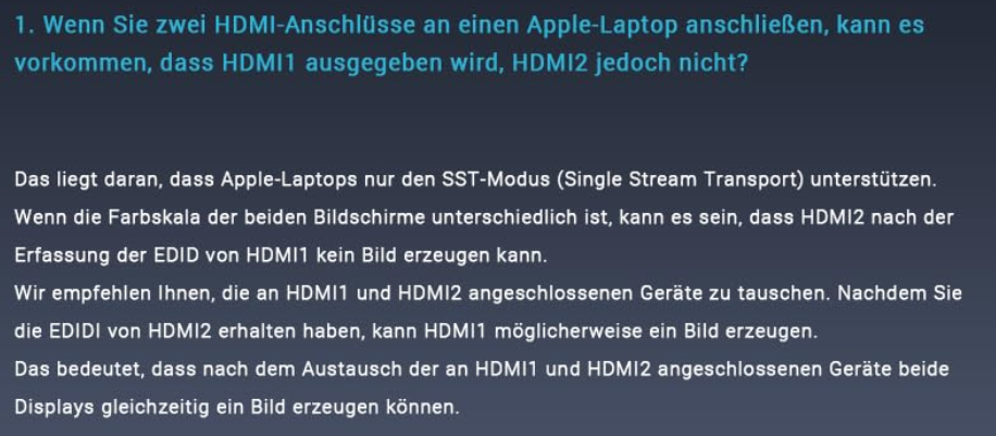

@luxred bitte einmal ein Foto machen von dem Ugreen Hub mit beiden Monitoren verbunden.

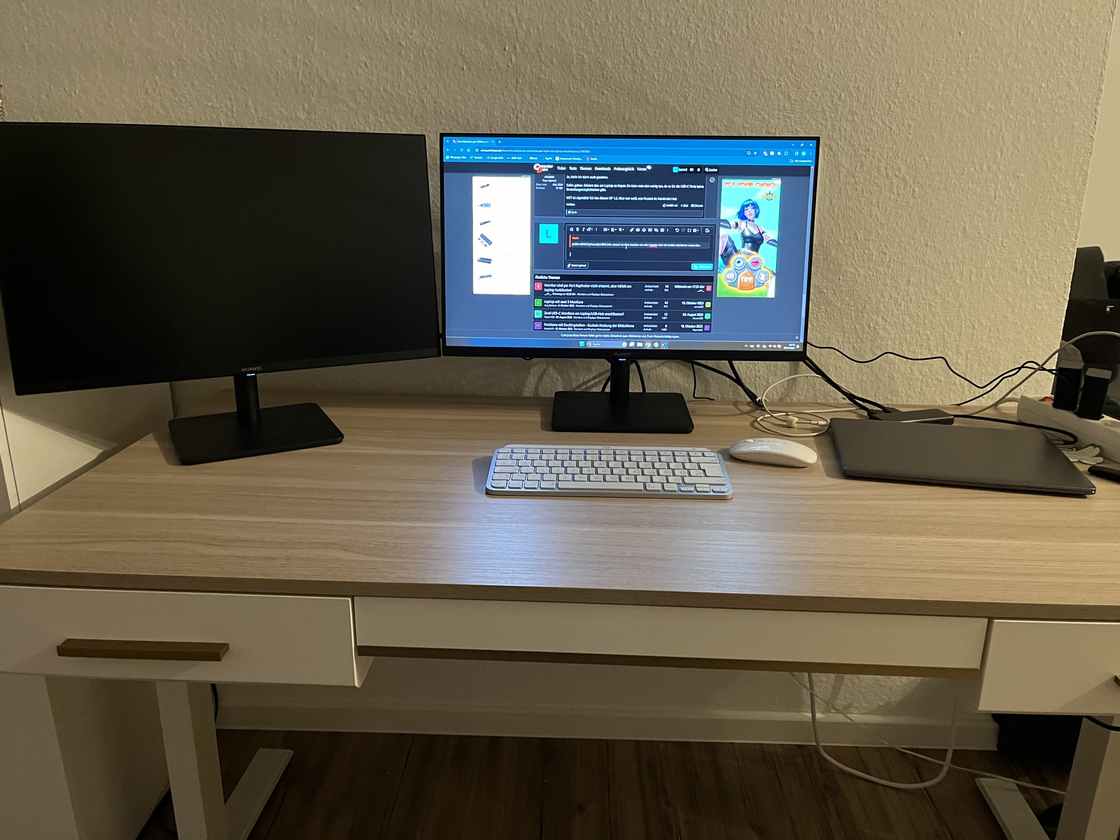

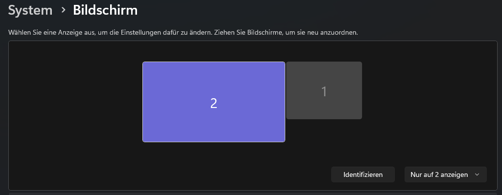

Und so wie auf dem Foto, wird nur der aktive Monitor überhaupt angezeigt, bzw. der interne als inaktiv, korrekt? @luxred
Reaktionen: luxred
Genau wie ich dachte.
Und wenn du den erkannten abziehst taucht der andere auf, richtig?
Reaktionen: luxred
Ja, dann bestätigt es sich endgültig, MST fehlt.
Ergo bleibt dir nur ein Displaylink-Dock, wie in Post 8 erwähnt.
