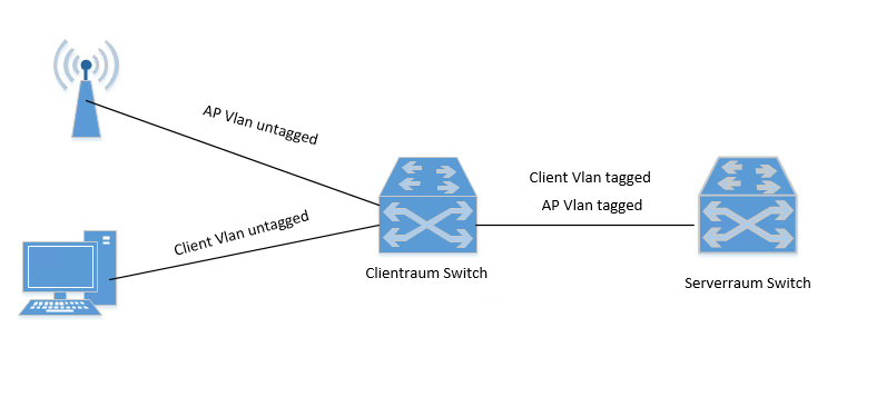

ich habe in einem Raum nur eine Netzwerkdose mit einem Port die zum Patchpanel im Serverraum führt. Ich möchte aber genau an diese Dose einen Client und einen Wlan AP hängen. Wobei der Client im Verwaltungsnetz und der Wlan AP im nicht-Verwaltungs Netz sein soll.
Im ersten Moment dachte ich mir ich hänge da einen Switch hin und packe beide Geräte in ein anderes tagged vlan. Im Severraum angekommen müsste ich das tagged vlan für den client im Verwaltungsnetz wieder untaggen und das selbe würde ich gerne auch für den AP machen.
Geht sowas überhaupt?
Gruß
Ja das geht, genau für sowas sind VLANs ja da.
Für die Verbindung zwischen Switch im Serverraum und dem Switch im Clientraum, kommen alle VLANs tagged auf die Ports und dann wird an dem Switch im Client Raum der Port für den AP ins AP Vlan untagged und für den Client ins Client Vlans untagged gepackt.
Habs mal versucht aufzumalen:
Client --- Client VLAN Untagged ---|
------------------------------------------------|Switch Client Raum -Client und AP VLAN tagged ---SwitchServerraum
AP -------AP VLAN Untagged ---------------|
Edit: wird hier doof formatiert...
Edit2:
Habs mal schnell in Visio gemalt
Reaktionen: alxfu, acidarchangel, Raijin und eine weitere Person
Kann mich meinem Vorredner nur anschließen.
http://asciiflow.com -> visio für arme :)
Code:
 +--------+  AP Vlan
 |        |  untagged
 |   AP   +----+
               +--->+          |     AP Vlan tagged   |          |
                    |  Switch  +--------------------->+  Switch  |
               +--->+          |  Client Vlan tagged  |          |
 | Client +----+
 |        |  Client Vlan
 +--------+  untagged
Reaktionen: MobaLA, Hayda Ministral, alxfu und 4 andere
