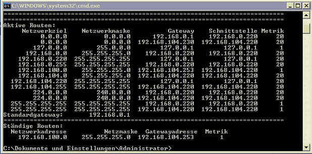

ich habe nochmals die momentane route tabelle beigefügt. Du meinst also
route add -p 0.0.0.0 mask 0.0.0.0 192.168.0.1
in die Eingabeaufforderung eingeben und damit wird eine ständige Route angelegt. Welche bewirkt, dass ohne Standardgateway sowohl die Clients am entfernten Netzwerk sowie die Clients mit der IP 192.168.104.xxx auf den Server zugreifen können.

ganz genau.
die routen fuer 192.168.104er netz stehen da ja richtig drin.

aber die Route für das 192.168.104er Netz steht als statische Route noch nicht drin?
