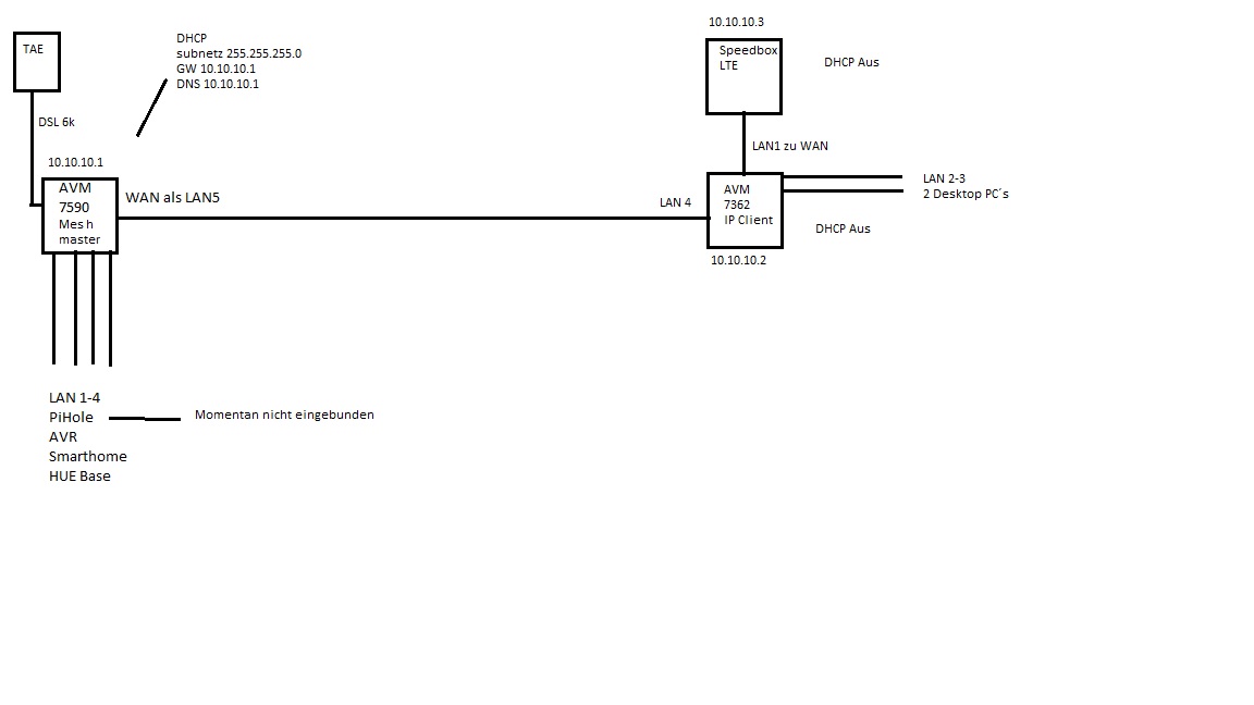

Ich habe ein Problem mit meinem Heimnetzwerk, da ich Wohnortbedingt nach dem Umzug nur eine DSL 6000 Leitung der Telekom bekommen kann (Hybrid nicht möglich, da angeblich keine LTE Versorgung).
Zusätzlich zu dieser DSL Leitung habe ich mir eine Speedbox 2 der Telekom von ebay gekauft (sowas wie der Gigacube von VF) und dort meine Multisim der Firmenkarte in betrieb genommen (Unlimited Tarif)
Bekomme darüber zwischen 60 und 100 Mbit Downsteam. (von wegen kein Telekom LTE Möglich...)
Das Problem jetzt ist, dass ich gerne Beide Gateways in meinem Heimnetz Integriert haben möchte, und nur Bestimmte Geräte über LTE ins Netz Sollen. (PC´s, TV Streaming Stick etc.)
ich liste mal Kurz meine Config auf und meine Bisherigen Versuche.
Die TAE Dose ist im Wohnzimmer, an der Nordseite des Hauses und die Speedbox LTE an der Südseite des Hauses, deswegen kann ich die Speedbox nicht direkt an die 7590 anschließen, sondern VIA CAT6 quer durchs Haus Verlegt zum Arbeitszimmer wo auch die PC´s Stehen.
255.255.255.0 Subnetzmaske

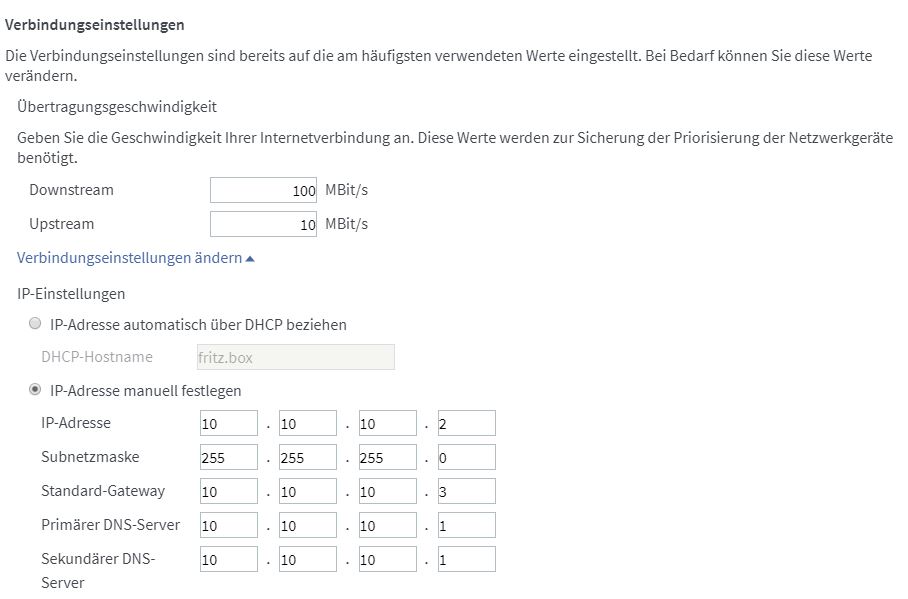

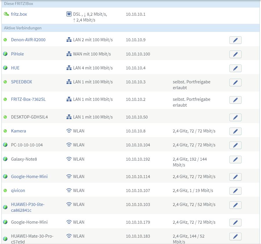

10.10.10.1 - Fritzbox 7590 DSL 6000 Mesh Master DHCP DNS

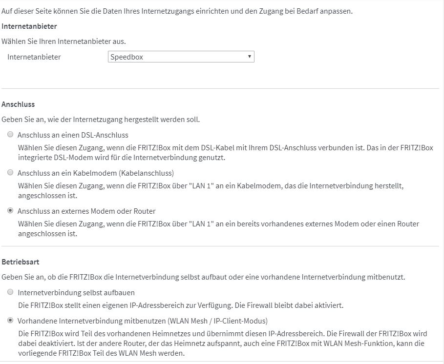

10.10.10.2 - Fritzbox 7362 SL VIA WAN mit Speedbox LTE Verbunden
10.10.10.3 - Speedbox LTE
Internet läuft soweit, bis auf bestimmte mir bekannte Dienste wie email, Disney+ (Nur Handyapp), Magenta TV Streaming Stick, Diverse Handy Apps
10.10.10.100 - PiHole an LAN1 der 7590, DNS DHCP Default GW 10.10.10.1
Das Gleiche, Internet läuft soweit, bis auf bestimmte mir bekannte Dienste wie email, Disney+ (Nur Handyapp), Magenta TV Streaming Stick, Diverse Handy Apps

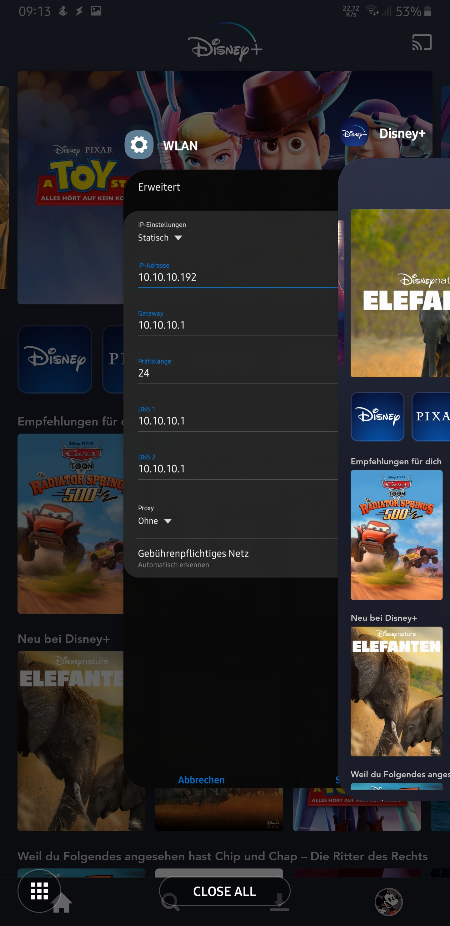

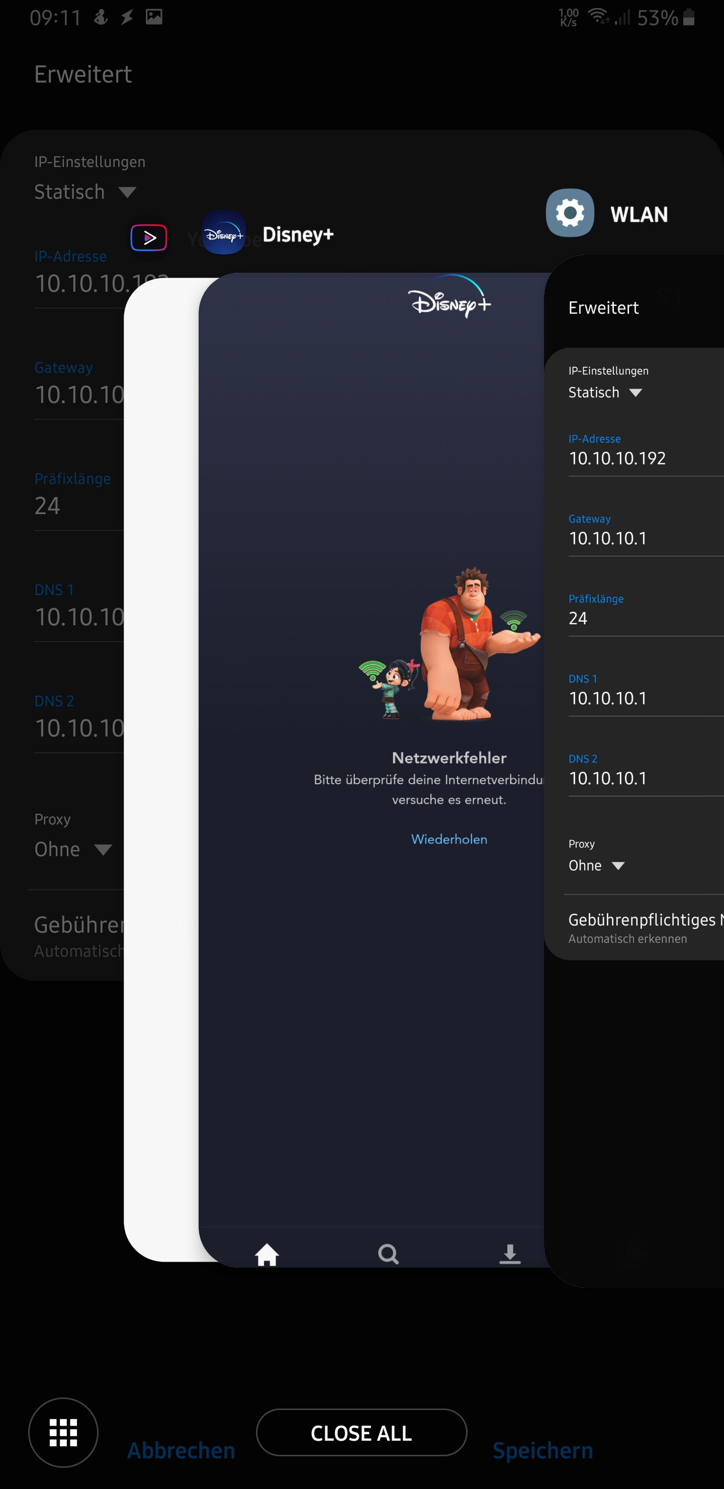

Ja funktioniert ja nicht. Das ist ja das Problem. Sobald der LTE Cube im Netzwerk ist legt er das halbe Internet lahm.
Sobald ich den Cube aus der Fritzbox ziehe geht sofort das Internet wieder (Disney + lädt die App z.b.)

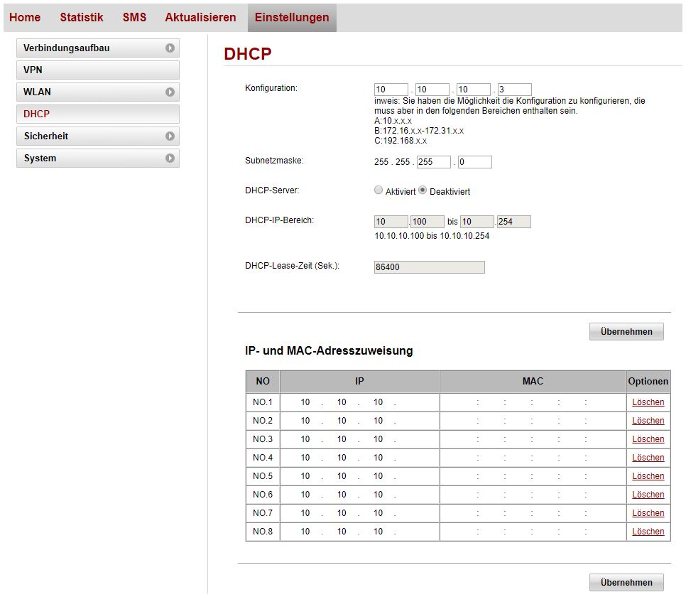

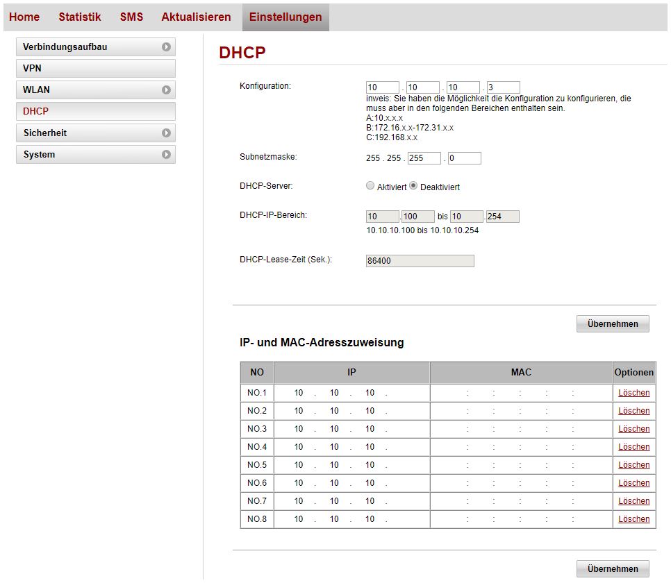

Hast du auch den DHCP Server in der Speedbox deaktiviert?

Ja DHCP ist auf dem LTE Router aus.

Selbst mit statischen IPs mit dem DSL GW auf den Geräten funktionieren die Dienste ja erst wenn ich den LTE Router abziehe.
Das ist ja mein Problem an der Sache .
Kann eigentlich nicht sein.
Entweder der Speedport hängt am WAN-Port der 7362 oder er hat selbst eine IP aus dem 7590er Subnetz und hängt dann direkt mit im Netzwerk.
Was genau die 7362 da tut bzw. tun soll, kann ich nicht erkennen. Sollte sie nur als Access Point dienen, sähe das so aus:
7590 WAN : DSL
7590 LAN : 10.10.10.1
7362 WAN : nix
7362 LAN : 10.10.10.2
Speedbox WAN : LTE
Speedbox LAN : 10.10.10.3
Das heißt alle LAN-Switches der 3 Router sind miteinander verbunden und in einem Subnetz. WAN nur beim DSL- bzw LTE-Router. Der Router-als-AP braucht kein WAN, weil er als AP quasi nur Switch+WLAN ist.
Ja wenn ich die 7362 durch einen Switch ersetze habe ich den selben Effekt. Alles schon getestet.
Die UTM hab ich noch nicht getestet, da die Einrichtung doch etwas komplizierter und aufwendiger ist.
Die 7362 hat gar keinen weiteren Sinn. Kann auch den WLAN ap vom LTE Router nehmen. Aber das ist erstmal Zukunftsmusik. Das LAN muss an sich erstmal funktionieren.
Tatsache ist, dass es mit der beschriebenen Konfiguration funktionieren sollte, schon Dutzendfach selbst eingerichtet und auch in meinem eigenen Netzwerk so gehabt, da war das 2te Gateway nur nicht LTE, sondern VPN.

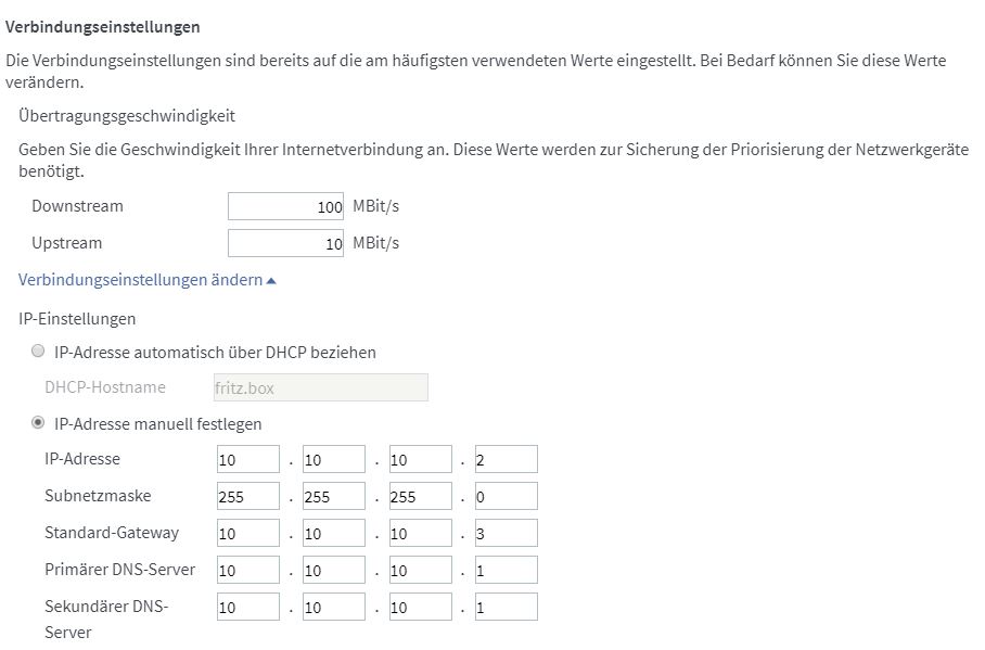

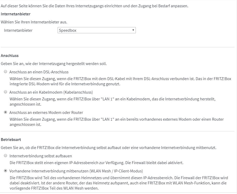

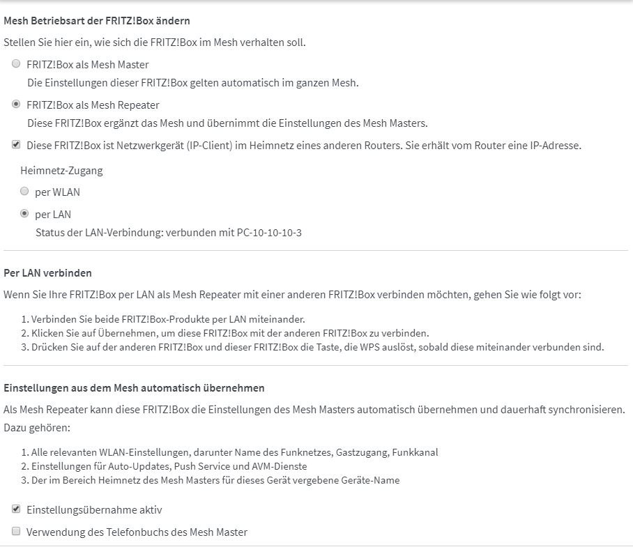

Guten Morgen, Habe jetzt die ergebnisse.
anbei noch ein paar Screenshots von den Einstellungen. die mM. nach Richtig sind.

C:\Users\aenim>route print -4
Schnittstellenliste
16...14 cc 20 49 86 39 ......Qualcomm Atheros AR9287 Wireless Network Adapter
  7...16 cc 20 49 86 39 ......Microsoft Wi-Fi Direct Virtual Adapter
  4...26 cc 20 49 86 39 ......Microsoft Wi-Fi Direct Virtual Adapter #2
13...30 9c 23 66 6a fd ......Realtek PCIe GbE Family Controller
  1...........................Software Loopback Interface 1
IPv4-Routentabelle
Aktive Routen:
     Netzwerkziel    Netzwerkmaske          Gateway    Schnittstelle Metrik
          0.0.0.0          0.0.0.0       10.10.10.2      10.10.10.50    291
       10.10.10.0    255.255.255.0   Auf Verbindung       10.10.10.50    291
      10.10.10.50  255.255.255.255   Auf Verbindung       10.10.10.50    291
     10.10.10.255  255.255.255.255   Auf Verbindung       10.10.10.50    291
        127.0.0.0        255.0.0.0   Auf Verbindung         127.0.0.1    331
        127.0.0.1  255.255.255.255   Auf Verbindung         127.0.0.1    331
  127.255.255.255  255.255.255.255   Auf Verbindung         127.0.0.1    331
        224.0.0.0        240.0.0.0   Auf Verbindung         127.0.0.1    331
        224.0.0.0        240.0.0.0   Auf Verbindung       10.10.10.50    291
  255.255.255.255  255.255.255.255   Auf Verbindung         127.0.0.1    331
  255.255.255.255  255.255.255.255   Auf Verbindung       10.10.10.50    291
Ständige Routen:
  Netzwerkadresse          Netzmaske  Gatewayadresse  Metrik
          0.0.0.0          0.0.0.0       10.10.10.2  Standard
7362
7590
LTE
Smartphone App

aber so wie mir das alles auffällt, gibt es nur auf den Android Devices Probleme. Auf dem PC / Notebook funktioniert alles bestens, auch via DHCP.
Anbei noch eine kleine Skizze
