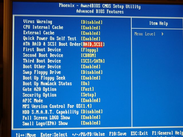

Also die Bootreihenfolge muss auf SCSI stehen, das passt soweit.
Schau mal ob sich da auch eine Option wie SATA/RAID/SCSI Boot Order oder so ähnlich befindet, diese dann auf SATA stellen.
Hab mal die Einstellung von meinem Epox-Board angehängt, müsste beim Asus ähnlich sein.
Hi
also SATA/Raid/Scsi hab ich nichts gefunden. Hab auch einen Award Bios drauf. An was könnte das sonst noch liegen?
Hab extra umgebaut. Bei mir geht das so. Erweitert/Chip-Konfiguration-Onboard PCI-Ide (Both/Primary/Secondary/Disabled).
Gruß Wolf
@wolf: Wo finde ich diesen Befehl genau?? Hab da jetzt nichts gefunden, ich bring jetzt mal noch den bios auf den neusten stand und dann schau ich nochmal.
Hi
also hab jetzt mal wieder ein Bios update gemacht und auf einmal war der Befehl von lichterer da, Jetzt bootet mein Pc genau so wie ich es möchte.
Danke an alle.
