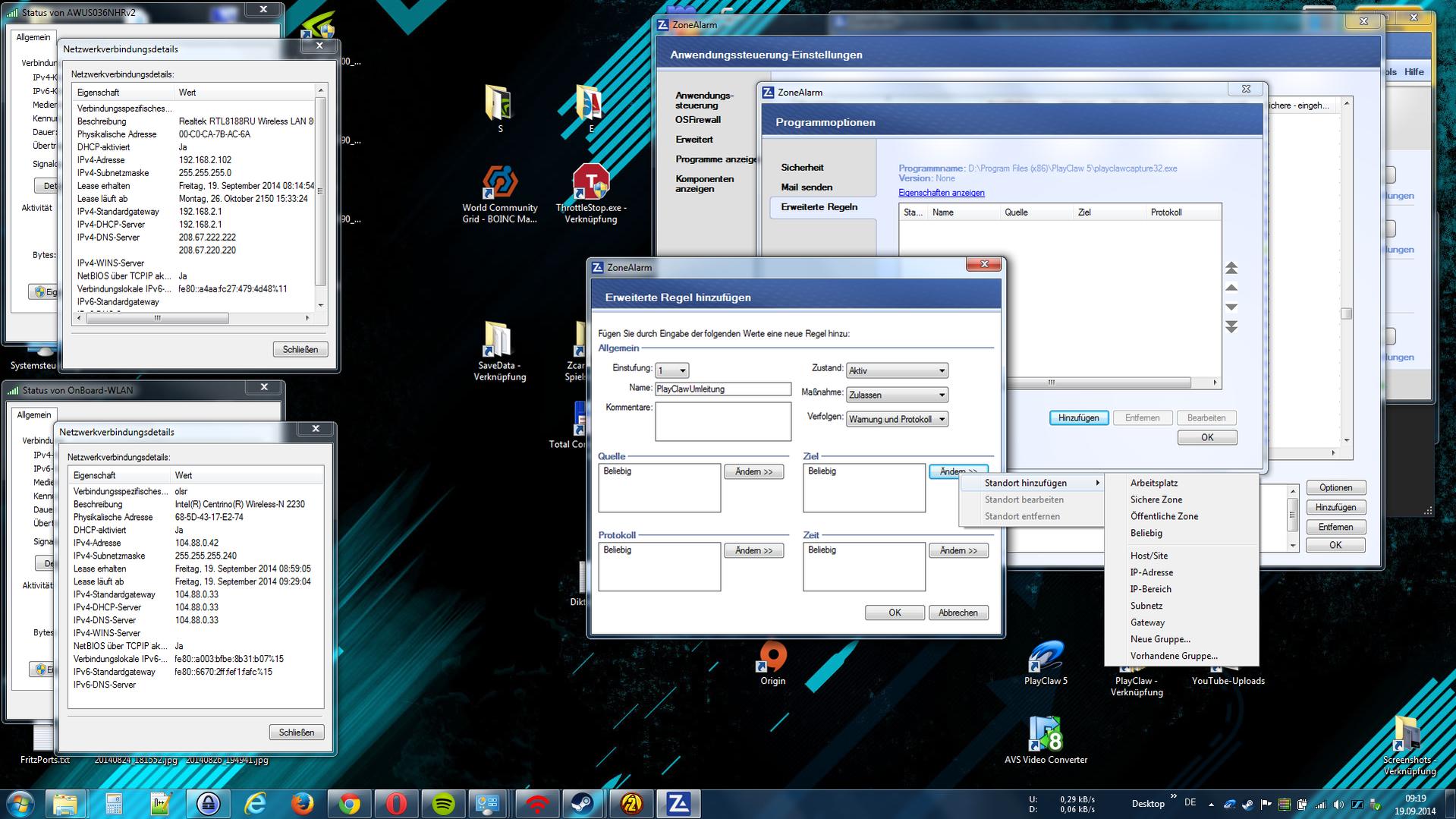

Wie mache ich das? Ich hab so ziemlich keine Ahnung... Hier ist ein Screenshot, auf dem man meine beiden WLAN-Karten (die AWUS ist zum Zocken und die OnBoard ist zum Streamen) und mein ZoneAlarm-Erweiterte-Regeln-hinzufügen-Fenster sehen kann...
https://www.dropbox.com/s/putxi6g4u7v4jxm/ZoneAlarm1.png?dl=0

Ok, ich hab nun die IP:Port, mit der PlayClaw beim Streamen kommuniziert (herausgefunden mittels NetLimiter): 185.42.205.6:1935 - aber was nun O.o? - so auf den ersten Blick finde ich nix vernünftiges über Google. Kannst du mir evtl. genau sagen, was ich eingeben muss?; auf meinem Screenshot (s.u.) müsste man glaub ich alles dazu nötige sehen können...

Okay, bevor ich irgendwas verkacke, sodass ich nicht mehr ins Internet komme oder so - wäre das hier richtig?:
route add 185.42.205.6 mask 104.88.0.42
185.42.205.6 = IP des Twitch-Servers;
104.88.0.42 = IP meiner OnBoard-WLAN-Karte, mit der ich streamen will.
Du kannst nix "verkacken". Eingeben, ausprobieren. Das schlimmste was passieren kann ist, dass es nicht funktioniert ;)
In deinem Falle ist da aber ein Fehler drin:
'route add 185.42.205.6 mask 255.255.255.255 104.88.0.42'
185.42.205.6 ist die Ziel-IP
255.255.255.255 ist die zugehörige Subnetzmaske (=nur diese einzelne IP)
104.88.0.42 ist die Gateway-IP an die die Daten geschickt werden sollen
Mit 'tracert 185.42.205.6' kannst du anschließend gucken ob die Daten den richtigen Weg nehmen.
route add 185.42.205.6 mask 255.255.255.255 if 104.88.0.42
oder
route add 185.42.205.6 mask 255.255.255.255 104.88.0.33
ACHTUNG! Ergänzung zu Raijins Beitrag: Wenn du das Interface als Schnittstelle verwendest, dann bitte das "if" davor nicht vergessen! Ohne wäre es das Gateway und das ist bei dir .33
